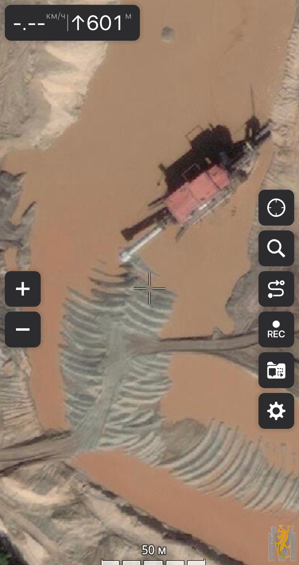

Здрасьте, вы мне скажите, то что с драги высыпается - это все головки? Есть вообще смысл после драги проходить шлюзом с расширителем

Сообщение Baranov743@gmail.com » 07 апр 2020, 16:14
Если метр полтора ПГСа откинешь, тогда есть смысл, а так нет.

Сообщение Михалыч » 07 апр 2020, 16:21
За драгой надо борта мыть и смотреть лога куда она не зашла :yes

Сообщение Чича » 07 апр 2020, 16:50
если смотреть с этой стороны-то верхний гусак крупную фракцию раскидывает,а столы ниже сливают,она заваливает всё наглухо :yes один плюс потери большие что сверху ,что понизу.тут только промышленно работать-по серьёзному :yes после драг на три раза промывают и всё в плюсе
