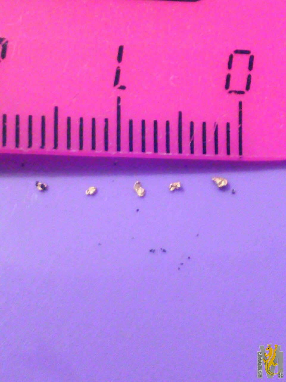

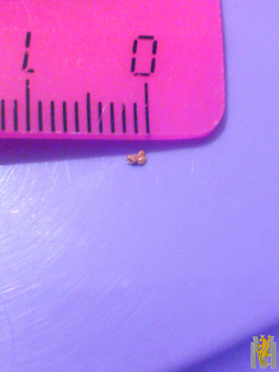

Вот Господа, такая картинка. Объясните безтолковому. окатаное или нет, далеко ли близко? Крупный или мелкий? Какие выводы можно сделать. Я читаю форум :yes если что... Но мои выводы никак не могут претендовать на истину. По тому все вопросы к вам. Пробы с разных ручьев. Вернее второе фото-место там где один экземпляр, вообще сейчас не ручей.

Кокованя, как новичок новичку, расскажу что я нарыл по подобному вопросу, а то ты ответа долго ждать будешь. Это ж тайна, мистика, сам должен дойти, а ты блин в лоб спрашиваешь да еще с линейкой. Шутка:) с долей шутки:)
Так вот, размер качественно делится на весовое и знаковое. Знаки - это меньше 1 мг, весовое - соответственно, больше 1 мг. У тебя тут явно ближе к весовому, особенное последнее. Когда в мм описывают состав, то тут мне помнится градации примерно 0,5мм, 0,25мм. Т.е. меньше 0,25 это мелкое, 0,5 это уже не очень мелкое, 0,5 и больше - средний размер. А мм и больше это уже можно самородком называть. Правда классификация самородка по разным источникам разнится, но где-то встречал что больше 15 мг уже самородок, а это кубик со стороной 1мм.
Окатанность - очевидно неокатанные или слабо окатанные, видно же что они крючковатые такие.
Далеко ли первоисточник. Теория говорит, что металл распространяется кажется до 8-10км по реке. Понятно, что цифра условная, но на нее можно ориентироваться, что за 10 км металл в ноль истирается. А здесь неокатанный, значить совсем недалеко источник. Ну вот как-то так я вижу.

Для точности, до 10км по реке относится россыпному, а косовое может куда угодно уплыть.

А толку-то. Тот, который самый мелкий у тебя, это самый крупный у меня:))

А вот расскажи детально где ты намыл, любую пробу из двух. Прикину, чтобы я стал делать на том ручье

fomkin2 ,я русло ищу где плотик не далеко. Первые с щеток, вторая в скале между трещин, что тоже щёткой можно назвать. Вернее между известняками

Ага, открываю мануал. Так, значит ищем во первых ловушки, во-вторых россыпи. Ловушку ты уже нашел, если не хочешь ее отрабатывать, или она мелкая, значит ищем выше по течению россыпь. Я бы глянул на карту ручья а еще лучше прошел по руслу ручья на предмет 1) выявить места перегибов русла, ну то есть где начинается пологий участок. Если есть такое явное выполаживание, то стал бы рыть на этом участке. А если совсем явное выполаживание после крутого участка, то вот самого места где начинается пологая часть стал бы пробы брать. Сначала в русле, потом может быть и шурф
2) выходы коренных пород, и любые особенности в русле искал бы. Мало ли, омуты, впадение боковых ручьев.
