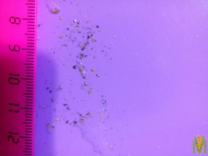

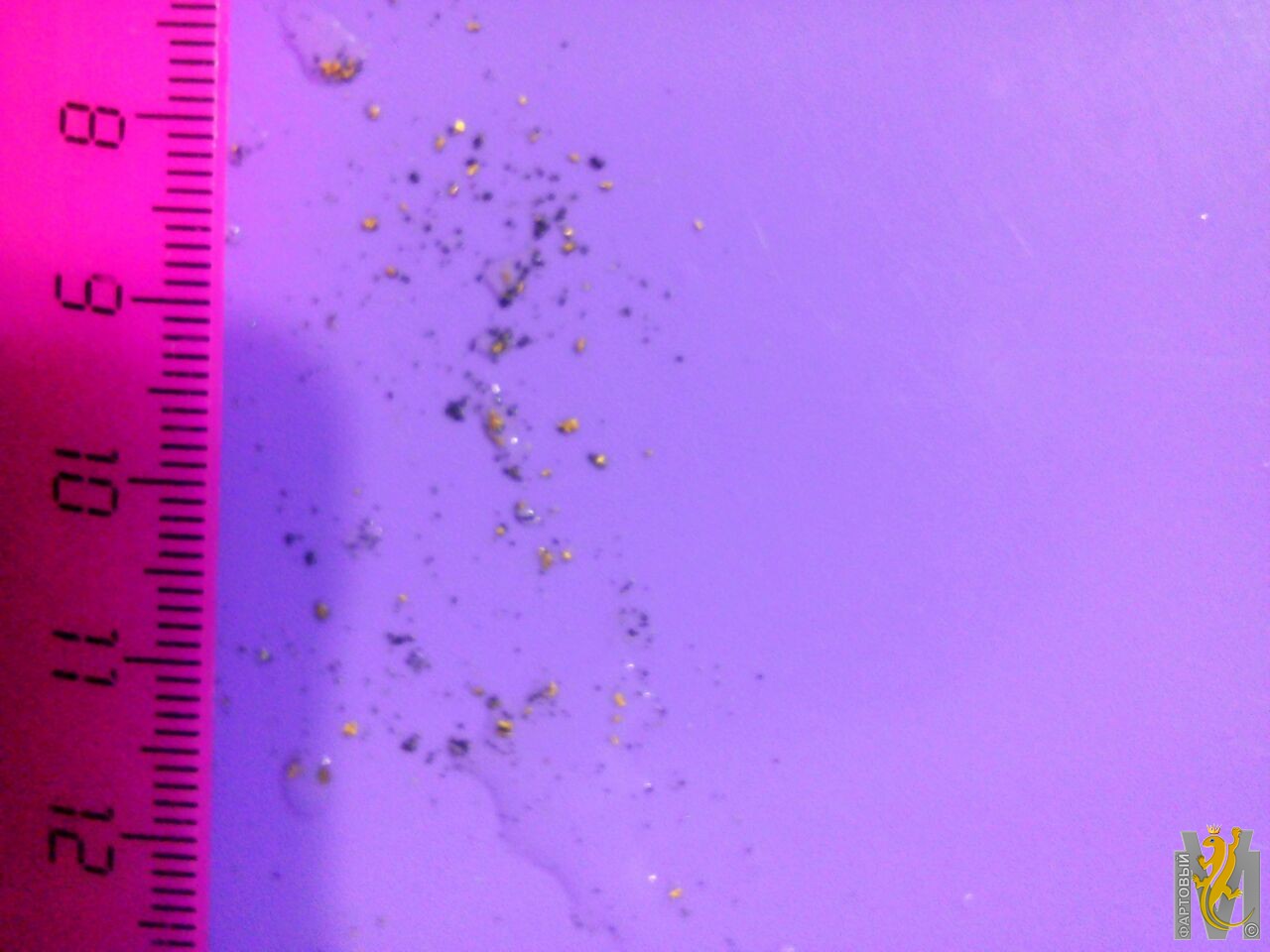

Тут по виду слабоокатанные!Значит от двух до пяти приблизительно до источника,на первой картинке жильное,на второй самородковое
см цвет!

И еще смотри по глубине залягания.

Там где жильное 1,2 глубина, старый нанос у ручья

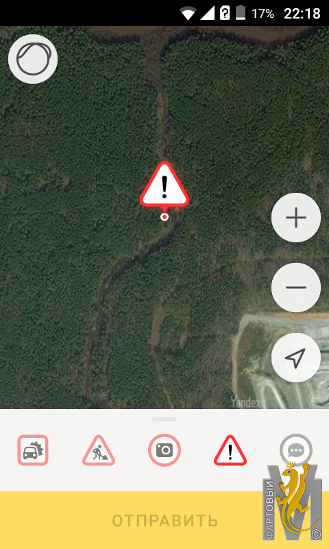

Сноходец, а вот так? Другое русло Глубина от 1-1,3 и глубже

А есть снимок предпологаемого места со спутника?

Сообщение Кокованя » 26 сен 2017, 20:15
Сноходец, вот

Оксидированное в перемешку с не оксидированным и не окатанным!Ищи разлом где то рядом просыпи образовавшиеся при разрушении пород,должна быть рядом гора с разрушающимися породами!

Сообщение Сноходец » 26 сен 2017, 20:18
А уменьшить можешь?Или кинь в личку с координатами я с разных спутников гляну и схемку тебе сделаю!

Сообщение Сноходец » 26 сен 2017, 20:19
По этому снимку у тебя там старое русло и старица с водой!

Блин. В твой микроскоп деления линейки то плохо видно не то что акатоность. С какой глубины пробы? Проверь выше по тичению нет ли дедовских моек( возможно это проброс ) опять же наличествует выработок. Если в ручье оно есть значит деды уже нашли откуда оно сыпалось( скорее всего) по 1 фото не больше 1-1.5 км

Сообщение Сноходец » 26 сен 2017, 20:23
Кокованя писал(а):Source of the post Сноходец, вот
Щас проработаю скину в личку!
