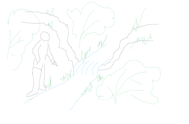

Сообщение Chegga » 03 окт 2016, 02:07
Вот фотки не делали, поэтому нарисовал. На очень маленьком ручейке (который нес плавучую еле видимую пыльцу), где вода не доходила до шнурков нашли дайку и начали под ней копать ( высота самого водопадика была не более 20 см) - до скального плотика углубились почти на 1,5 метра!!! И поперли крапалики до 5мм!!! которым даже давали название - но быстро его вычерпали... :( но оно именно там и было где предполагали!

Привет, Чегга, уточни пожалуйста," Начали под ней копать", в самом ручье, рядом с ручьем, где?
Chegga
Откуда: С гор
Дайки , косы ,перекаты, ямы.
Сообщение Chegga » 05 окт 2016, 16:36

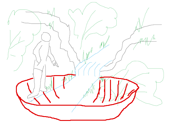

Нагнувшись, на коленках, в нарукавниках , а потом костюм,трубка, маска, 4 эжектор, и бульк с головкой - это дайка создала маленький водопадик который со временем замыло, со всеми вытекающими - там водой выбило каменную чашу, которая послужила ловушкой для крупнячка, а чаша оказалась в два раза больше чем ширина ручья, поэтому копать везде
Chegga
Откуда: С гор
Сообщение Chegga » 05 окт 2016, 16:44
как то так

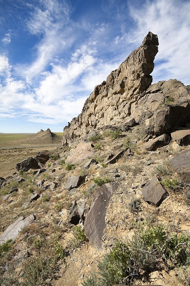

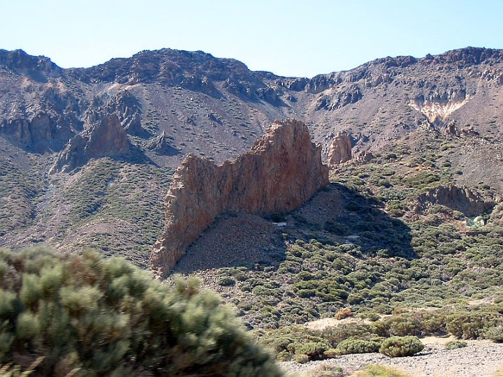

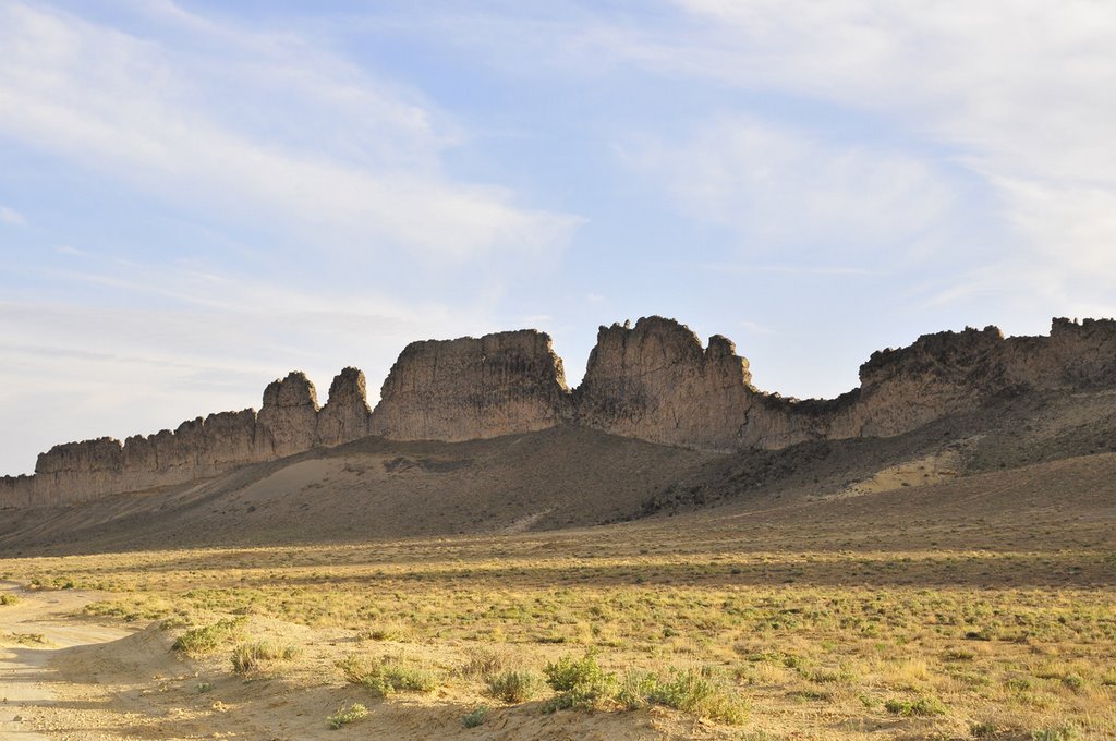

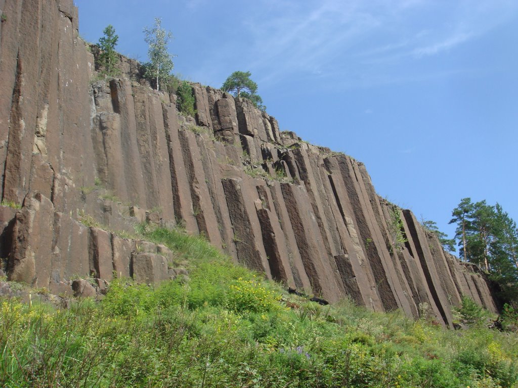

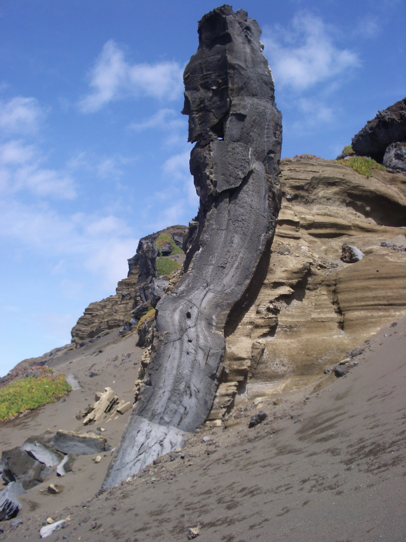

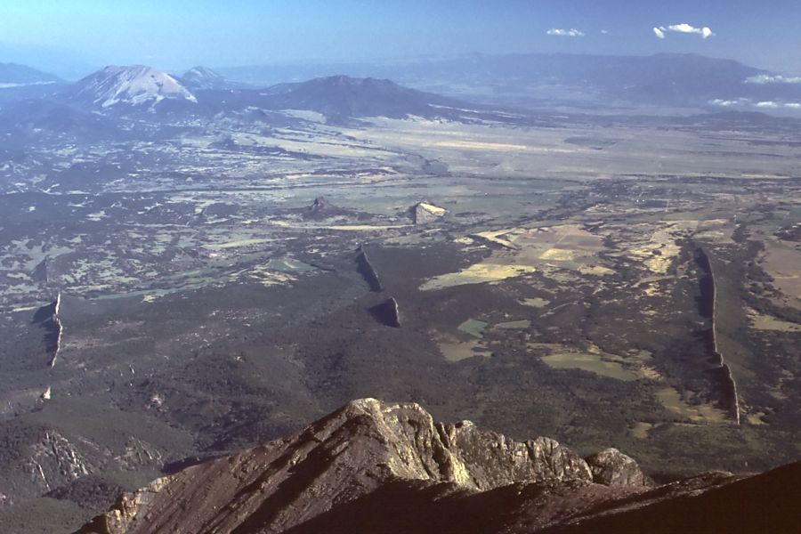

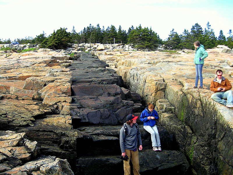

Дайки, по случаю попались фото решил выложить
Сообщение Baranov743@gmail.com » 06 окт 2016, 03:18
Сообщение Baranov743@gmail.com » 06 окт 2016, 03:31

Chegga, спасибо за такой глубокий отчет. У меня тоже есть два "питательных" ручейка с небольшими водопадиками. Есть вопросы:
- Какой уклон у вашего ручейка.
- Брали ли пробу и показала ли она что ни будь, или руководствовались чисто теоритическими выводами.
- Металл пошел только на скальнике или раньше.
- Если воды по "шнурки", то как воды хватило на 4-ку.
Chegga
Откуда: С гор
Сообщение Chegga » 07 окт 2016, 21:25
Угол не замерял, но ручей в горах, примерно градусов 8-15
пробы брали конечно-поэтому и пошли по нему, несло мелкую пыльцу. Прошлись до верхов там пусто, начиналась пыльца где то по середине ( ручей 5 км) вот и нашел дайку которая предполагало что тут должен быть водопад, а раз водопад то должна быть хорошая ловушка.
Металл пошел ближе к плотику, а воды хватало за глаза - 5 см глубина, но ширина ручья 1-1,5 метра, выше работы капнули ямку и немного запрудили туда и поставили помпу
