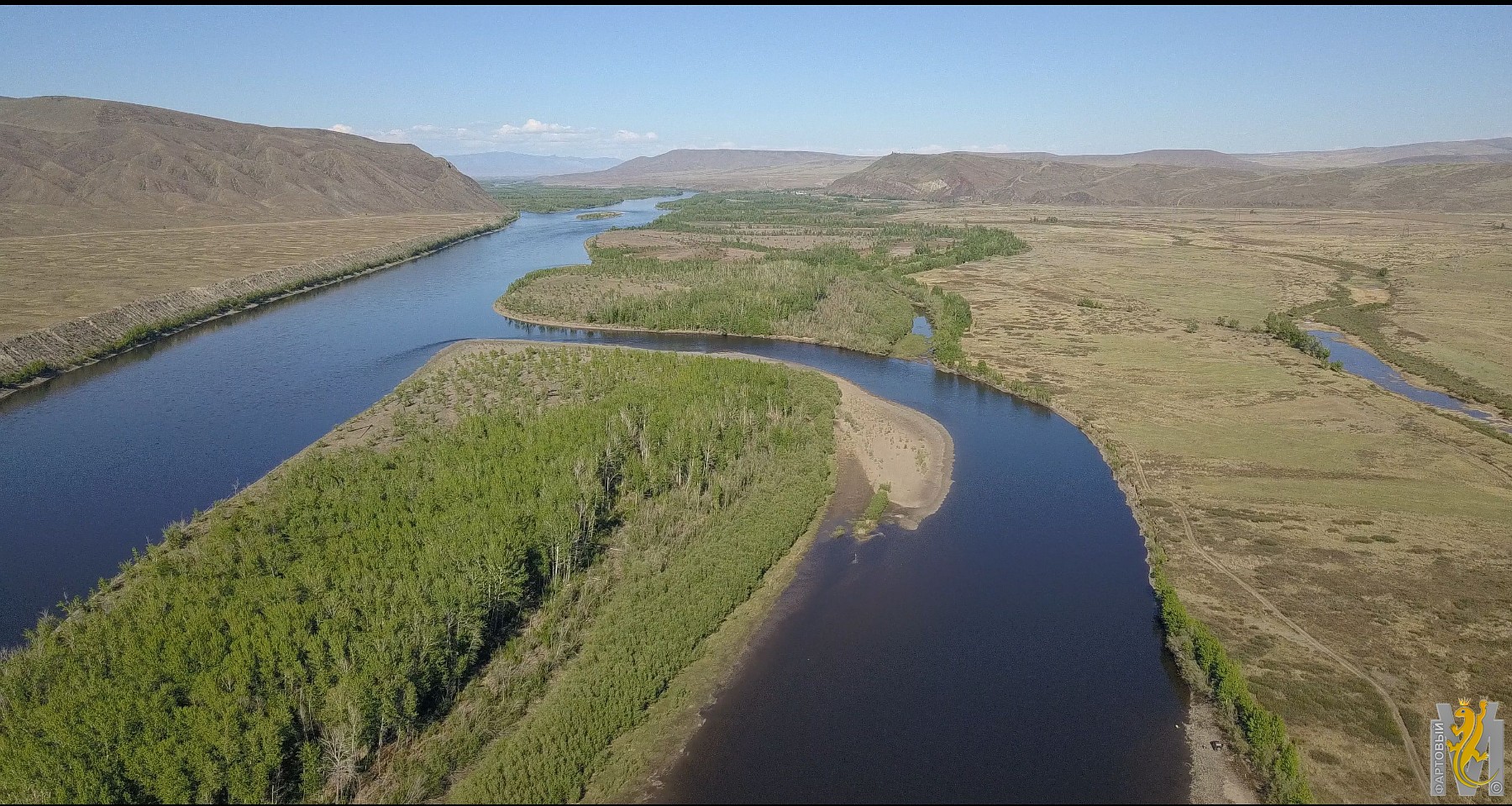

Коллеги, всем спасибо, ошибку понял. Может кто подскажет, (косовое 7-10 км после коренного) только во время снеготаяния формирует наносы, т.е. между сходом снега и первым летним паводком надо успевать?
Землю - Крестьянам, Хвосты - Туристам !
+7(929)216-57-23
Дайки , косы ,перекаты, ямы.
Сообщение Михалыч » 08 ноя 2019, 11:29
А потом куда деваются ? :-D
То что не смыло потоком и не унесло в океан - просаживается и копится :yes

Я про паводок - получается что весенний перепад температур вокруг нуля ускоряет процесс разрушения коренных пород и талыми водами уносит металл вниз по течению. Чем меньше тем дальше. Дожди же летом его ещё дальше (глубже) вымывают, а коренную породу разрушают не так сильно как мороз и вода весной. Это как асфальт в лужи у нас кладут по осени, а зимой его рвет и смывает весной в кювет.
K_Konstantin
Химик
Сообщение K_Konstantin » 08 ноя 2019, 13:15
Дык питание металлом мелким, что рекой "плывет" осуществляется временными потоками с бортов долины.
После паводка уровень речки падает, временные потоки продолжают работать, обогощая мелким металлом участок от борта до уреза реки и, в случае небольшого паводка с ростом уровня, металл смывается и транспртируется рекой, переоткладываясь в благоприятных по скорости течения в настоящий момент, местах. При наступлении следующей волны паводка - частично смывается и ложится уже дальше, все более иссякая в концентрации и крупности.
Поэтому "косы" шкурить желательно во время минимальнго уровня воды в речке. В обеих Сибирях это примерно середина-конец мая.
Еще. Шлейф косового металла не стоит рассмаривать с привязкой к коренным месторождениям или материнской разрушаемой россыпи. Потому что при разрушении, как было замечено выше морозными эрозионными процессами, освобождается металл в широком спектре крупности, мелкое сносится, более крупное концентрируется неподалёку. В результате, турист пришедший к первичному источнику "косового" металла, того самого "коссового" не увидит, а увидит обычную россыпь которую можно взять штатно гидравликой. Да он даже и не подумает думать о "косовом" при таком счастье :-D
ЗЫ.Фото где есть чё *THUMBS UP* "Найди кота"(с) :ugarau

Сообщение Мойдодыр » 08 ноя 2019, 14:51
Намёк понятен. :thank
Кот справа внизу , у воды на гальке бока греет, весь такой серебристый... :yes

Ага, в правом нижнем углу. Машину видно, меня за счет покровительного раскраса не видно, сына в воде видно, он чуть в воду забрел, лотком полощится. Сперва с борта прпробовал, после с отмели промеж валунов более мелкое, чем с борта намыл. А несет металл вон чуть выше чем отмель кончается, но там речка совсем под берег и с ложа пробу не взять

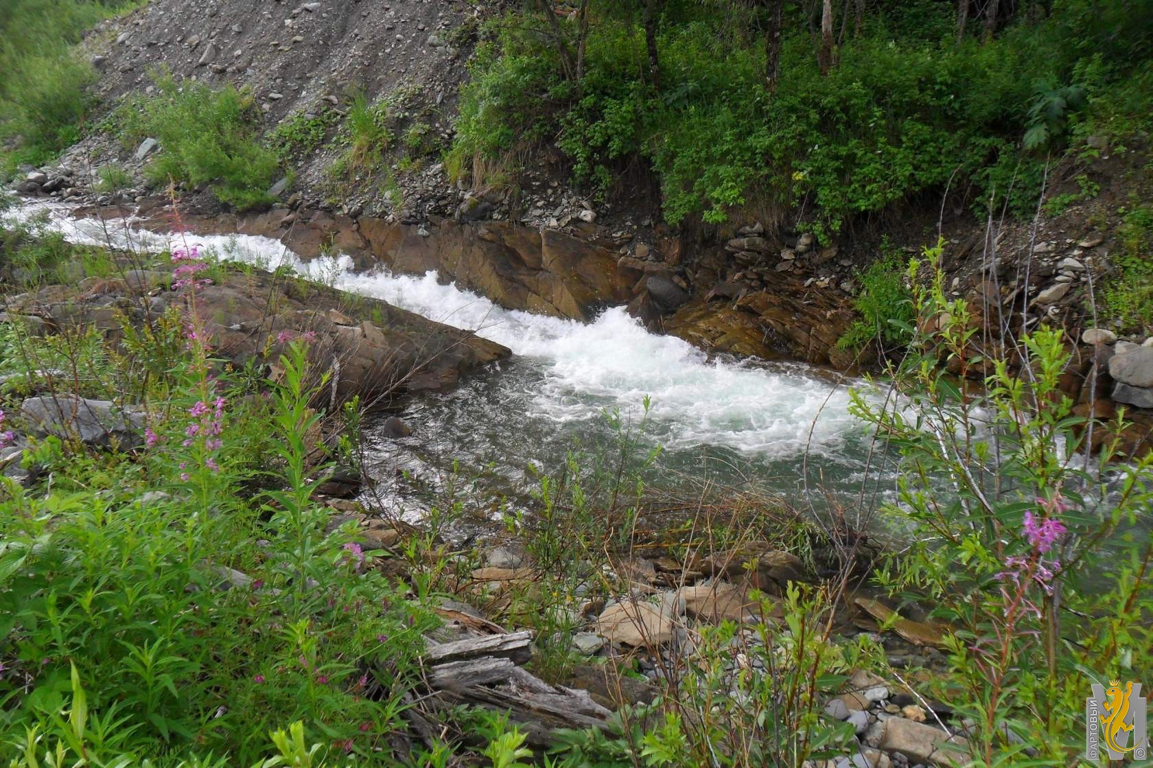

доброго времени суток коллеги старатели бродяги! Какие мысли советы на сие фото? Толи водопад или шивера как правильно? На впадении струи в яму глубина около двух метров и дальше типа коридо по коренным метров пять, присыпан щебнем. В месте падения струи три бутака кило по сто каждый , под ними щебень. Как думаете ? Стоит? Т.к. гидрокостюм уже и акваланг приобрёл однако, а вот компрессора пока нет , дороговат пока. В речке рыжики расту, не крупные , ну грам на восемь самый большой попадался .

Сообщение Михалыч » 04 дек 2019, 09:50
Тема есть про водолазное снаряжение ,почитай :yes

Сообщение Михалыч » 04 дек 2019, 10:34
Яма добрая ,метал должен быть :yes
Но щебёнка ,выколупывать устанешь :-D

Сообщение Ефим суббота » 04 дек 2019, 18:57
Тож думаю должно быть, летом занырну , бутаки лебёдкой корчевать буду. Напарник с толку сбивает, дескать большой водой металл из ямы уносит. А я думаю щебёнку бы тогда унесло . \m/

Сообщение Чича » 04 дек 2019, 19:01
выноса точно не будет ,но распределение будет хитрое :yes
