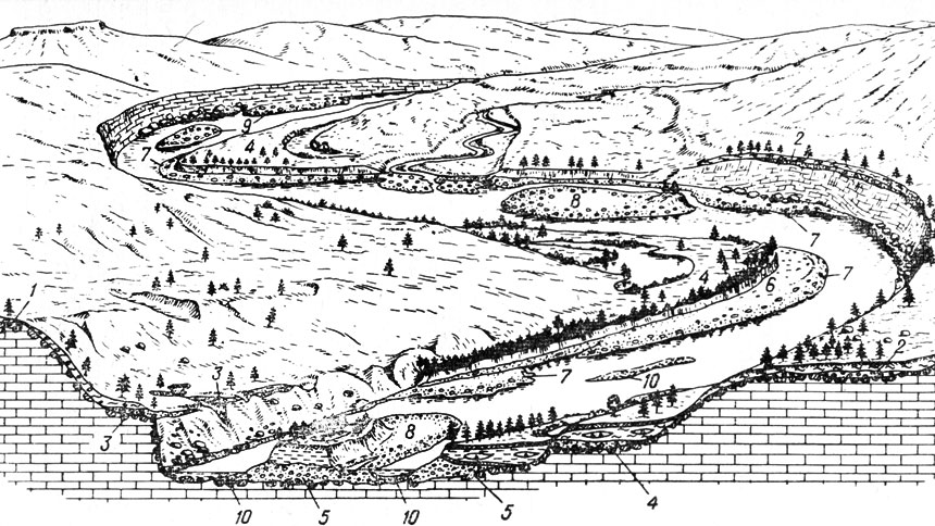

Сообщение 51Evgeniy » 04 окт 2016, 09:21
Речная терраса. Как определить где оно.
Схема расположения россыпей различных типов в долине реки (по А. П. Бобричеву и др.). Террасовые россыпи: 1 - террасы 5, 2 - террасы 4, 3 - террасы 3, 4 - террасы 2, 5 - террасы 1. Долинные россыпи: 6 - пойменные, 7 - береговых отмелей, бечевников, 8 - шлейфовые размываемых террасовых останцов, 9 - косовые, 10 - собственно русловые
