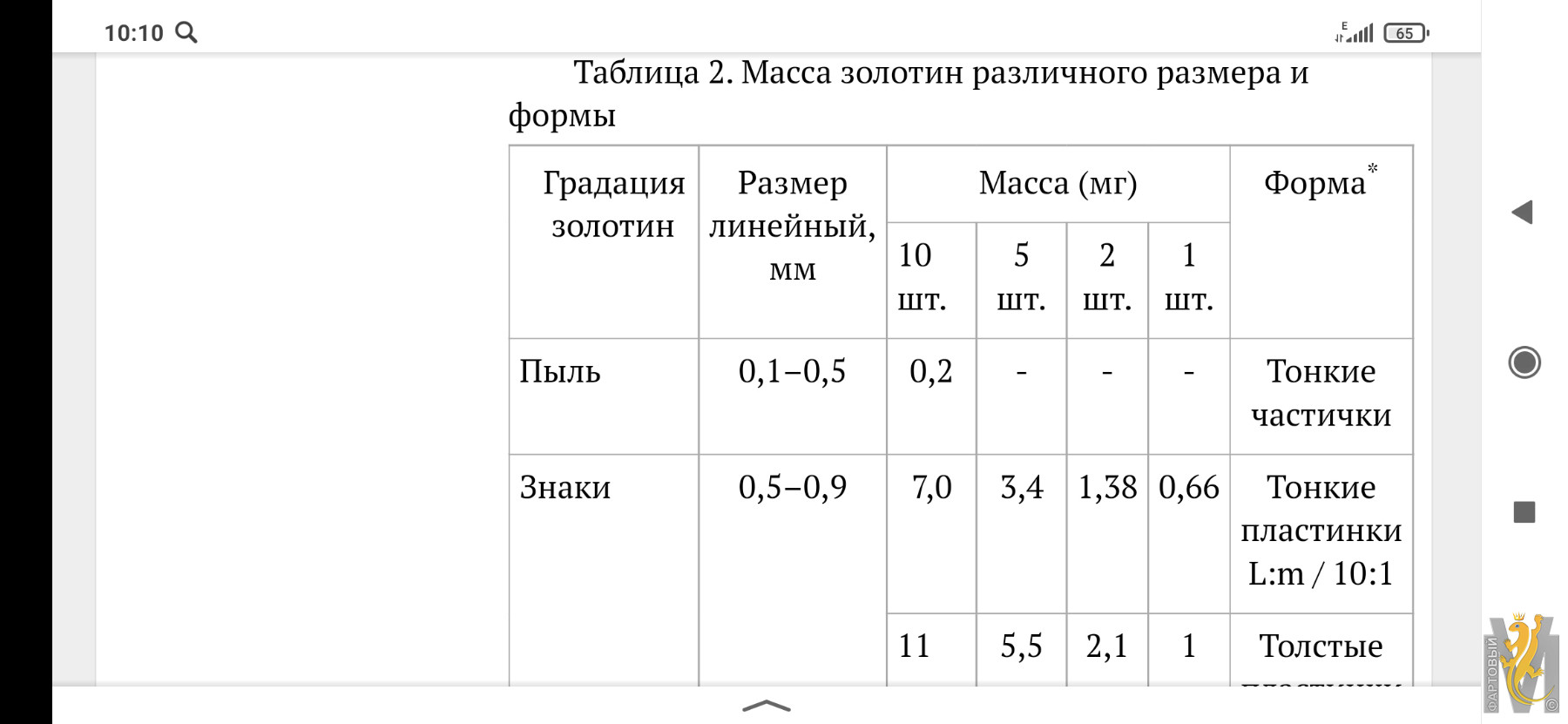

Попалась статья, вот с такой таблицей, и что то тут не так, или я считовод фиговый
Из таблицы следует: 1 пылинка это 0.02 мг. Допустим в лотке 4 пылинки, умножаем на кол-во лотков в ведре на 4 то есть. Умножаем на количество ведер в кубе и получается 32 мг. Аж1600 пылинок и такой малый вес
- Откуда: Русская равнина
Разведка месторождения.
Из этой же статьи следует что обще принятый метод 10 литров таз и 10 пылинок это 0.5 г/ куб
Блеф какой то. Голову забил фигней

Я понимаю, чтоб не было этих рассчетов, надо делать обьемную пробу разведчиком, но это если породу можно взять лопатой, но если брать эжиком среди валунов тогда вернемся к замыленой теме соотношения в пульпе.
Ведь что косу пылесосить и между валунами елозить, разные весчи
У металла одного размера может быть разный вес , есть весовой так называемый , а есть плавучий , парусный.
Всё зависит от плотности , формы и структуры.
Картинок много всяких , кто на что горазд.
Считается на куб , если трактором , нам туристам надо видимо по хвостам считать
К расчётам можно и вскрышу приплюсовать
но обычно считают пески .
но обычно считают пески .Кроилово всегда приводит в попадалово!

Хотелось бы с помощью лотка определять примерное содержание, зная что: фракция 0.1-0.25 мм. преобладает 50-60% от всего металла, формы слабоокатаные каплевидные золотины, встречаются кристаллы и их сростки, чем крупней тем площще, пробность ~960 и выше.

Самый верный способ, копить кучку пылинок, взвешивать на точных весах и делить на количество.
Ещё раз - пыль ,пыли рознь .
Есть весовая в головках , а есть плавучая в косах.
Копить надо не пылинки , а конкретно делать пробу на конкретном месте.
Если в начале косы например может быть весовая , а в Тихом океане уплывшая с этой же косы плавучая.
При одинаковом размере , будет разный вес.
Считается просто , прикидывается объём , добытый вес делим на два и если устраивает результат, трудимся .
