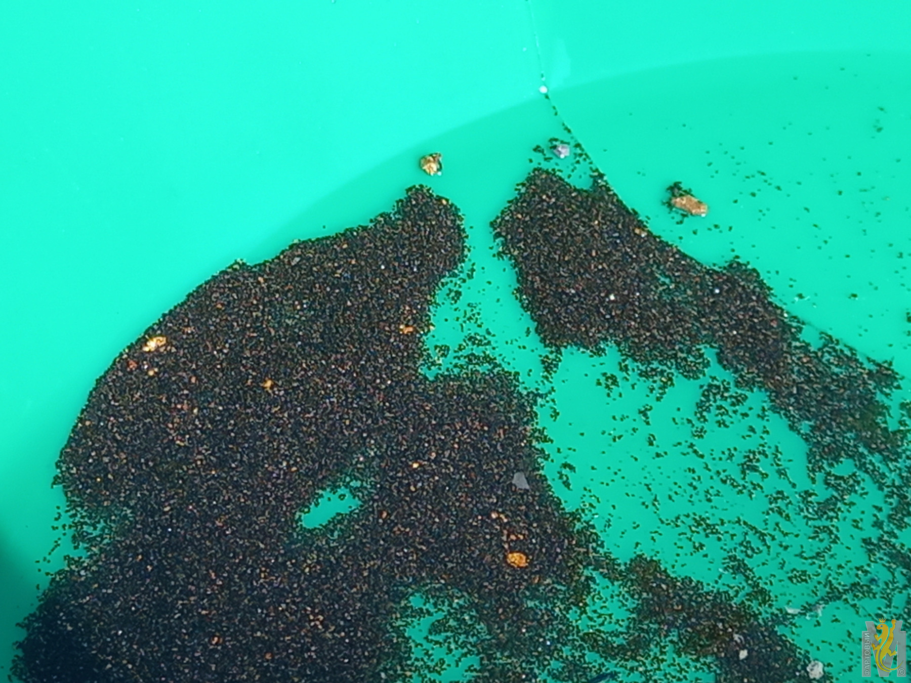

Нашел ,разрушеный уже конечно, цех сарай по доводке концентратов :dance рядом кучка ,практически одна полусросшаяся ржавчина промывка показала присутствие металла. :yes Под сливной трубой так же есть металл :dance
Ещё
с двух ведер :(
Большая часть соответствено пыль и чешуйки,а шлих тяжеленный(в ручьях после промывок легче как-то :( ) ,так металл в него практически не просаживается :grabli
Вопрос знатокам!
Возможно ли его на шлюзе промывать,если шлихи тяжелее? %) дома то в несколько этапов достал. :levsha:

Шлихи и металл на шлюзе останутся, частично чего то уплывет, если заилит, надо следить.

Переживаю,что шлихи будут быстрее садиться, металл легкий очень :( ,потерять нехочеться :-D

А шлихов в промывочном материале *HI*

Металл по любому тяжелее, если конечно шлих не из платины :-D Просто чёрный плотный и очень мелкий, вот металл в него и проседает плохо в лотке, сам с этим мучаюсь, хочу доводочный столик сделать (завтра)
На шлюзе же все иначе, тяжелое с легким вперемешку, класифицируется, тяжелое оседает, легкое вымывает.

Шлихов много, чашще съём делать.

На Зпк хорошо трудится :yes
Промывай не только кучу , но и всю площадь где она была.
Половицы все отряхни если сохранились и на глубину 20-30 см весь грунт на шлюз.
