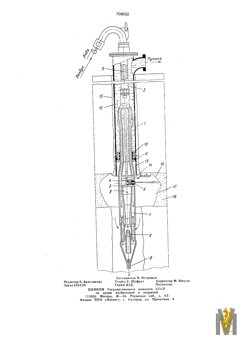

"....Проводились также опытные работы по скважинной гидродобыче золота из многолетнемёрзлых россыпей на прииске «Экспериментальный» в 1986-1991 гг. (г. Сусуман, Магаданская область). Продуктивный пласт мощностью около 1 м представлен аллювиальными отложениями из гальки и мелких валунов с частичным проникновением золота в трещиноватые коренные породы – глинистые сланцы. Глубина залегания россыпи в районе опытных участков СГД 10 и 25 м.
В ходе проведения исследований установлены следующие параметры процессов СГД. При расходе 250 м3/ч и давлении воды 2 МПа дальность размыва
20
мерзлых песков незатопленной гидромониторной струей достигла 21,2 м при средней производительности по твердому 20-30 т/ч. Производительность по смыву разрушенных золотосодержащих крупнообломочных пород при тех же параметрах струи составила 100 м3/ч, а дальность – 36 м. Зачистка с разрушением верхней золотосодержащей части сланцев для легкоразборного плотика обеспечивается на расстоянии до 26 м, для трудноразборного плотика – до 12 м.
Был разработан вариант панельной системы разработки с применением технологии выемки попутным забоем. Гидромониторные скважины располагались по углам квадрата на расстоянии 15 м друг от друга, а в центре квадрата находилась гидроэлеваторная скважина. Объём поднимаемых песков через гидроэлеваторную скважину 200-250 м3. Размыв производился скважинными секционными гидромониторами, установленными на передвижных манипуляторах с электроприводом, обеспечивающих выведение ствола гидромонитора из вертикального положения в горизонтальное, перемещение снаряда в скважине на высоту 1,5 м и его круговое вращение...."

Это в мерзлоте... А у нас как? Всё будет проваливаться тут -же... всё равно что эжик на 200 сделать и вперёд... со скрышей вместе... :-D
Silvery
Получаем лицензию на добычу металла!
Сообщение Silvery » 28 ноя 2019, 17:05
Медоед писал(а):Source of the post как ты там через скважину чего намоешь?
Ну как-то вот так например

Медоед писал(а):Source of the post А у нас как? Всё будет проваливаться тут -же
Ну с дуру можно и ... сломать. Мерзлота тут ни причем. Если всё делать с умом, то есть несколько вариантов с избежанием обвала крыши
Silvery
Сообщение Silvery » 28 ноя 2019, 17:14
СГД применялась даже на заболоченных местах. На всё находятся технологические решения
