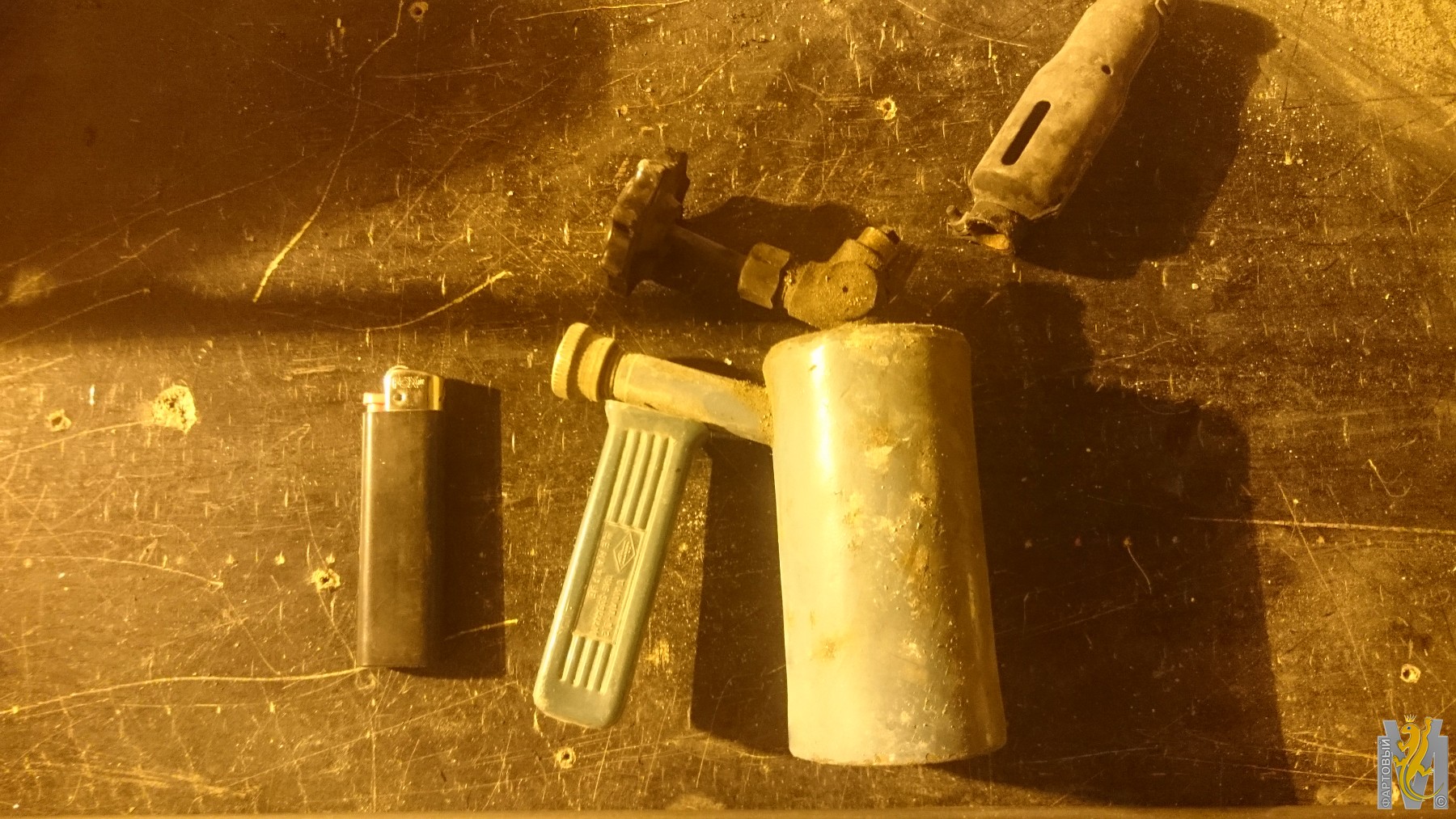

Сообщение Brobrok » 12 мар 2017, 20:04
В гараже откапал,антиквар для похода самый раз, бензовая, меньше газового и вечная, как распердится так ракета :-D плавил помню ей груз на спину треугольник на 7кг отлил
Сообщение Михалыч » 12 мар 2017, 20:12
От лампы похлёбка и чай бензином воняют :yes
Щепочницу надо делать, бензин не тратит, топить можно шишками и ветками.
Под эту делается подставка в виде казанка,три ноги ,подставка под чайник, и трубка куда вставлять сопло лампы.

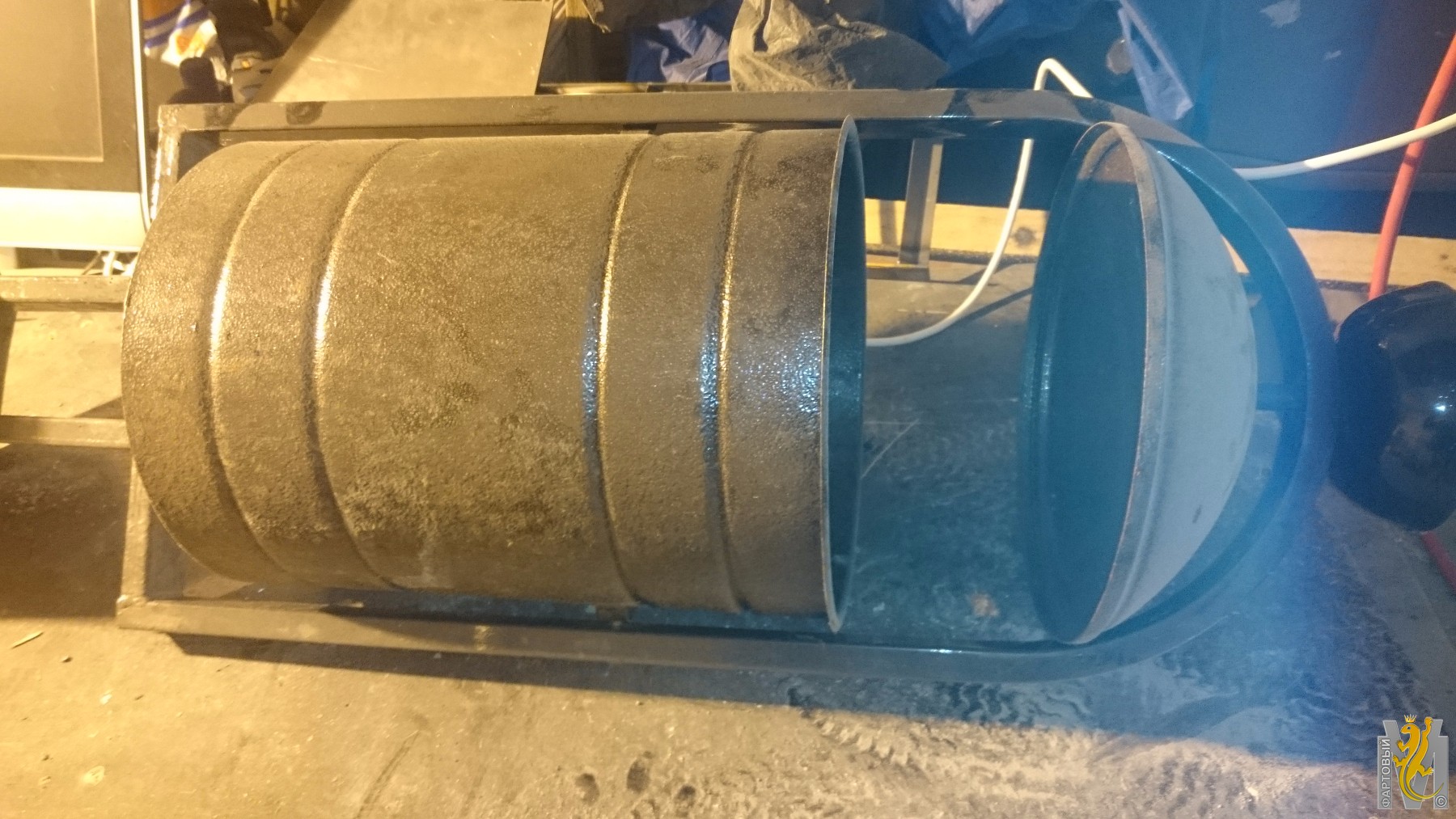

Сообщение Михалыч » 18 мар 2017, 07:22
Кулибины! начинаем строить мельницу для помолола шлихов, объёмом на ведро наверное хватит, принцип бетономешалки можно применить.
шары для помола где берут?
можно обще сделать обечайку и просто вставить в бетономешалку, выгрузка так и останется, стоит она 5 -10 тыс. с мотором и всеми делами.
подсказывайте :yes
