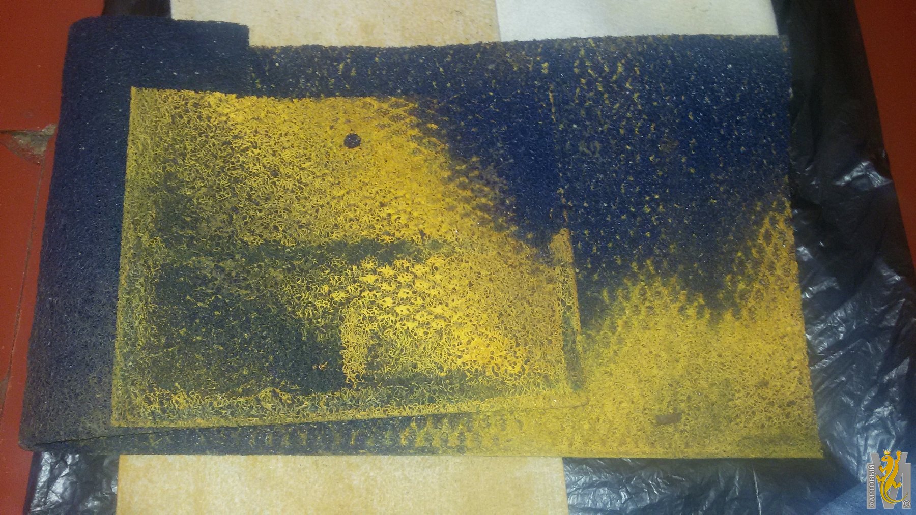

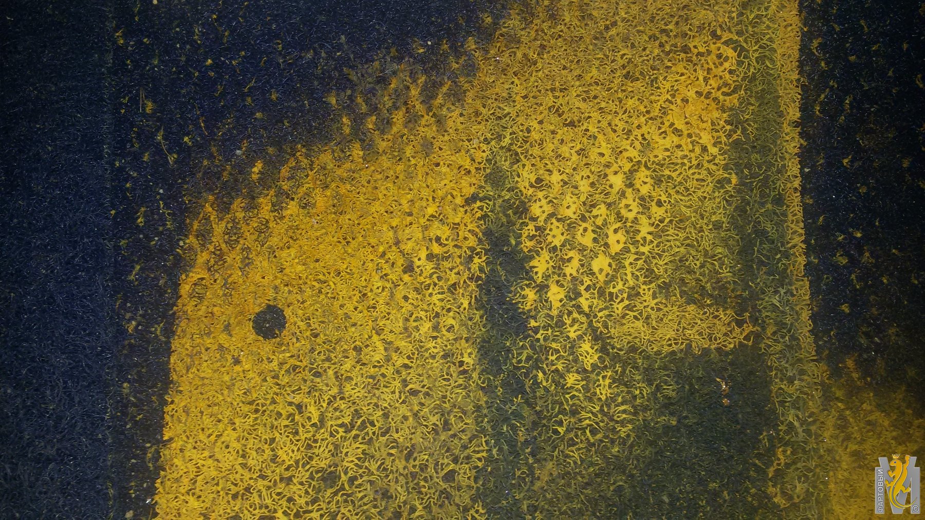

Заржавел мох *DONT_KNOW* от трафорета что делать в чем постирать в просто воде или с добовлением средств
Ржавый мох
Ржавый мох
Ну совсем ни чего не понятно.
Сообщение Михалыч » 07 ноя 2016, 08:10
Робить начнёшь всё смоет, не страшно это.
