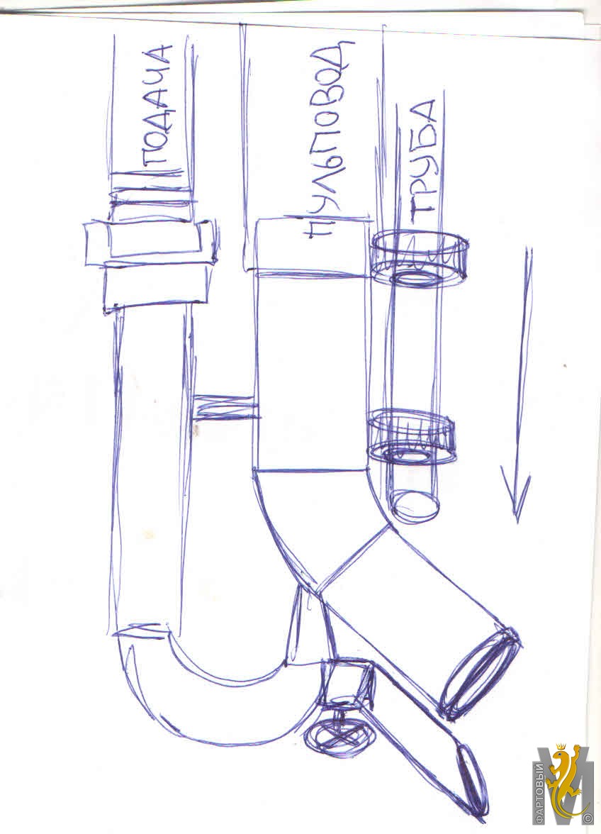

Алдар Косе, Сделай типа гидрофоса. Только отрегулируй струю. Чтоб все пески не разогнал. :ugarau
Работа со льда.
Сообщение 51Evgeniy » 08 дек 2017, 22:35
Освещение и хорошую камеру.
Водолазу без связи и обогрева под лёд нельзя.
Работа со льда.
Сообщение Кокованя » 08 дек 2017, 23:10
В пору батискаф кулибничать. На управлении. :yes отпустил на тросу пущай по дну ползает. :-D
Работа со льда.
Сообщение Baranov743@gmail.com » 09 дек 2017, 05:30
Я бы прилепил бы к эжектору ведро, и подумал бы как сделать так, что бы конец с ведром всегда становился вертикально относительно грунта. Высоту между обрезом экрана подобрал бы таким образом, что бы силы поднять крупные камни не было.
Осталось подумать над системой стабилизации эжектора как рабочего органа под водой, желательно, что бы работу выполняла сила архимеда или еще кто то, но не водолаз и можно пылесосить реки и озера без погружений.
Работа со льда.
Сообщение Михалыч » 09 дек 2017, 08:05
Всё зависит от толщины песков, если метра три - четыре, то достаточно сделать ямку эжектору и со всей округи пески сами поплывут в яму :yes

Толщина песка до каменного дна метр полтора,спасибо всем за внимание к этой теме буду пробывать все пока не сработает.Лед еще слабый морозов жду.

Ну и подбор оборудования зависит от толщины кошелька, можно черпаком на лямке возюкать по дну , а можно и доброй помпой качать пульпу на берег и по теплу промыть :yes

Тебе важно достать всё качественно, а не просадить метал.
Только эжектор подберёт всё :yes
А эжектору нужна хорошая помпа.
Когда всё будет на берегу, там и решишь когда и чем промывать.

У нас есть один умелец сделал эжектор,но сомневаюсь что будет работать как ваши,я писал выше у нас по рассыпному нет спецов,по этому попал к вам, по рудному без проблем все инновации.
