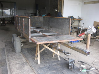

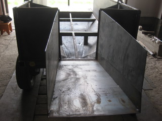

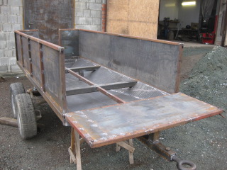

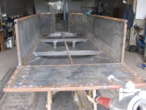

ВлаНик писал(а):Source of the post фотки выложу на растерзание критикой :yarost :ugarau

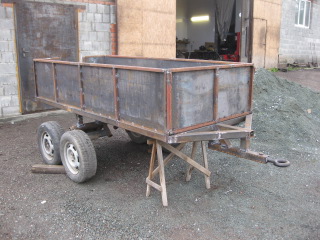

Добрый день всем, как обещал, мой "Фартовый", так называю Михалыч не будешь возмущаться?
Подарю, Поменяюсь, Продам.
Сообщение Михалыч » 29 июн 2018, 16:47
Копия почти :yes
Но ствол другой надо,этот слабоват.

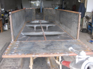

Сообщение ВлаНик » 06 июл 2018, 16:55

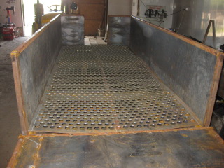

Наконец- то мечта сбылась, сделали лист с отверстиями:
Слава...
