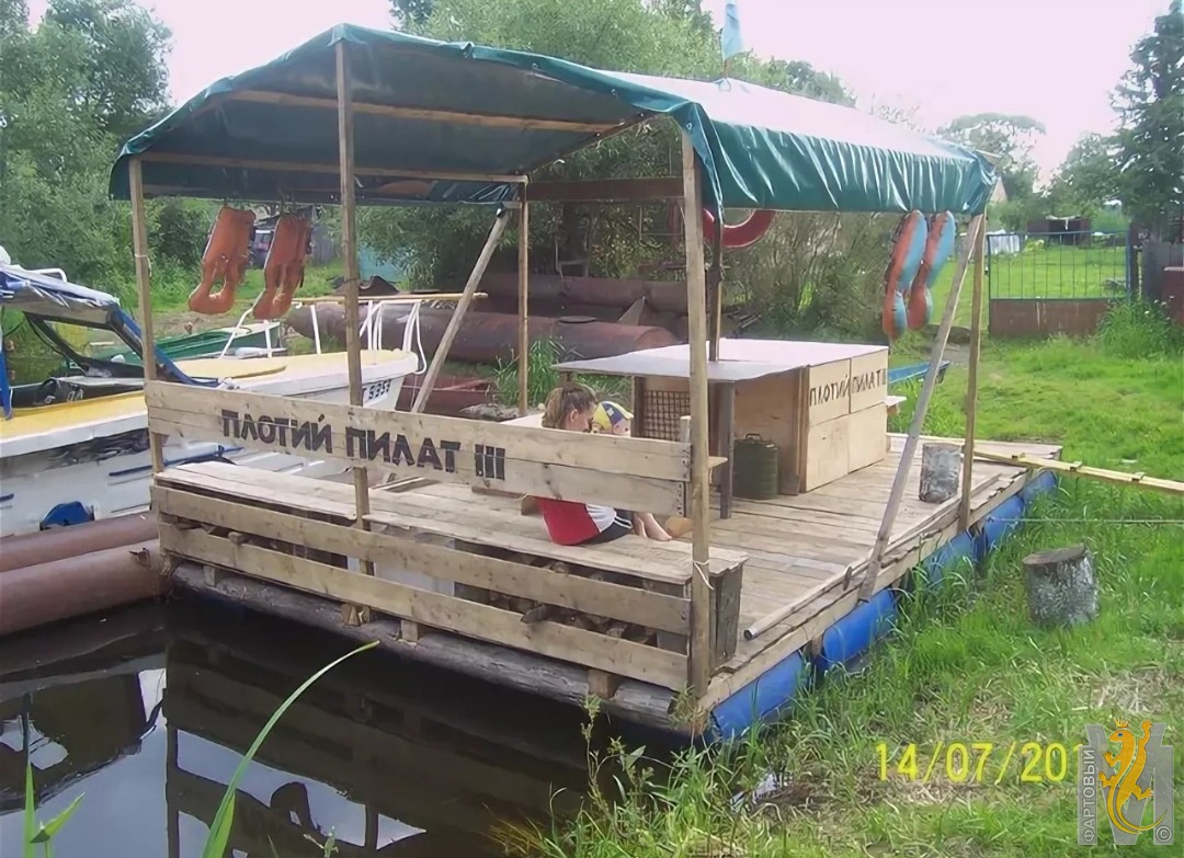

Сообщение Brobrok » 12 мар 2020, 03:02
О эт я так замышлял ;D
Строим сами.
Сообщение Михалыч » 12 мар 2020, 07:22
О пахаре думаешь ?
Хорошие мечты :-D
Строим сами.
Сообщение Леший лесной » 12 мар 2020, 07:38
Я без гидравлики, противовесом думаю, выше ниже, поворот типа как у телеги :-D
Строим сами.
Сообщение Brobrok » 12 мар 2020, 16:02
Так же думал, 6 бочек на каркас и шлакбаум для хобота выше ниже, и флаг мчс и форму дпс :-D
Строим сами.
Сообщение Леший лесной » 12 мар 2020, 16:26
А мне надо 12 бочек 5-2-5под 1,5 тонны всё будет.
И вот если бочка или две потекут :-D
Строим сами.
Сообщение Brobrok » 12 мар 2020, 16:32
Не.. У меня речка то 5 метров в ширину у меня песок чистый эжик 3, мне корабли некчему, плотик маленький, беседка с каркасом и под массетью, просто как прогулочный плотик
Строим сами.
Сообщение Brobrok » 12 мар 2020, 16:39
Что то поменьше такого из мусора можно собрать :yes
Строим сами.
Сообщение Леший лесной » 12 мар 2020, 16:43
Доски намокнут :-D смотрел ценник на ПНД от 500мм :-D только бочки
Строим сами.
Сообщение Brobrok » 12 мар 2020, 16:47
Это мусор у нас даже вдоль речки пройти и бочек этих и досок дохрена и банеры на каждом заборе натянуты все уже выгорело 5 лет назад и стройка заброшена а все висит, короче стройматериалов сколько хочешь вокруг бесплатных :yes свалка на свалке, стройка на стройке

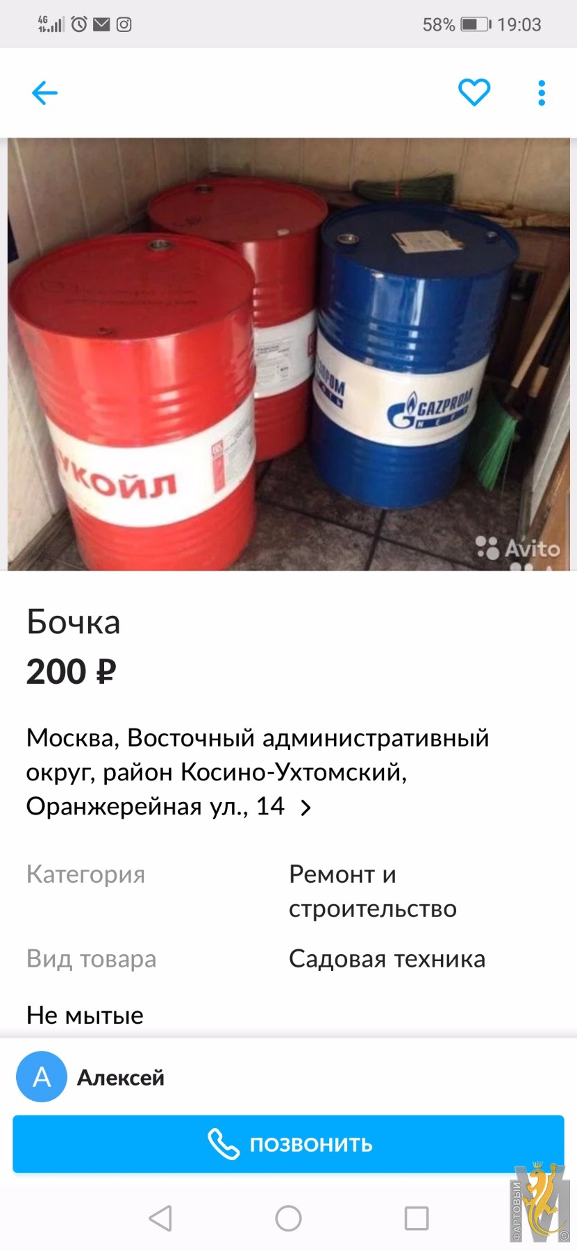

А на Урале даже пробки водочные выкопали почти все :-D . И холявы нет, если только дачу чью нибудь разобрать :-D
Строим сами.
Сообщение Brobrok » 12 мар 2020, 19:06
Не тут можно найти, ну или купить, такие лучше или пластиковые?

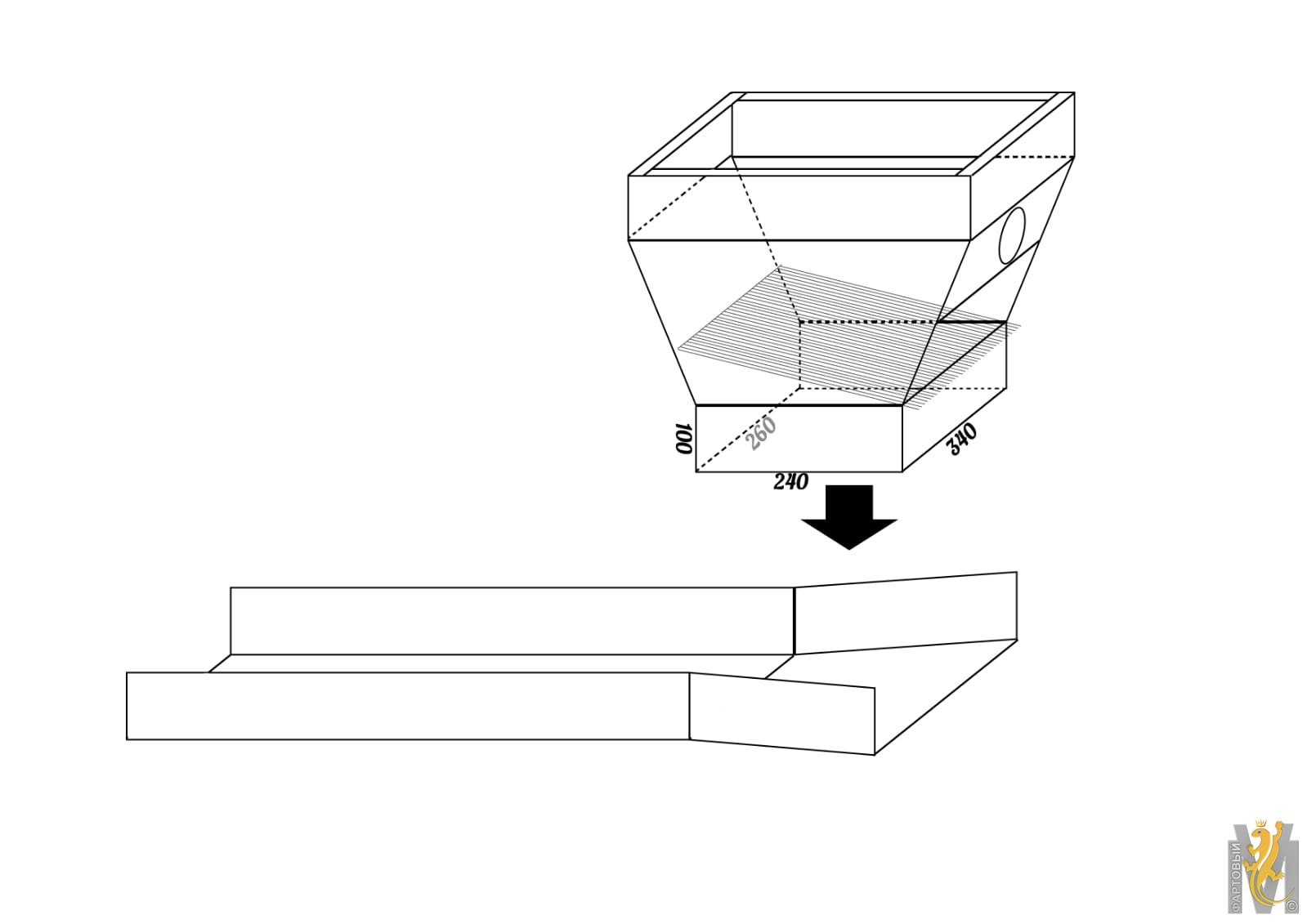

Новый прибор запускаю :yes
Четыре в одном :dance
Строим сами.
Сообщение Чича » 23 мар 2020, 19:06
почему не хочешь две разгрузки,верхняя на бок ,с промежутками больше и меньше между спицами,чем мельче подаваемая порода, тем лучше улов :yes
Строим сами.
Сообщение Кокованя » 23 мар 2020, 20:19
Михалыч писал(а):Source of the post прибор
В данном варианте если на потоке стоять будет, то эфеля перекроют поступление воды через разшеритель, лучше действительно
Чича писал(а):Source of the post на бок ,
Роман
Откуда: КРСК
Строим сами.
Сообщение Роман » 23 мар 2020, 20:26
Я так понял это не для потока а для эжектора *PARDON*
Строим сами.
Сообщение Кокованя » 23 мар 2020, 20:39
Роман, Я ж турист могу и ошибаться *PARDON* только зачем тогда расширитель на картинке?
Строим сами.
Сообщение Кокованя » 23 мар 2020, 20:45
Михалыч, Я вот в раздумии *PARDON* а будет ли струнный грохот также работать как в твоих бункерах , если пульпа сразу через него на шлюз пойдет? Вот как на картинке... Будут ли камни сами скатываться по нему или помогать придется?
Строим сами.
Сообщение Мельник » 23 мар 2020, 20:58
Написано же 4 в1,
1.на потоке с расширителем
2. бункер под ручную загрузку
3. Бункер под Эжик
И думаю как доводчик... поправьте студента *HI*
Строим сами.
Сообщение Михалыч » 23 мар 2020, 21:00
Там душ слабый будет ,по кругу лить,как тут примерно...а может нет :-D
Ну и само конечно не свалится, но можно предусмотреть регулировку грохота :yes
И не забывайте что это разведчик !
Размер 250-900.
https://youtu.be/h8y5F3vLeQY
Строим сами.
Сообщение Михалыч » 23 мар 2020, 21:01
Верно Мельник !
