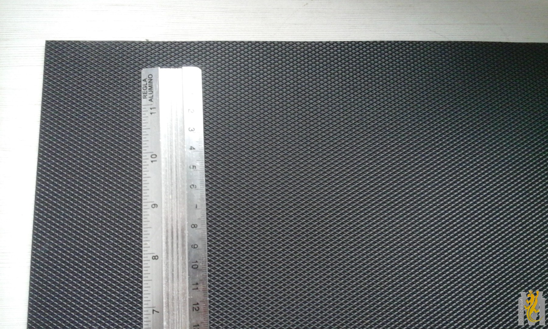

В качестве покрытия для простого доводочного стола хочу использовать рубчатый резиновый коврик с обратной стороны. Материал правильный, структура тоже вроде. Сначала, конечно отситовать. А можно сначала на одной стороне промыть, а потом перевернуть и на чистую.
Сообщение Михалыч » 25 июн 2017, 16:13
