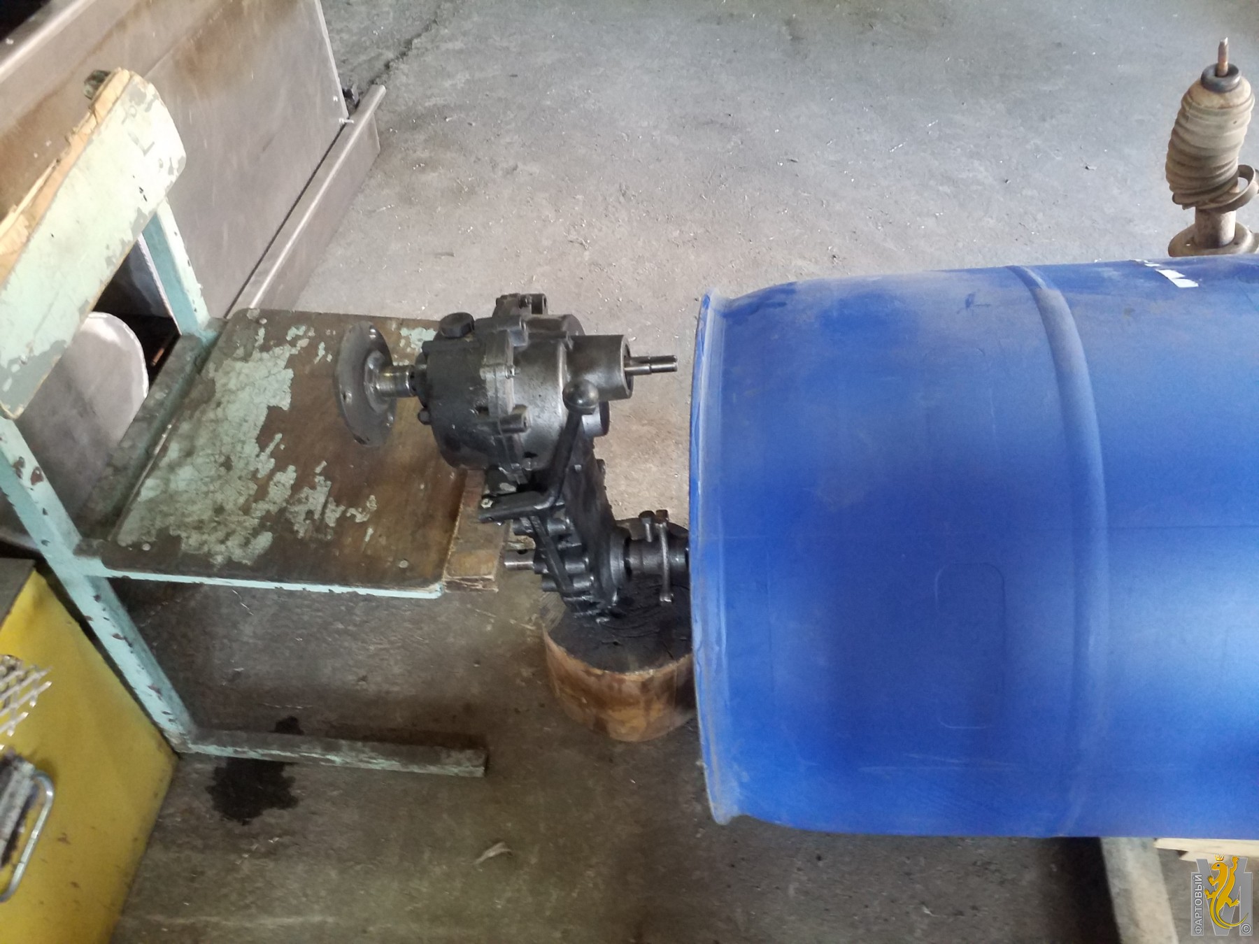

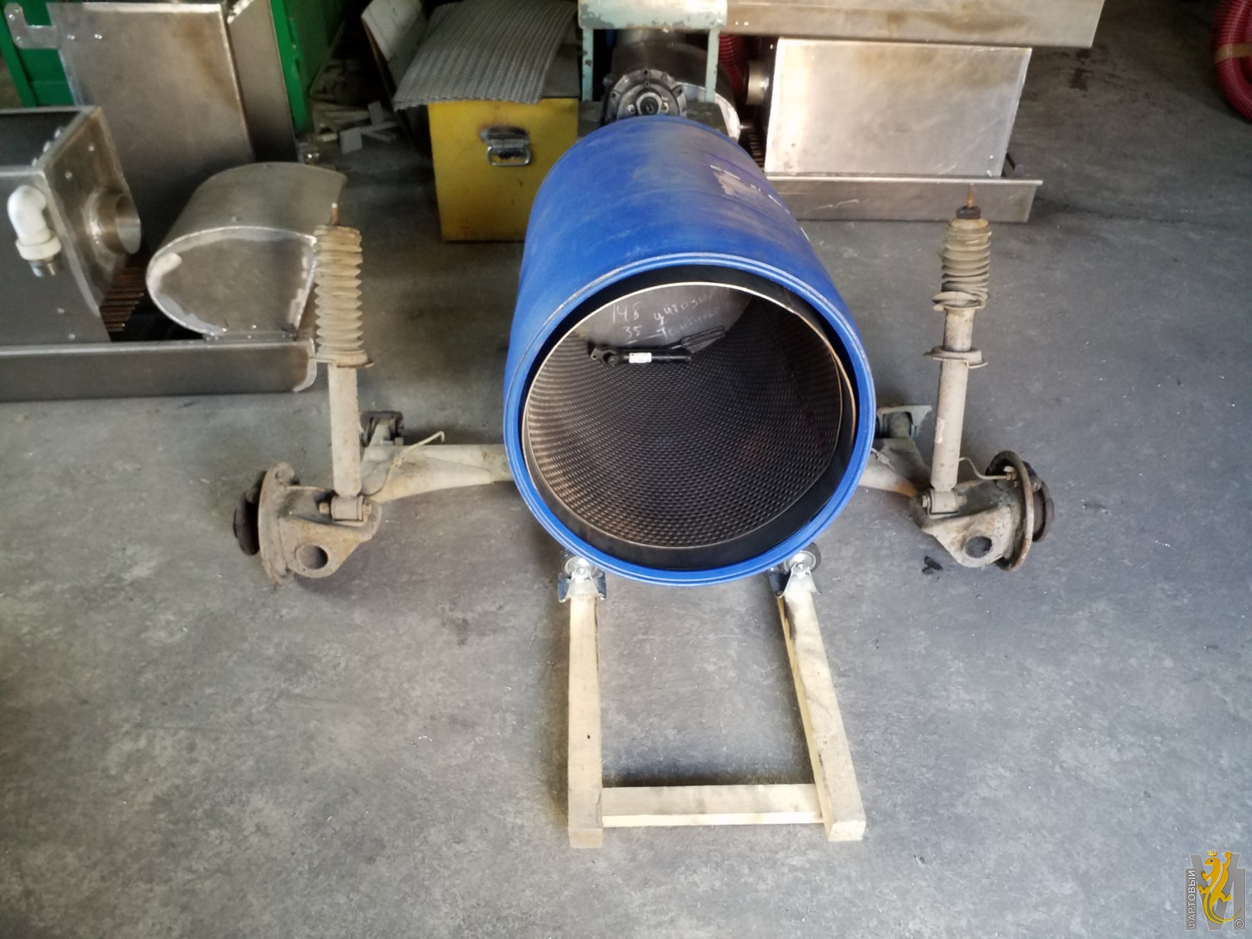

Сообщение Михалыч » 21 авг 2019, 13:38
Примерка и начало стройки скоро :yes

Сообщение Медоед » 21 авг 2019, 19:14
Шлюз сливом в какую сторону делать будешь? Есть ньюансы в бочке когда эжиком работаешь.... :yes Щас дочитаю новые сообщ. и вернусь сюда...
Сообщение Медоед » 21 авг 2019, 19:30
Михалыч, в общем я это дело уже всё лето эксплуатирую.... поделюсь опытом... :yes :-D
Сообщение Михалыч » 21 авг 2019, 19:43
Научи ага,тебя то научили уже :-D
Сообщение Михалыч » 21 авг 2019, 19:57
Мотор искать надо ,силы на 2 ,4 такта ,не китай :yes
Сообщение Медоед » 21 авг 2019, 20:15
Смейся, смейся... :-D Ньюансы есть... можешь конечно по своему...Видео посмотри ещё , там всё учтено кроме одного.. или двух.... :-D
Сообщение Михалыч » 22 авг 2019, 06:10
Медоед ,шлюз будет такой что может лить в любую сторону и даже выносится на 10-30 метров ,чтоб у места работ не делать болото :yes
Ну и с обратным потоком , это даст возможность уменьшить его длинну.
Но скорей всего оставлю стандарт 1200 мм ,потому как он будет выполнять несколько функций , можно снять и использовать независимо с любым бункером или просто для разведки.
Даже будет трудится на оборотной воде с настоящей напорной хондой :yes
Это для тех кто испытывает недостаток в воде.
Но сам понимаешь ,чем больше наворотов ,тем больше себестоимость ,а наРод не готов к этому . *PARDON*
Не учите меня жить ,помогите материально :-D
Сообщение Медоед » 22 авг 2019, 19:13
Такая бочка стоит внимания! Реально всё подряд через неё пускаю... ни одного кусочка глины на выходе...Вся примазка оттирается...Кварцы даже окатываются к вечеру.... :yes .Как говорится каждому товару найдётся свой покупатель...
Сообщение Михалыч » 23 авг 2019, 05:00
Ну да ,для целика она больше предназначена , борта мыть хорошо и просто пески :yes
