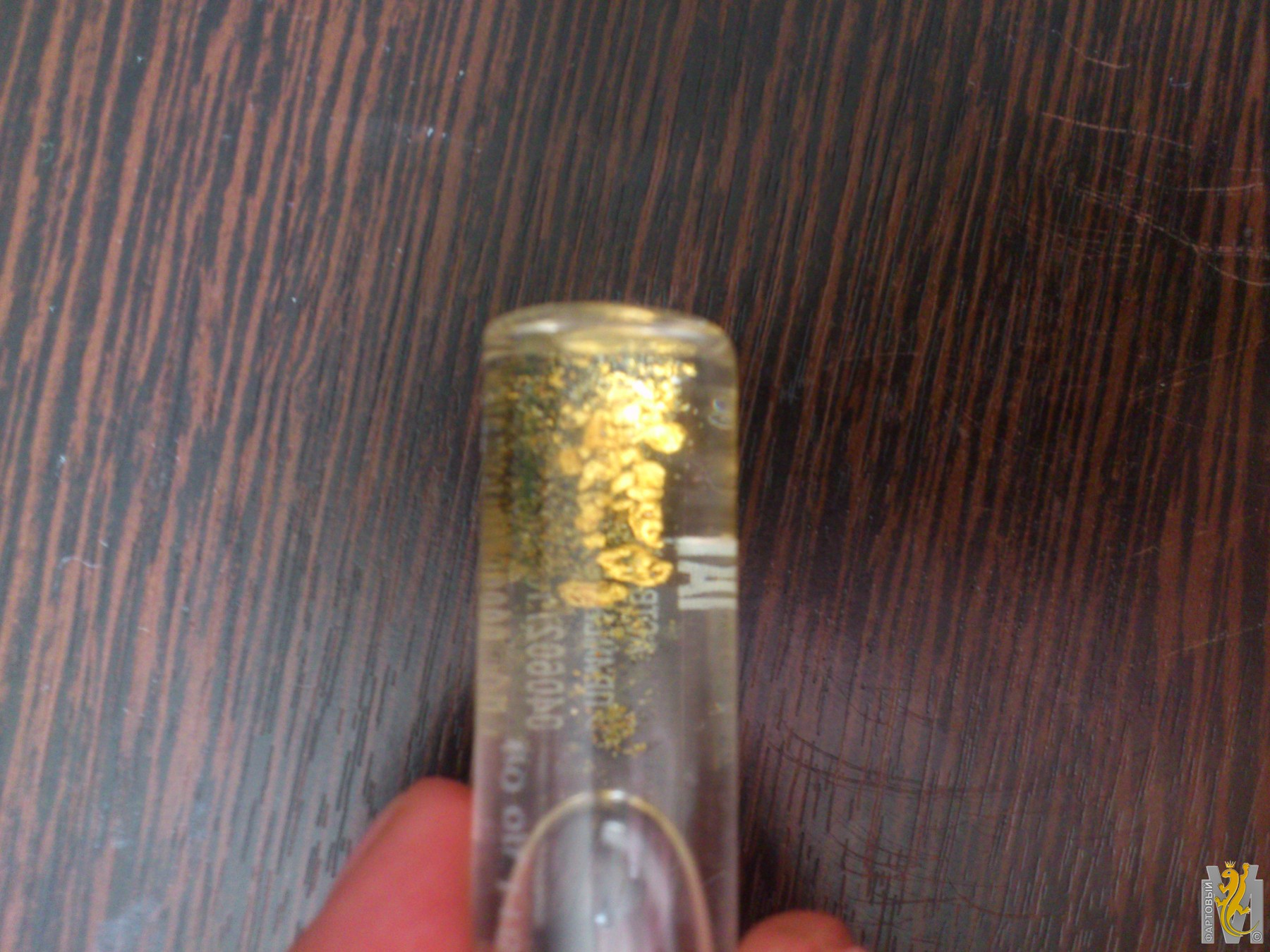

Здравствуйте вольные старатели :thank

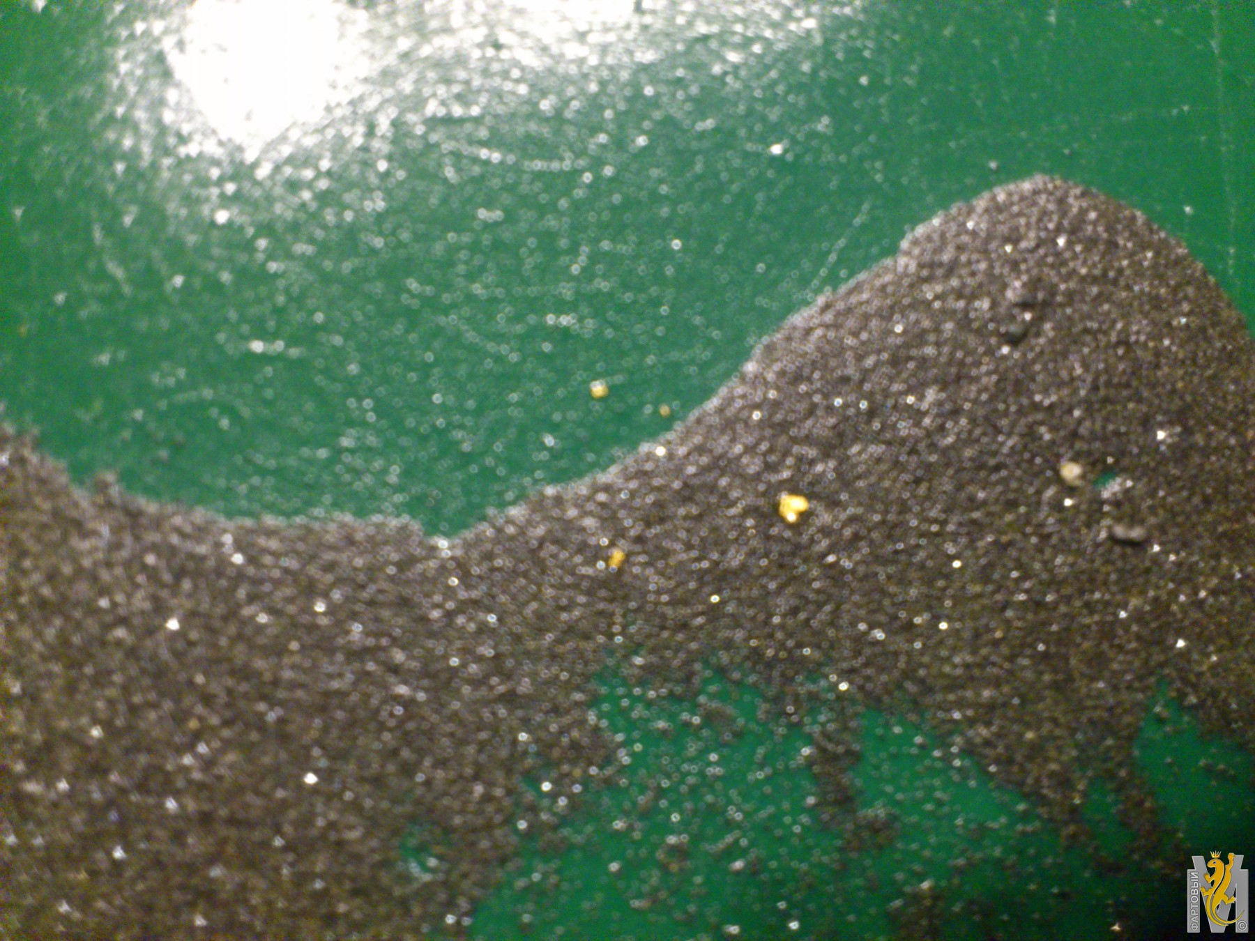

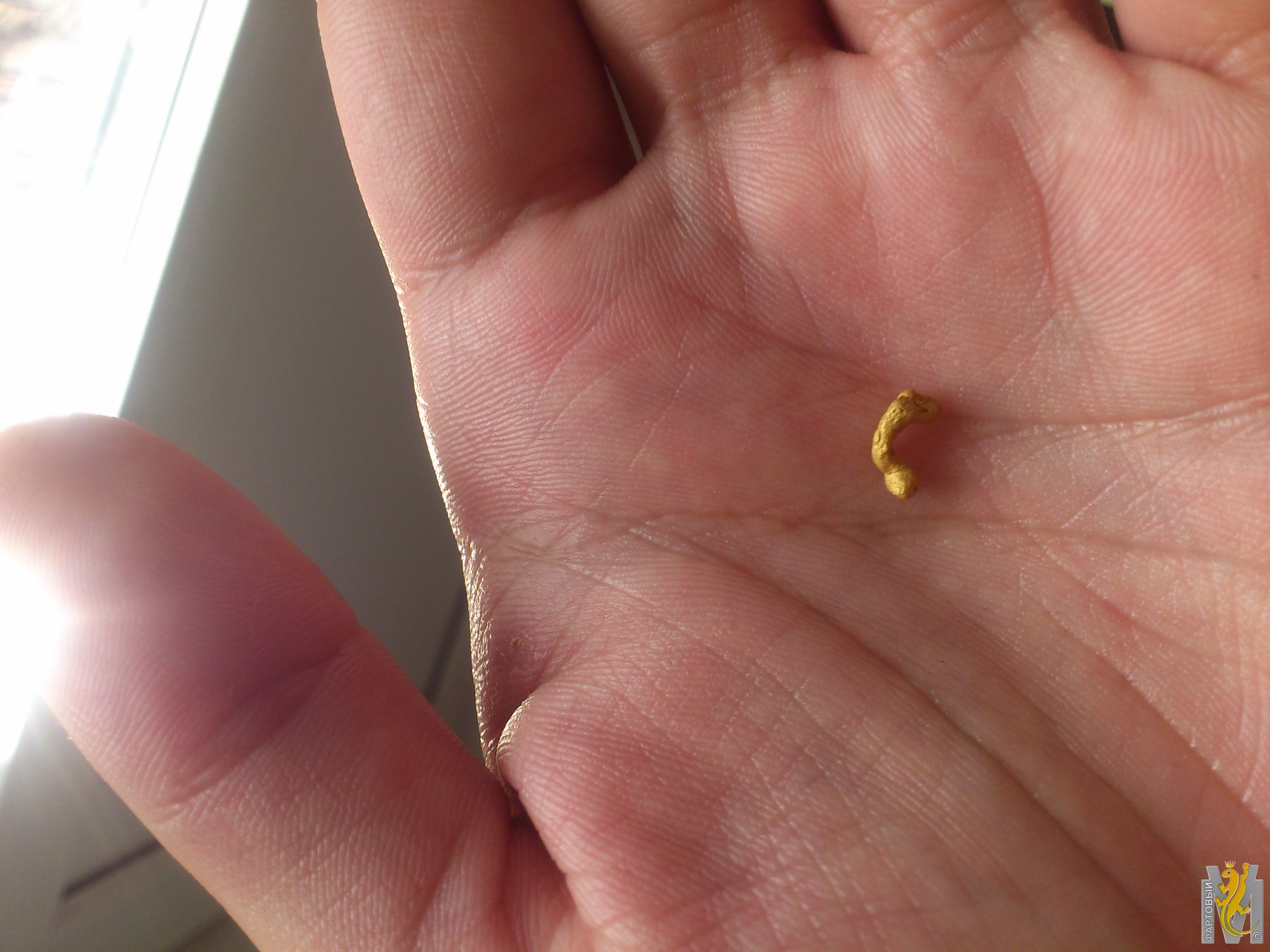

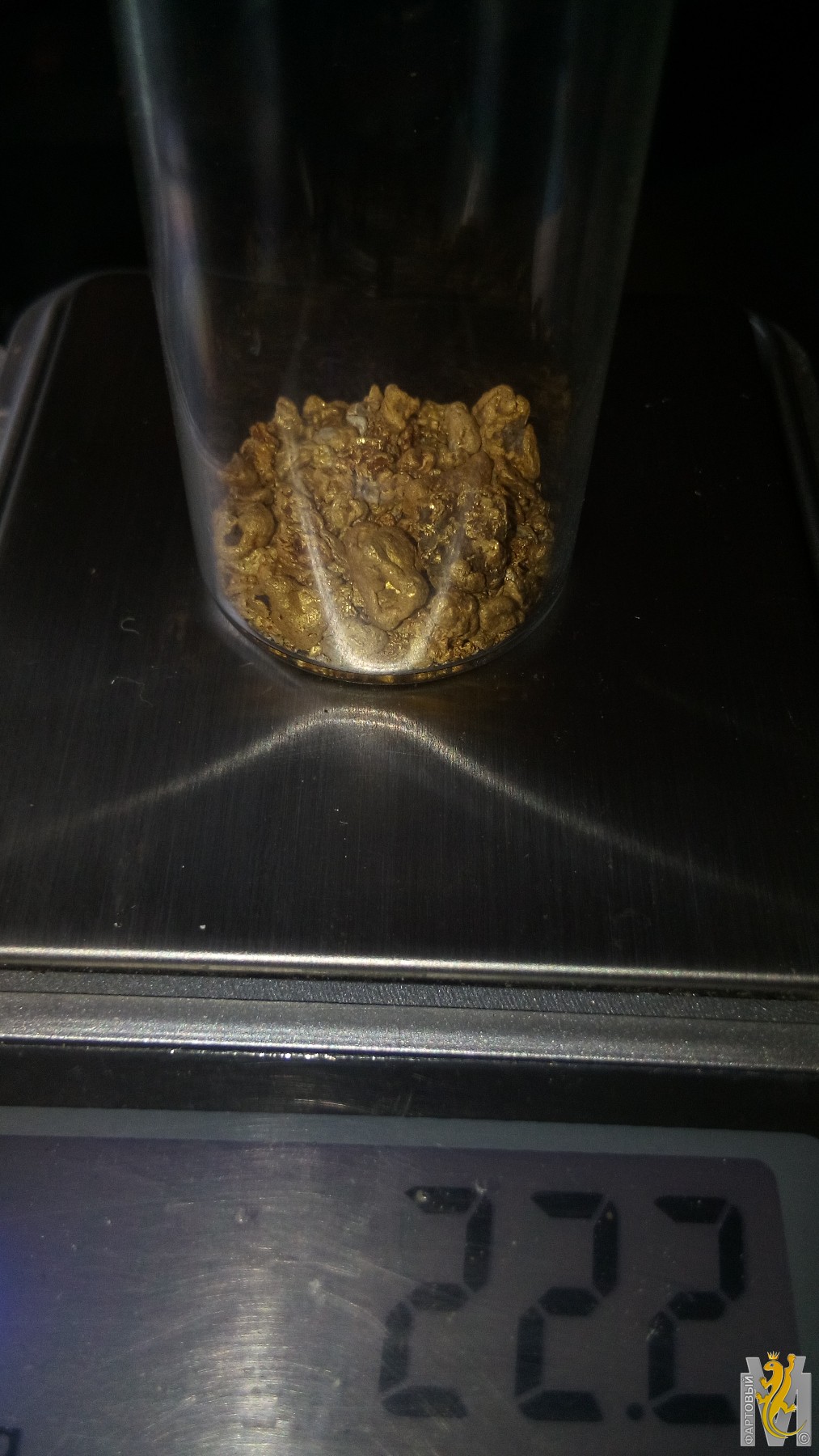

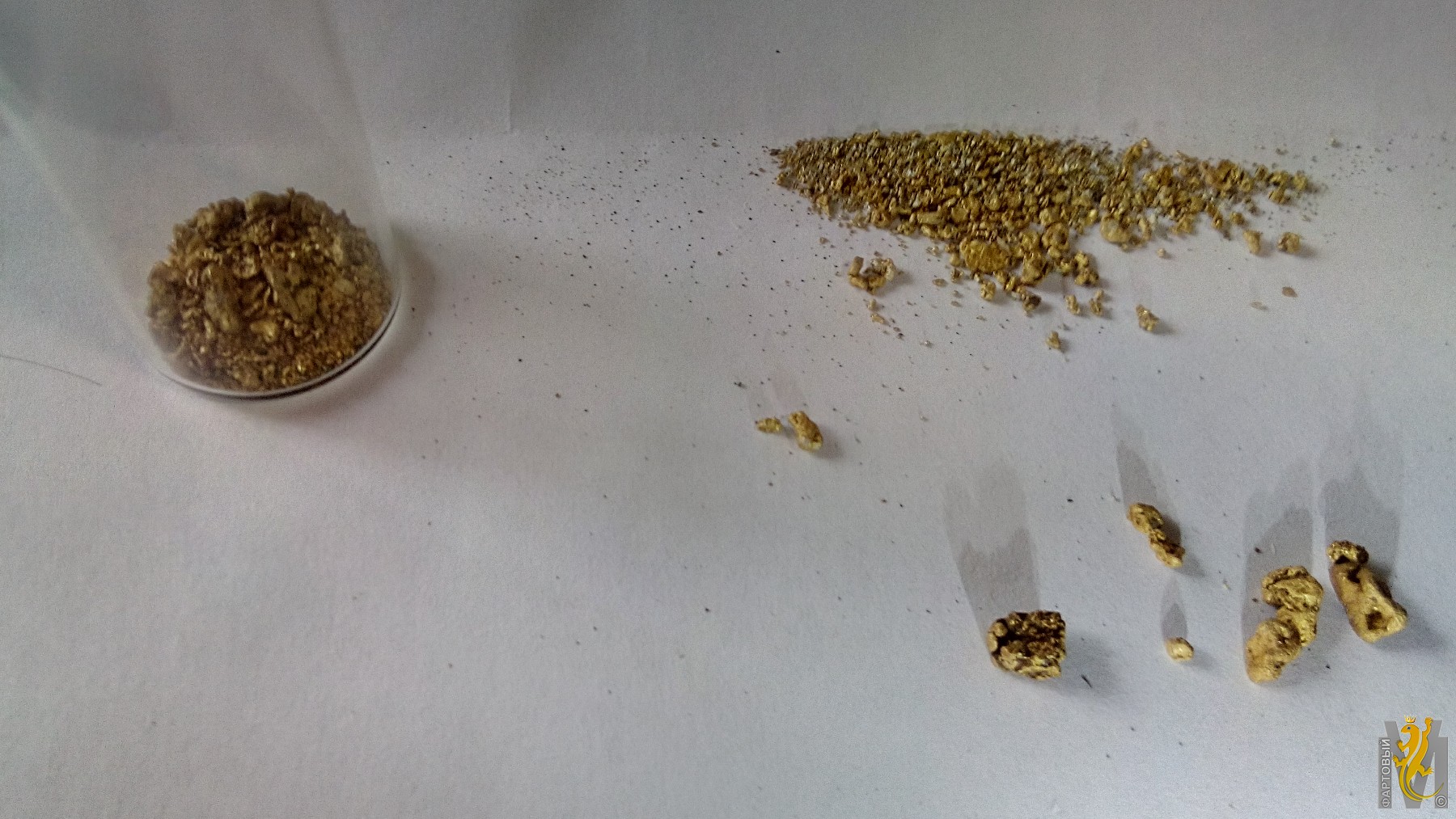

Хочу выразить всем благодарность и сказать спасибо всем кто толкнул меня сделать эти шаги :thank Увидел металл в первый же год, за это отдельное спасибо Спартаку. Кто бы мог подумать, что увижу металл в 15 минутах ходьбы от дома! РЕАЛЬНО!!! :yes Хотя первое время пока не увидел металл было много и неудачных попыток, о некоторых вроде написано раньше в этой теме. Так же хочу выразить благодарность Денсону за то что отправил меня на этот форум, где столько информаций и Михалычу кто создал этот форум и делится своим опытом с новичками и другими людьми. (спасибо и Александру за форум). Да и вобще всем кто здесь сидит, общается и поддерживает форум. Оборудования конечно у меня нет и пока средств на него :-) Мою простым тазиком из магазина садоводство и с лопатой. Конечно наврятли я так заработаю :-D но как хобби мне это занятие нравится больше рыбалки :yes. Конечно чтобы видеть металл в тазике, лучше бы хоть раз на него посмотреть, Тогда вы его никогда в тазике не пропустите. А вобще конечно нужен шлюз и вобще все оборудование опытного мастера! Вобщем учиться и учиться и обязательно практика пока есть возможность и лето. Я рад что познакомился с вами. Увидимся на слете :hiclub Я больше не буду пить, буду есть :-D с таким то поваром *THUMBS UP*
Ниже результат моей работы :-) Я буду искать дальше. Машину только похоже менять надо, пузотерку :-D. Еще бы слет пораньше :-D
