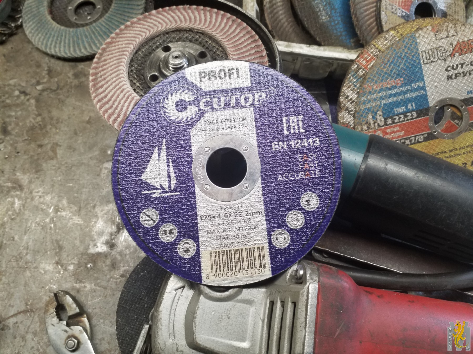

Не видели вы дисков настоящих :yes
Сфотаю как нить .

Михалыч писал(а):Source of the post Не видели вы дисков настоящих
Ткни носом неведающих!
Сообщение Михалыч » 07 сен 2019, 09:04
Сфотаю коль не забуду :yes
Сообщение Михалыч » 10 сен 2019, 09:26
Вот диск вечный ,может и про который вы говорите :-D

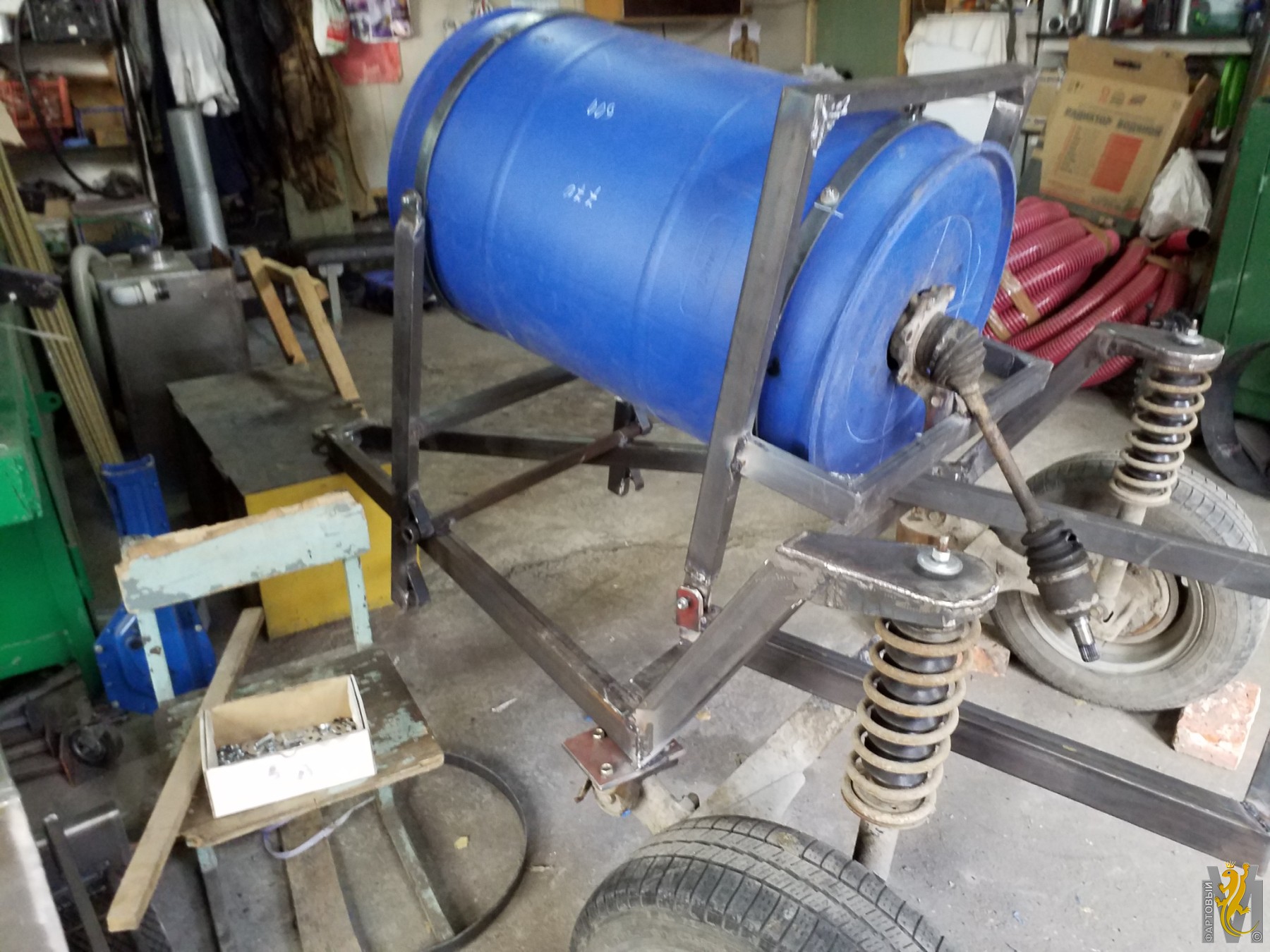

Сообщение Михалыч » 25 сен 2019, 13:06
Очертания принимает :yes

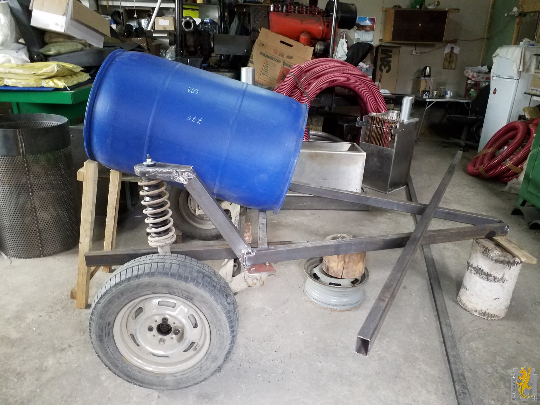

Сообщение Медоед » 25 сен 2019, 21:03
Слив назад будет? А камень, на бок валить? Пульповод , когда эжик воздух хапает, так прыгает и плюётся... :-D .и ты его со стороны шлюза хочешь ?
Сообщение Медоед » 25 сен 2019, 21:04
Редуктор твой большой... полезное место съест. :yes Привод по другому надо...
Сообщение Михалыч » 25 сен 2019, 21:56
Шлюз на прицепном будет или под ним ,его можно будет повернуть в любую сторону.
Редуктор с мотором над шлюзом или сбоку на раме,прикидки идут и чтоб компактно было.
Камни назад будут валится.
У редуктора три скорости с реверсом.
Сообщение Медоед » 25 сен 2019, 22:02
Зачем там такой редуктор и мотор на 50 косых... :-D У меня на 600 ватт моторчик крутил целыми днями... От бензокосы на 1 лошадь заглаза... Есть ещё меньше...Обороты подачей топлива... *PARDON*
Сообщение Медоед » 25 сен 2019, 22:03
Вообще обороты никчему регулировать... *PARDON* Расчётные 2,5 секунды - оборот... *PARDON*
Сообщение Михалыч » 25 сен 2019, 22:18
Не хочу два такта.
Сообщение Медоед » 25 сен 2019, 22:22
Тогда гену лучше взять и эл. моторчик. Гена в хоз. пригодится.... :-D
Сообщение Михалыч » 25 сен 2019, 22:46
Вот об этом и писал выше :yes

Сообщение Михалыч » 10 окт 2019, 10:35
Вот такой строю :dance
Глину ,пески ,всё мыть будет :yes
Сообщение Михалыч » 10 окт 2019, 10:38
Будет с электромотором и можно бензиновый поставить на пару сил ,но два такта.

Сообщение Михалыч » 10 окт 2019, 17:23
Конечно будет ,может даже в работе на полигоне если успею до морозов.
Ну или на бочке испытаю.
Сообщение Михалыч » 10 окт 2019, 19:43
Константин ,чем больше щелей ,тем тяга лучше ,принцип душа :yes
Но не наружу,а веером .
