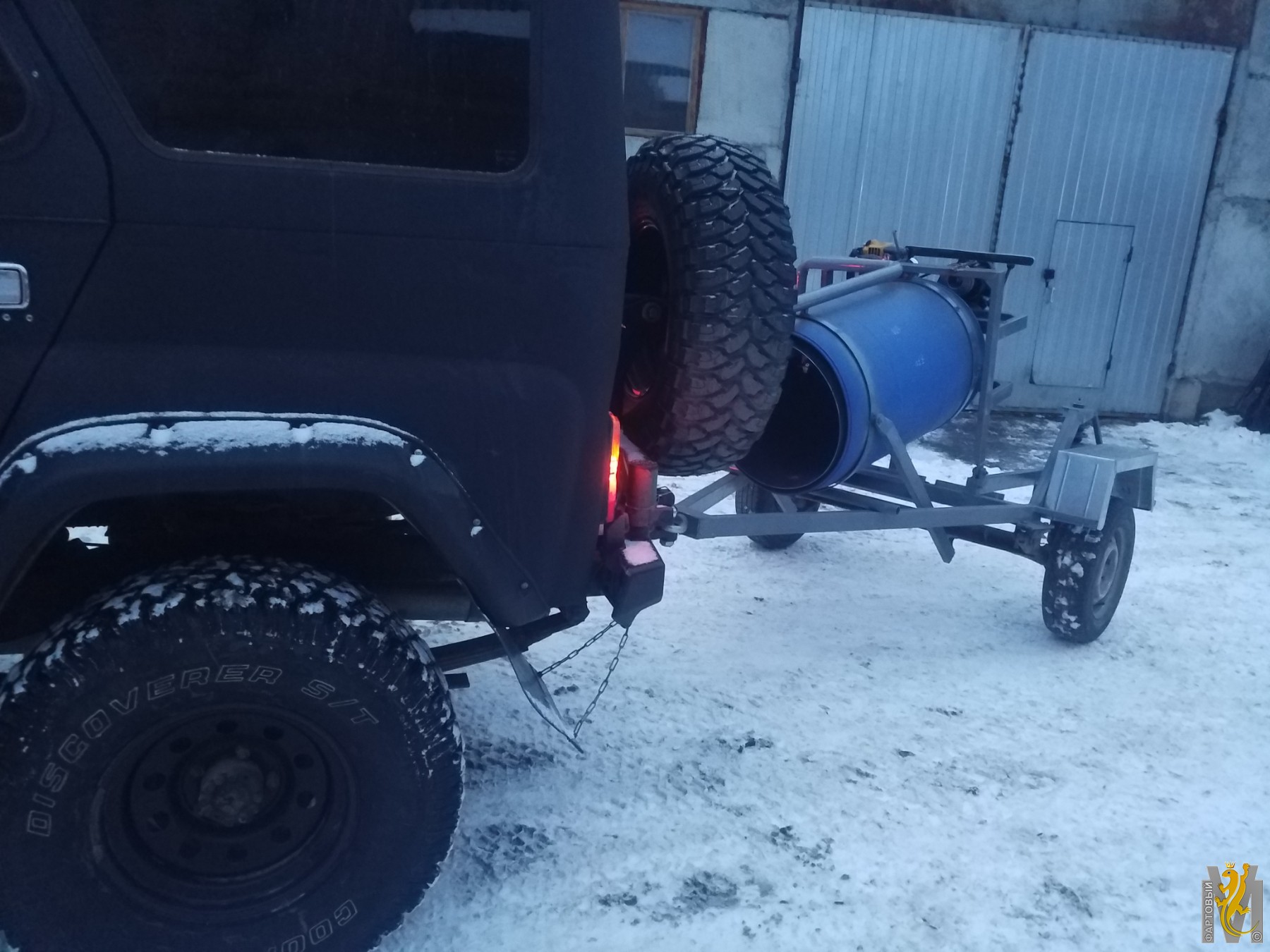

Сообщение Михалыч » 04 ноя 2019, 16:48
Первый выезд :dance
Сообщение Brobrok » 04 ноя 2019, 18:05
Зима на улице, куда поехал? :-D
Сообщение Михалыч » 04 ноя 2019, 18:18
В тёплый гараж ,на испытания :yes
Но шкив надо поменьше один зделать , крутит быстро ,кидать не успеешь :-D
Сообщение Медоед » 04 ноя 2019, 18:25
Сразу передаточное можно было посчитать... :yes Интересны испытания. Зазор между бочкой и барабаном маловат мне кажется...Хотя я про эжик 4... а ты под лопату делал.... :yes
Сообщение Михалыч » 04 ноя 2019, 18:29
Перфорация 10 мм ,зазор 30 мм ,как мало ?
Крутится на роликах .
Хоть лопатой,хоть эжектором ,хоть трактором маленьким грузи :yes
Но для трактора надо питатель.
Сообщение Михалыч » 04 ноя 2019, 18:31
Я возможности редуктора не знал ,посчитал ,да ошибся чуток *PARDON*
Сообщение Медоед » 04 ноя 2019, 18:39
Михалыч писал(а):Source of the post 30 мм
Камни перекроют низ, вода в бока пойдёт... *PARDON* может и хватит...
Сообщение Михалыч » 04 ноя 2019, 18:48
10 мм грохот ,понимаешь ?
Окно по ширине колоды ,а не дырки насверлены :-D
Зделан обратный ход пульпы ,так что всё будет ровно и нарядно :yes
Сообщение Медоед » 04 ноя 2019, 18:57
При чём тут грохот, если сомнения про зазор... Будет успевать пульпа проваливаться ? Скажем от 4 эжика... *PARDON* Хотя там всё большое... если бочка 200 л... :-D
Сообщение Михалыч » 04 ноя 2019, 19:04
Весна покажет кто за баней навалил :yes
