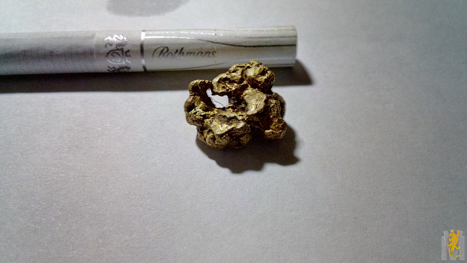

Сообщение Денис314 » 04 авг 2017, 22:40
Большой писал(а):Весовое это когда в тарелку или лоток падает и стукает.
Это точно! Сегодня упало и стукнуло. :yes
