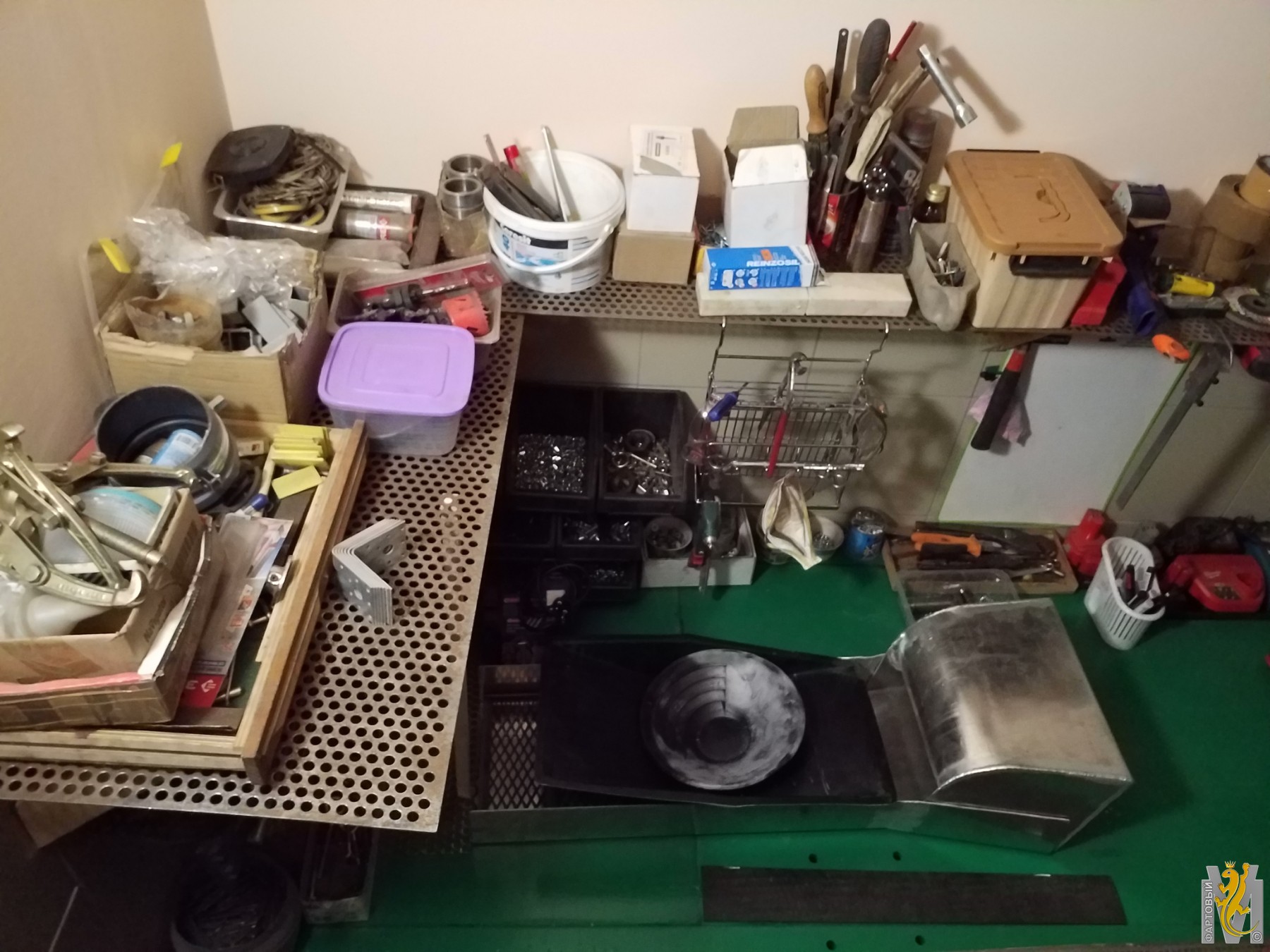

Полки повесил ,будем считать временные ,но нет ни чего постоянней как временное решение :-D
Слегка прибрался общем :yes

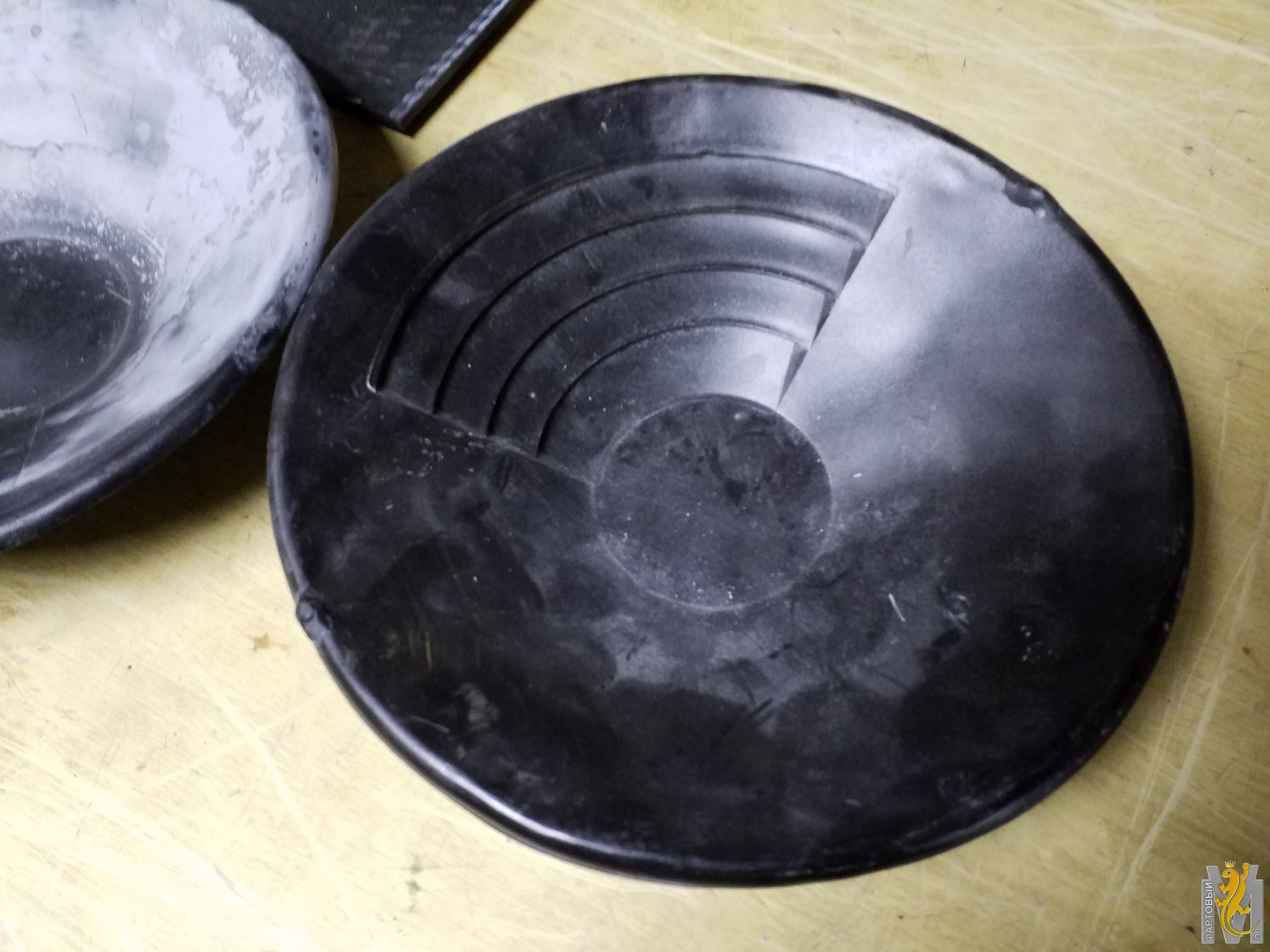

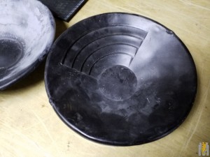

Михалыч , а если рифли на лотке исполнить в ввиде пвл ? Снять с трафарета матрицу и объеденить с существуещей. Так же как и хотел см 15 в задир .

Дядя Ваня писал(а):Source of the post в задир
И как смывать будешь ?
Сообщение Дядя Ваня » 13 янв 2020, 08:30
Крупное уйдет , а потом на другую сторону. Рифли на лотке тоже можно сказать что в задир. Ну это же так мысли в слух и тебе решать эту задачу.
Сообщение Михалыч » 13 янв 2020, 08:33
Усложнять не будем и копировать тоже :yes
Есть такие лотки с трафаретом уже.
Сейчас липнущее покрытие надо вернуть и рифли мелкие как на круглом :yes

Сообщение Лёха » 15 янв 2020, 11:26
Михалыч, если эксперименты с лотком будут, можно мне с 2-3 большими рифлями с одной стороны лоточек сварганить? :-D
по моему мнению нужны большие рифли на лотке - доводить дома надо уже на ровном без рифлей. а в лесу некогда до чистоты добивать.
Сообщение Михалыч » 15 янв 2020, 14:09
Не будет больших ,только мелкие попробую :yes
У тебя концентрата набирается как с пром прибора тонна , или ковшик ?
Зачем в лесу доводить ,там комары кусаются :yes
Сократил ,в банку сложил и домой .
Сообщение Лёха » 15 янв 2020, 14:26
Так в том-то и дело что быстрее с большими рифлями, а мелкие нужны уже при доводке. Вот и думаю что большие нужнее :yes
А мелкие есть на тарелке, на ней и доводить дома
Сообщение Михалыч » 15 янв 2020, 14:48
Ну тогда тебе надо круглый маленький лоток, на нём только большие рифли :yes
Сокращается в тазу ,до серых шлихов ,ни какие лотки не нужны ,три минуты и готово. :yes

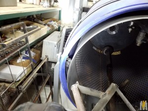

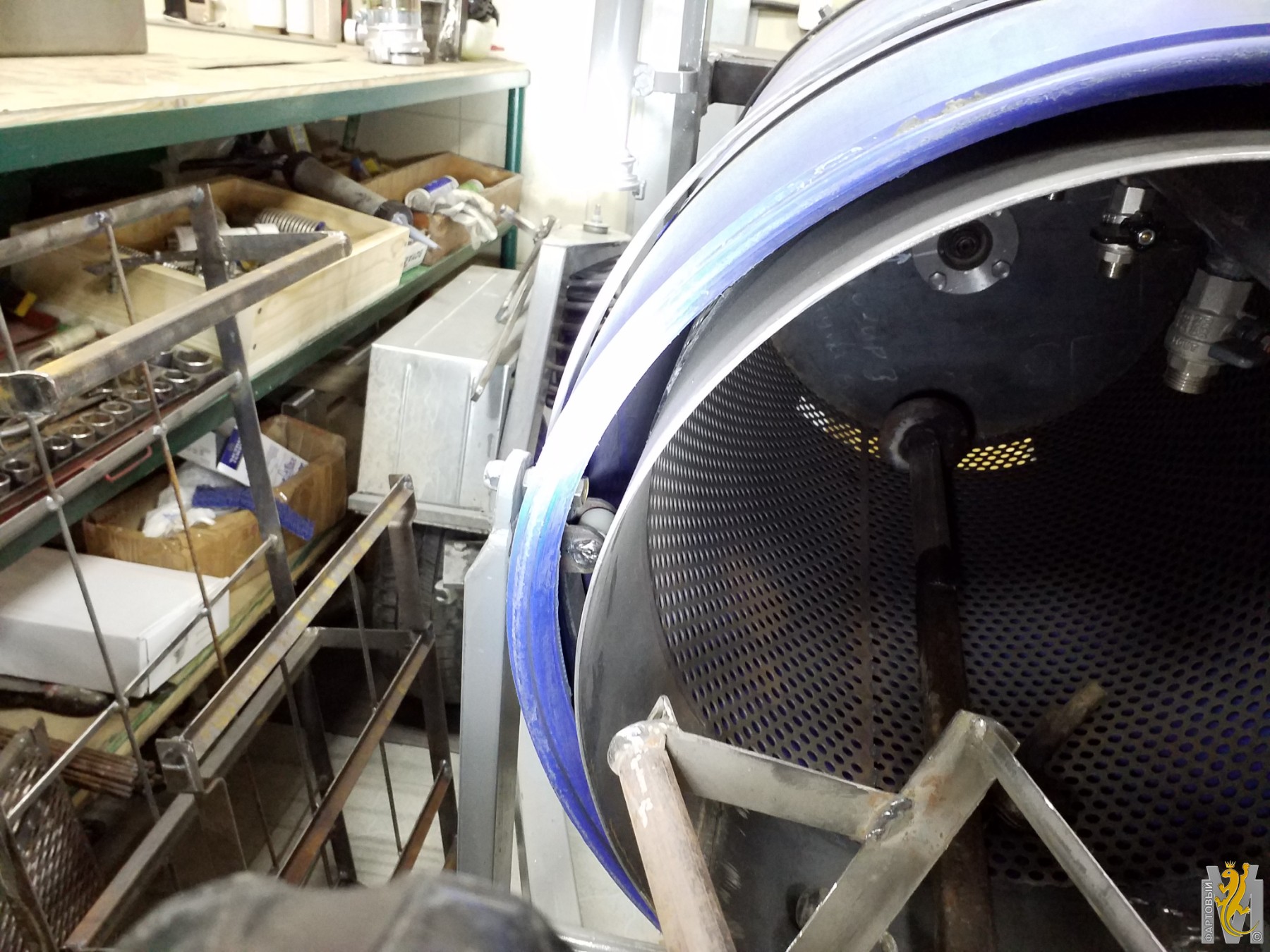

Сообщение Медоед » 15 янв 2020, 16:34
Михалыч, сегодня весь день крутил в руках железяки, какие есть... Решил новое не делать, переделаю бочку из мешалки... И вспомнил про ньюанс, который ты упустил. :yes Поддерживающие ролики! Чтоб разгрузить подшипник ступицы, барабан надо поддержать спереди двумя роликами. Разместить можно сверху, чтоб внизу не мешались... Внутрь барабана завести по кромке... Ступица будет жить долго... :yes Хотя и одного ролика будет достаточно...
Сообщение Михалыч » 15 янв 2020, 17:30
Медоед писал(а):Source of the post Поддерживающие ролики!
Четыре ролика стоит ,два внизу и два сверху :yes
Сообщение Михалыч » 15 янв 2020, 17:34
Вот Лёха *THUMBS UP*
Туплю сегодня с кубами и дровами ,эжектор в голове буйной новый сидит,невиданный :yes
Трубы кончились ,надо закупать и не охота *PARDON*
Сообщение Михалыч » 15 янв 2020, 17:36
Медоед, вот спираль видимо придётся наварить ,чтоб разгружать.
Длинная бочка ,сами камни плохо будут вываливаться и тяжело будет мотору.

Медоед бочка или небольшой скруббер на огороде лежит нужен?
Сообщение Михалыч » 15 янв 2020, 17:59
Не скрубер строим ,а глиномес :yes
Скрубер пендосы придумали для речных песков , а Парамоны стырили и глину им мыть пытаются :ugarau
Сообщение Медоед » 15 янв 2020, 18:19
Михалыч писал(а):Source of the post Четыре ролика
=-O Куда ты их там поставил?

Сообщение Медоед » 15 янв 2020, 18:22
Михалыч писал(а):Source of the post спираль
Невысокие лопасти в сторону выталкивания... :yes Я то-же сделаю...

Сообщение Михалыч » 15 янв 2020, 18:29
Вот они и так по кругу :yes
Сообщение Михалыч » 15 янв 2020, 18:32
Даниил писал(а):Source of the post чем отличается от бутары
Порода не идёт сквозняком ,а моется :yes
С дном общем бочка.
Сообщение Медоед » 15 янв 2020, 18:38
Михалыч писал(а):Source of the post Вот они
:yes Отлично!
Михалыч писал(а):Source of the post С дном общем бочка.
Бочка как бочка... А скрубер - это - труба... :-D Есть такое выражение- деньги в трубу... :ugarau
