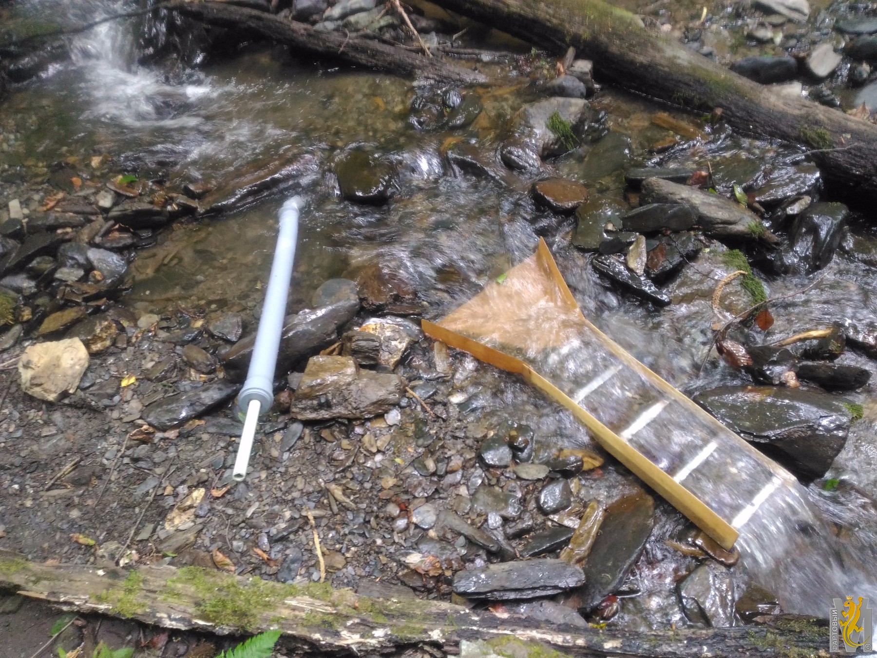

Задамбиться ниже, при помощи пленки и брезента в метрах 50-100 ниже, выбрать бассейн куба на 2-3 поубирать камни, сделать нормальный басссейн и с него работать, судя по дебету, воды вполне достаточно, за сутки наберет воды достаточно, да и ниже дебет будет больше, да сложно, но ковырять в ручную это еще то удовольствие. Я бы дамбу сделал ниже по ручью, камнями выложил дамбу, ветками с листвой придавил, ну и пленку положил по длине дамбы и так потихой наращивал высоту, через неделю у вас будет озеро.
- Baranov743@gmail.com
- Откуда: Амурская область
Место красивое, почти по учебнику. Работать там эжектором там у вас особо не получится, тут только грузить в ведра и промыватьчерез сетку или на колоду, плюс, хвостами отсыпать дамбу, но тут потаскать придется и работать на обратке. Далеко таскать не нужно. Метров десять ниже водопада организовать промывку с постройкой дамбы. Еще нужно сделать так, что по всей видимости придется глубоко зарываться, то есть сделать так, что бы можно было легко размыть дамбу в будущем и спустить воду в нижний бассейн вторая дамба. Дренаж по камню у вас хороший, следовательно мелкой фракции будет немного. Я бы просто сортировал на панцирной сетке породу и мелкое промывал ниже по ключу. Там будет не так много песков, 1/10 от общей породы. А сто ведер за день (на человека) можно и на коромысле натаскать. Куда складировать пустую породу? Да бог его знает, хотя все зависит от желания и возможности вашей бригады.
Но прежде чем дойдете до эжектора, там вручную придется хорошо и много поработать.
Я как и говорил в низу бы в метрах ста начал строить дамбу, что в последствии не строить вторую, да и на 100 метров уровень будет в перепаде метров до 3 по высоте и дебет будет в разы больше, того что стекает с со скалы, плюс почистив русло от скалы вы обеспечите себе работу в более менее сухих условиях, этот важно, так работать по пояс в воде, еще то удовольствие, воды много пустая перекачка воды эжектором, никакого смыва и транспортировки метала по грунту не получите, а получите только пустую работу.
Хорошее место, для получения опыта. Причем реального и опыта, и глобальное количество информации, по грамотной разработке таких замечательных мест.Главное думать, что делаете, и зачем. А не таскать просто камни по приколу, что бы задолбаться.

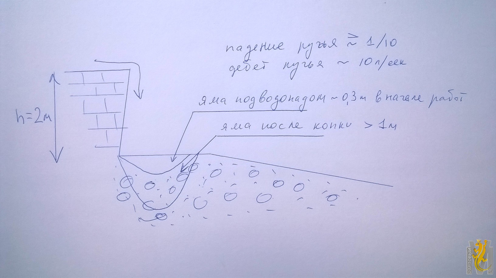

День добрый! Дайте пожалуйста совет по водопадику одному.
Для обучения в первый раз поехал в отдаленный район, где добыча не велась, но есть проявления. На речке, по которой ходил, в геологических картах отмечены положительные шлиховые пробы, не более того. В речке я ничего не нашел, пошел по ручейкам. И вот почти у дороги нашел водопадик, и в первой же пробе отмыл пару значков. Те, которые маленькие, меньше 0,5мм. Здесь на форуме почему-то не делают различие между знакам и весовым содержанием. У меня были именно знаки, т.е. содержание очень небольшое. Схему водопада прилагаю. Отвел струю водопада, чтобы на голову не капало, и стал копать. Промыл ведер 25, шли камни с песком. Яма получилась уже больше метра глубиной (фискарь короткий + руки по плечи в воде), но содержание не увеличивалось, или даже уменьшалось. До плотика не дошел, вода мешала копать. Все. Сейчас по прошествии времени, начинаю задумываться, может стоило дальше как-то копать. В связи с этим, 2 вопроса:
1. С учетом описания района и места (не ведется добыча, ближайшее месторождение в 40км на другой реке, содержание в водопаде знаковое), по вашему мнению, стоило копать дальше в плане добычи, кто бы как поступил? Да, и по ручью я этому прошел вверх метров 600-800 - тоже ничего.
2. Если копать такой водопад - то как? Воду в сторону не отвести, единственный способ получается - рыть канаву вниз по руслу, чтобы понизить уровень воды в яме. Но это ведь работы дофига... Других способов нет? :) А сколько до плотика - не известно, ладно 10 метров предположим вырою канаву, на 1 м уровень понизится, а если плотика и там не будет? Вообще какая глубина обычно в водопадах бывает?
В водопадах и в реках и обще в воде не лопату используют, а эжектор
Ищется содержание сперва, и наличие металла обще, а потом уж количество, размер и вес.

Я правильно понял, что:
1. Несмотря на низкое содержание в верхней части, на дне может быть богатая ямка. А узнаю только тогда, когда разработаю до конца этот водопад.
2. А без эжектора (и возможно водолаза) разработать я его не смогу.
Чтобы заработать на эжектор, нужно найти хорошее место. Чтобы найти место, нужен эжектор... И куда крестьянину податься.
