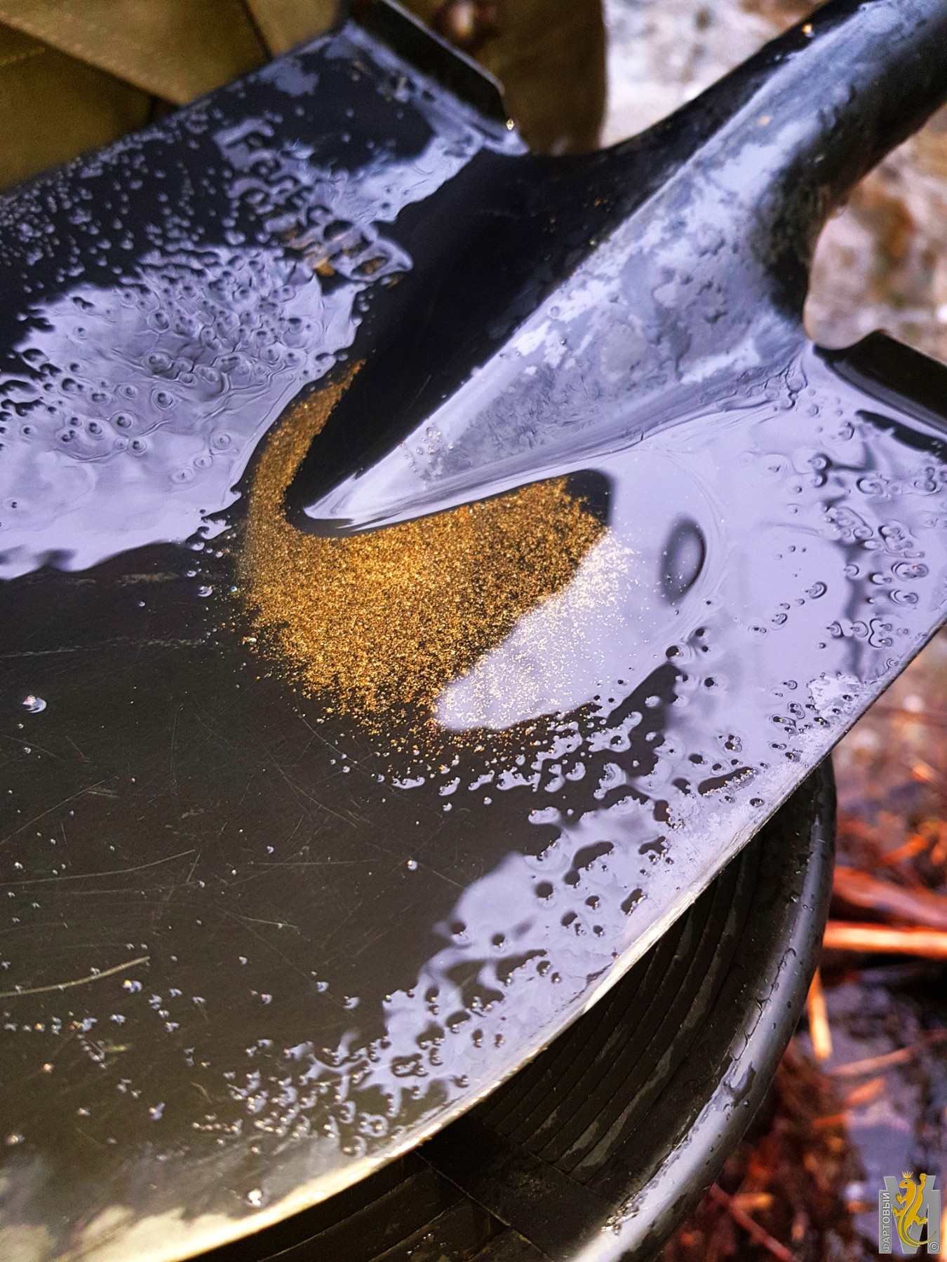

Сообщение Михалыч » 16 янв 2020, 12:58
Лёха писал(а):Source of the post лоток мне не интересен
Вот это верно !
Был бы метал ,довести и отбить можно и на лопате ,хоть штыковой ,хоть совковой :yes

Сообщение Михалыч » 16 янв 2020, 15:58
Отбивал на лопате как то на спор с одним Парамоном ,долго он потом подкалывал что в хвосты пылинка слетела :-D
