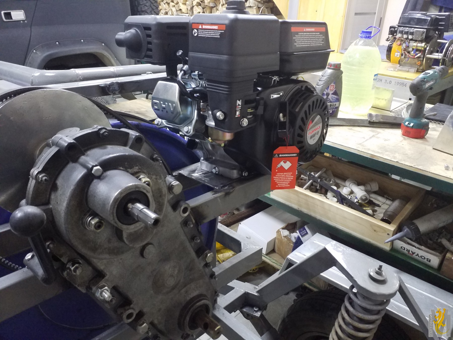

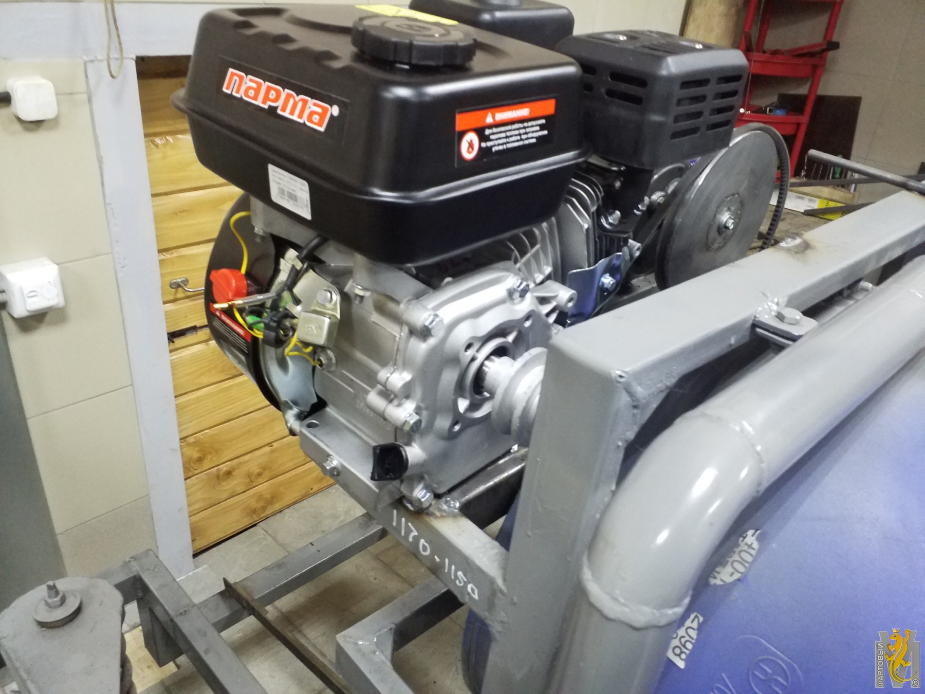

- Дядя Ваня
- Откуда: Велориба
Даниил
Протрет и Перфорацию и пластиковую бочку абразив между движущиеся частями
Даниил,
Вот что значит балалаечник и ни какого понятия в старательстве
Дядя Ваня, да ,может и такое быть ,поэтому предусмотрен мотор побольше
Но крутит редуктор, так что и маленького хватило бы ,но он два такта ,поэтому буду менять на 4 такта ,он и потише и помощнее, ну и робить будет на холостых ,экономия рулит
- Медоед
4 такта уже не поднять работающим...
Лучше тогда электромотор... и гену.
Медоед писал(а):Source of the post 4 такта уже не поднять работающим
Да Братка, это минус
Но зато не мутить бензин с маслом и экономичней выходит .
Покумекал чуток и пришёл к выводу что этого наклона хватит.
Да и мотор можно закрепить так что он при любом наклоне будет стоять прямо .
Ну и муфта будет ,чтоб не глушить при переключении скоростей.
Ещё гидроцилиндр хочу приладить на разгрузку
Электромотор приволок ,но он 3 фазы ,хз ,если электрик поставит конденсатор то может и его поставлю.
С геной баще будет и тише
Медоед, чёт не хочу сюда эжектор ,лопатой больше накидаешь
Эжектор коль надо ,шлюз отцепил ,бункер поставил и пошёл трудится.
Два бункера кстати будет и приёмник под пульпу ,чтоб шлюз выносить подальше

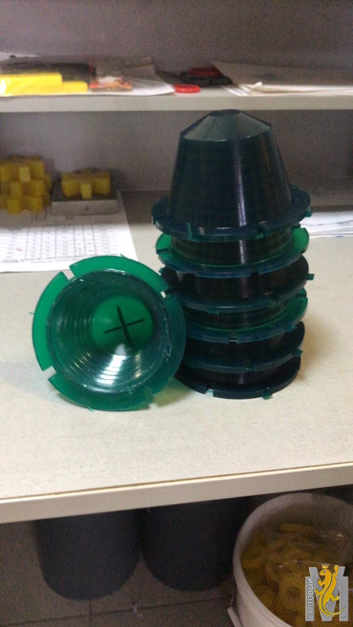

Медоед, будешь сепаратор строить ?
Конус подгоню
Мне некогда , то одно ,то другое и хожу из угла в угол, пока иду и забываю зачем шёл
Конус подгоню
- Дядя Ваня
- Откуда: Велориба
А есть такой готовый сепаратор ? Глянуть на что он похож. Там другой принцип - не как в бубль гуме ?
- Медоед
Михалыч, я большой хочу... чтоб вместо шлюза... Классифицировал , дезинтегрировал в бочке и в сепаратор... https://www.youtube.com/watch?v=kyY1d9P6Mw8
- Медоед
Только рифли спиралью сделать... чтоб принцип был как на кормилице... всё тяжёлое сдвигать в низ к центру... Обороты только подобрать, чтоб не прижимало к бортам намертво... а проскальзывало по стенке...Конус из металла...
