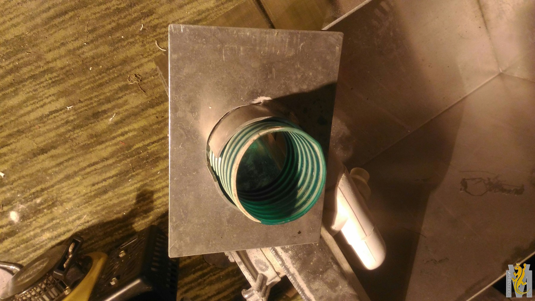

Ну зачем расширитель в пульповод запихнул?правильно только пыль и увидишь тяжелый застрянет ,помпу выключил он вылетел с эжектора так и будешь гонять его туда сюда и даже не увидишь чё там было :-D пульповод в расширитель суй
Сообщение Brobrok » 24 авг 2017, 16:41
Ну и чё?пультовой мягкий и вниз свисает вот сверху в прижим будет а снизу щель может быть ,хз по нерусски просто как то
Сообщение Brobrok » 24 авг 2017, 17:02
Понятно
Сообщение Brobrok » 24 авг 2017, 17:03
Все с вами :-D
Сообщение Brobrok » 24 авг 2017, 17:05
На ножки штоб не проваливались можно еще траки от дт75 приварить *THUMBS UP*
Сообщение Brobrok » 24 авг 2017, 17:11
Я с телефона не догнал сначала , тебе труба там не нужна, дырку сделай и кусок полоски проварить с торца и хамут чтоб зажать сверху

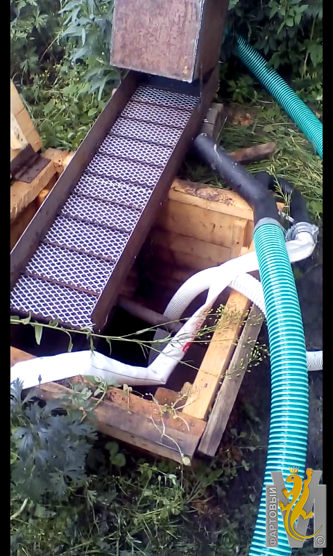

Вопрос по рифлям, 10см часто?
Сообщение Brobrok » 24 авг 2017, 19:25
Нормально

Земляк, а ты че рифли саморезами с боку прикрутил?

Земляк
Сообщение Земляк » 25 авг 2017, 06:19
Brobrok, это клёпки, конструкция короба,кустарное производство *OK*
Земляк
Сообщение Земляк » 25 авг 2017, 06:23
Рифли легко съемные.
Сообщение Михалыч » 25 авг 2017, 06:55
Шлюз дипсисов?
начинка то их, с бункера мимо льёт тоже только у них :yes

Земляк
Сообщение Земляк » 25 авг 2017, 11:25
Михалыч, шлюз маде ин самоделка, а вода мимо, дак опыта нет, пробуем настраиваем.
