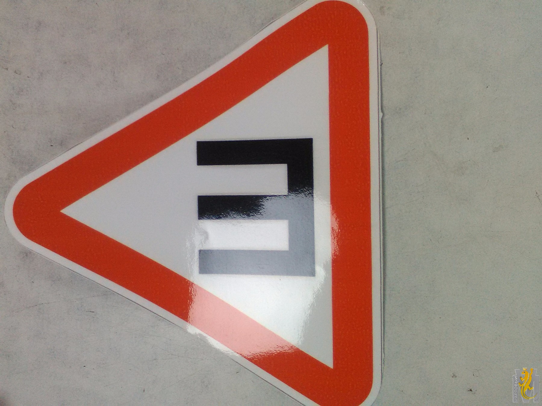

По весне как закон вышел ,тоже останавливали некоторых,барыги сразу цену подняли на картон

У нас стоит 30 в области 100,а в столице до 300доходит
А мне вот интересно ?
Рубли теряют ценность,к тому же их нет у населения,и что такое 300 руб для Москвы?

В период общеповального переобувания эти знаки в шиномонтажках так дарили у нас,а так в магазинах по 30продовали.
