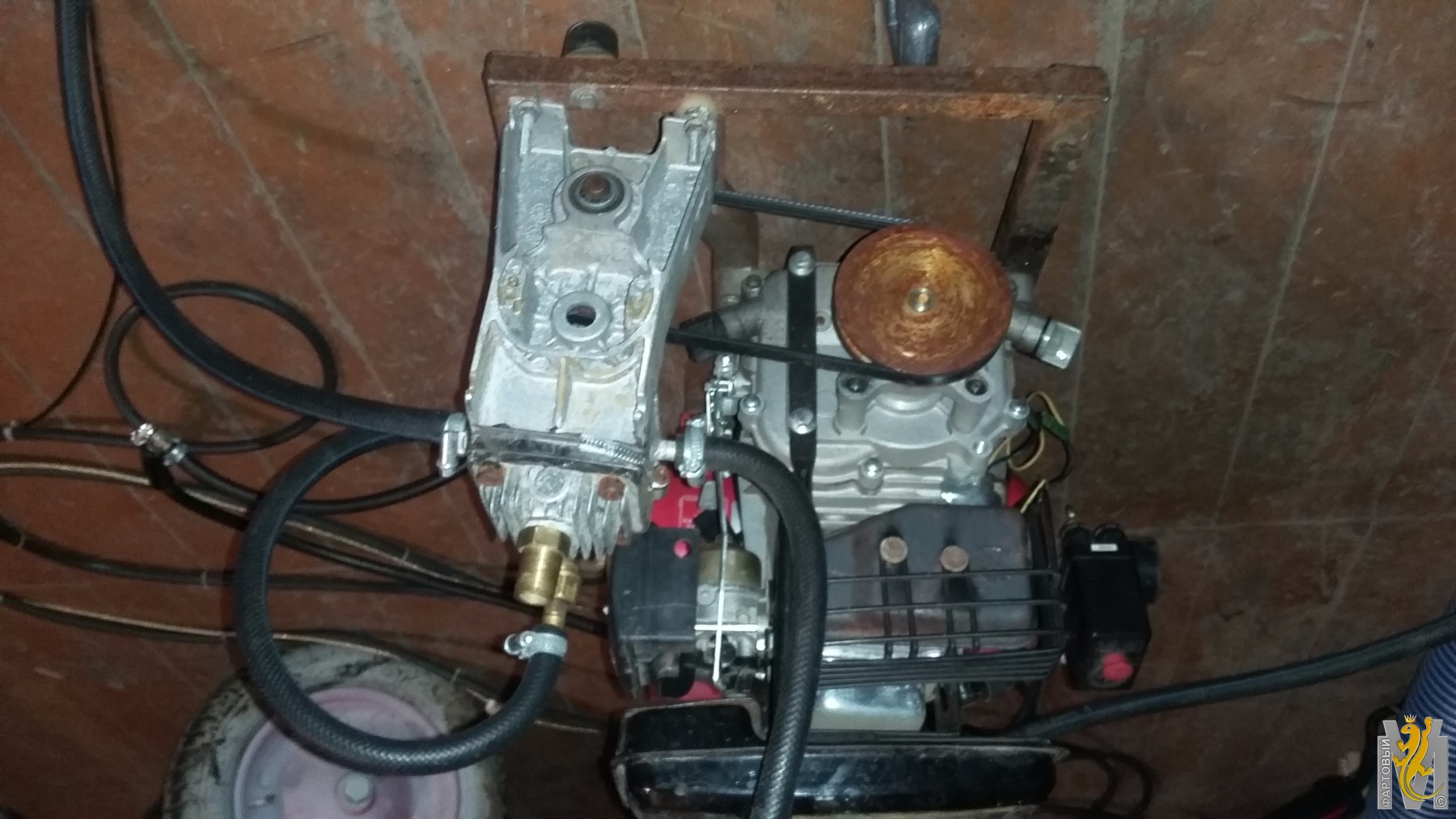

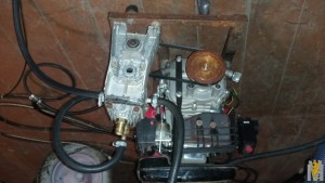

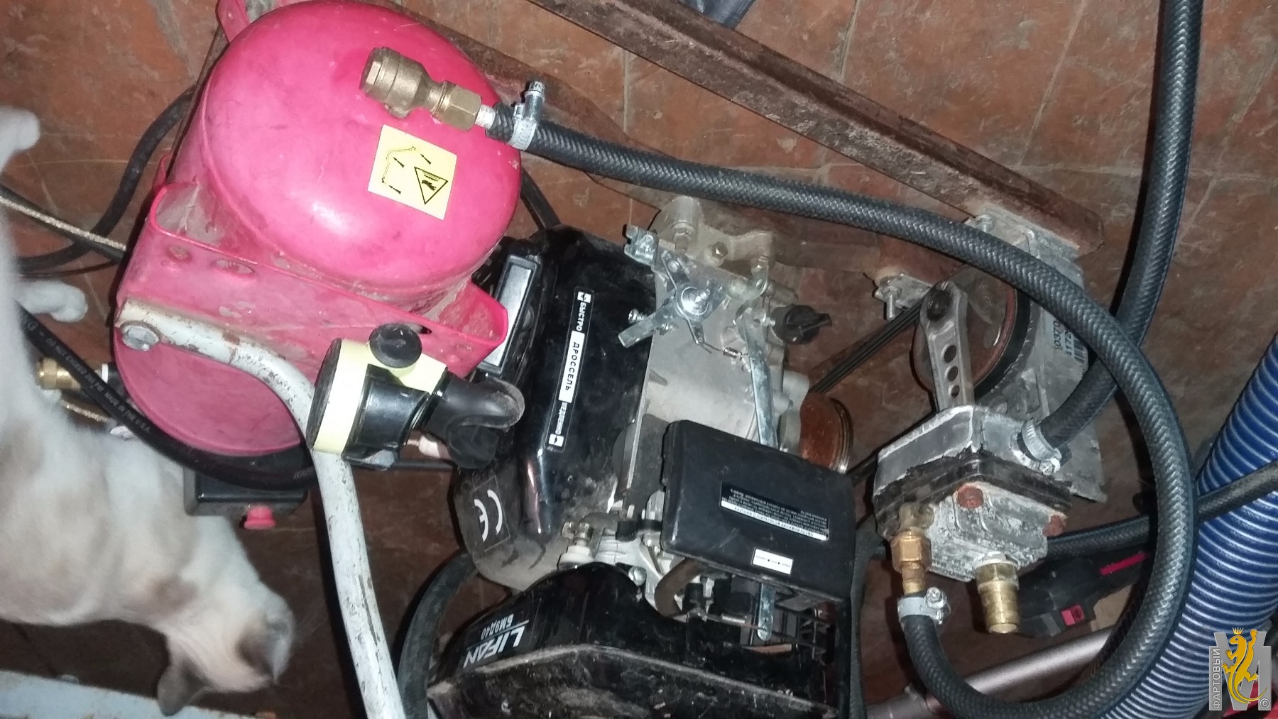

Саша
Водолазное снаряжение.
Сообщение Саша » 06 сен 2017, 15:54
вообщем так.бюджетный вариант.берете безмасляный компресор 8000. и жените его с мотором 2л.с. на головку компресора делаете водяное охлаждение.дышите через шланг через октопус.погружался так на 15 метров.костюм девятка неопро.поверх старый спорт. костюм.изучаете тему пргружений продуваетесь.и будет вам счастье

есть фото компрессора с мотором?

Сообщение Саша » 06 сен 2017, 16:04
но. физ.подготовка.тренировка.знание.и осторожность в этом деле обязательно.можно панику словить и т.д.смертельно опасно. =-Oфото сейчас сфотаю и вышлю.но учти я знаниями делюсь как и все на этом форуме :-D

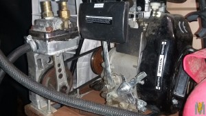

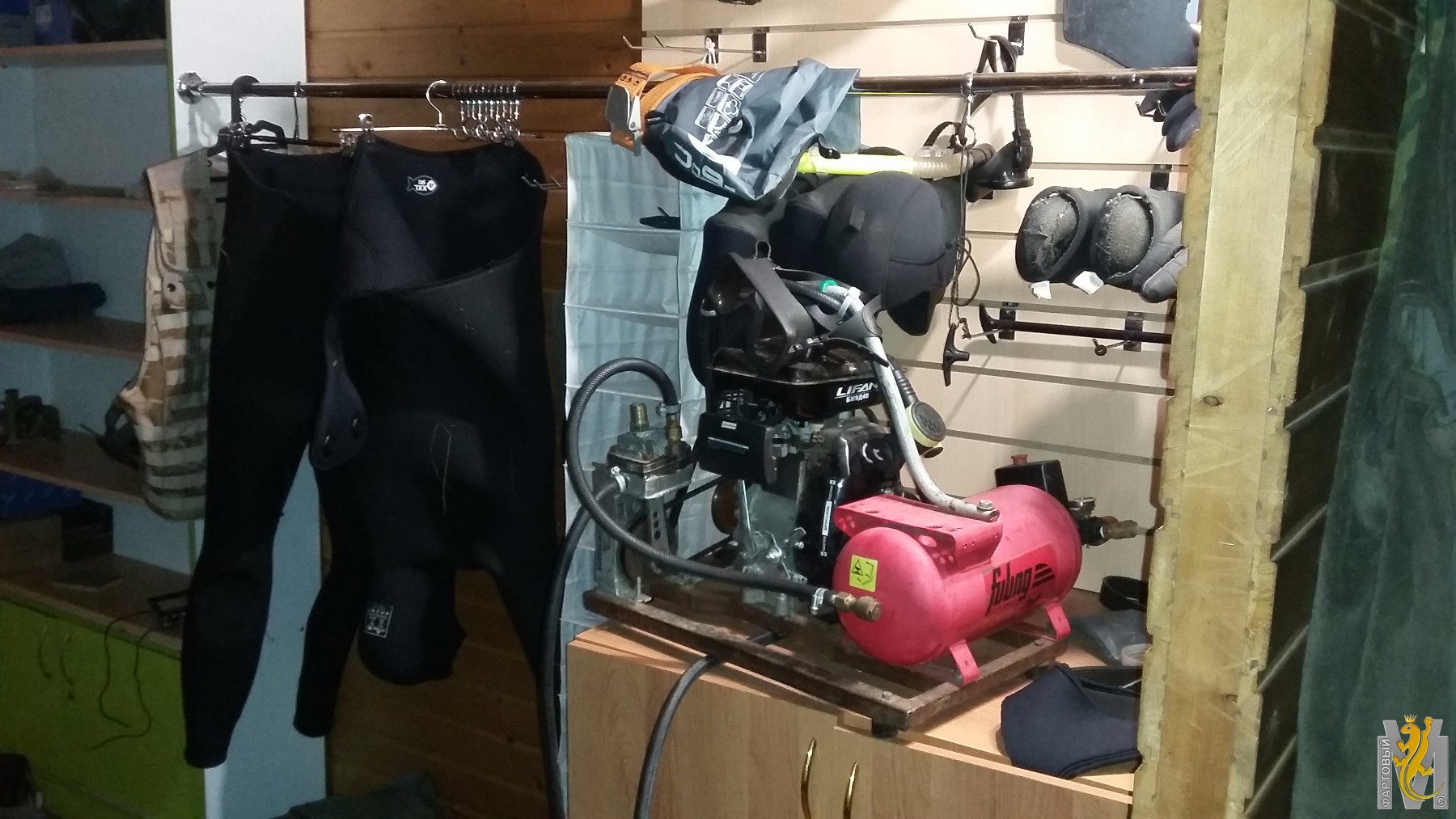

работает норм.клапан на ресивере на сброс ставиш на 4оча.и октопус регулируеш на легкий вдох и чтоб не травил.

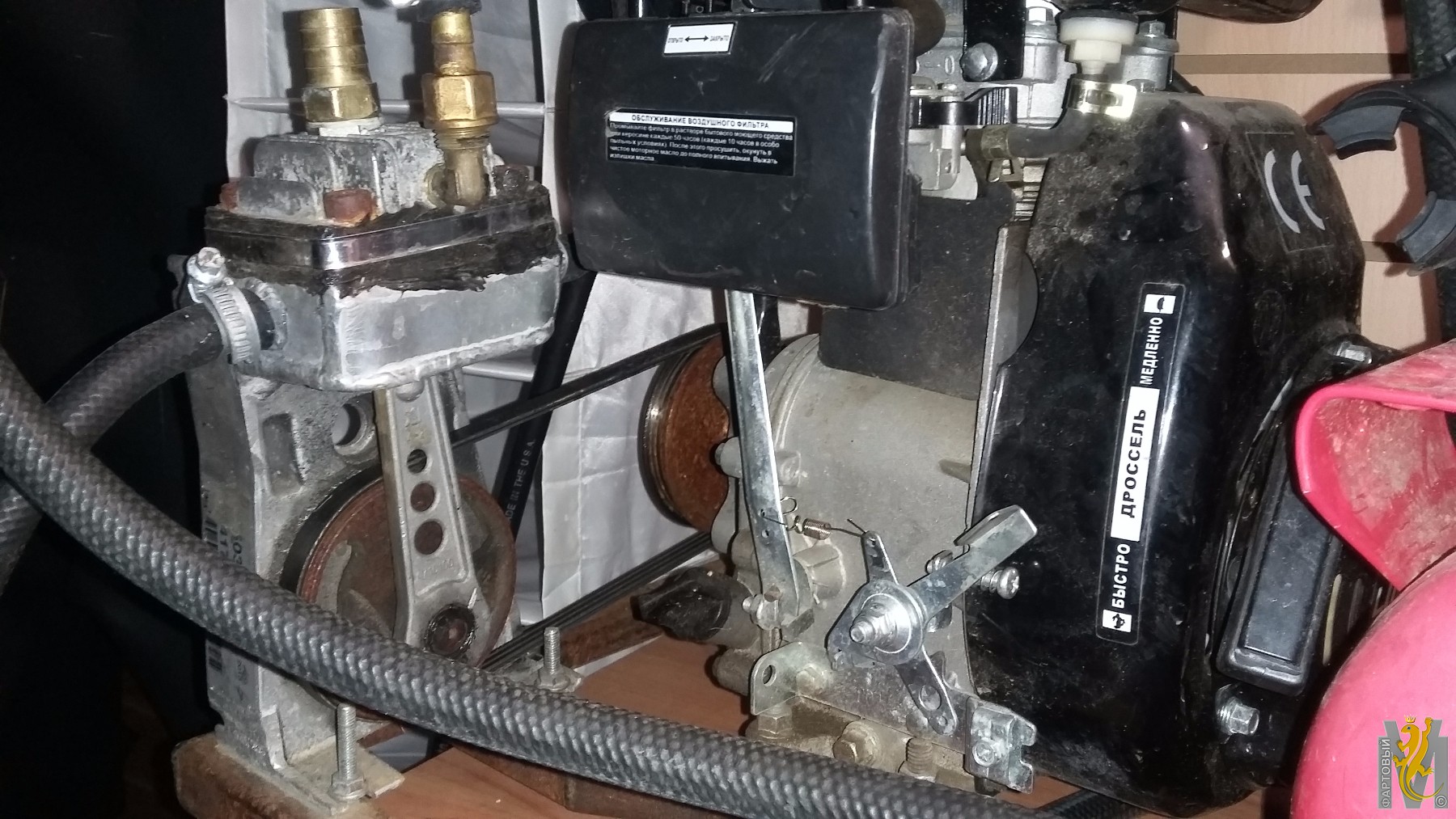

само сложно водяную рубашку сделать.но можно

на электрических защита от перегрева.а у нас водяная рубашка от помпы.можно даже курить .под водой через октопус =-O

воздушное нет. он без масла.нагревается за минуты.на электрическом воздушное.но там тепловая защита вырубает его

вобщем в 30тыров с октопусом.аналог итальянский 150 тыр

когда разберете.посмотрите потроха .пишите че непонятно.хотя вы уже сделаете.можно на вал посадить без шкивов.у меня времени не было
