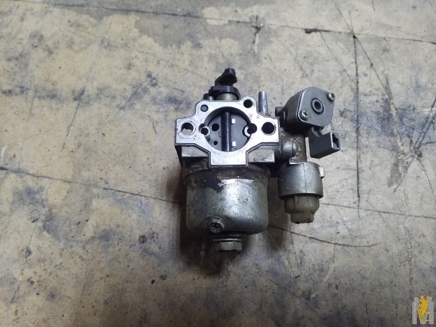

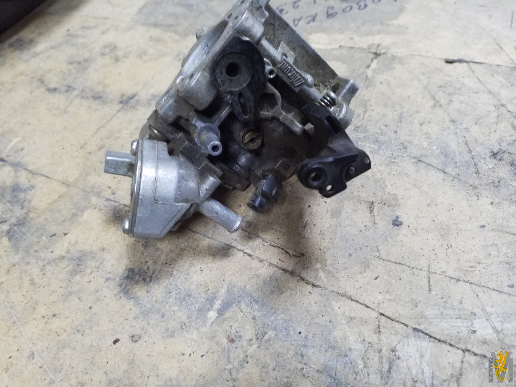

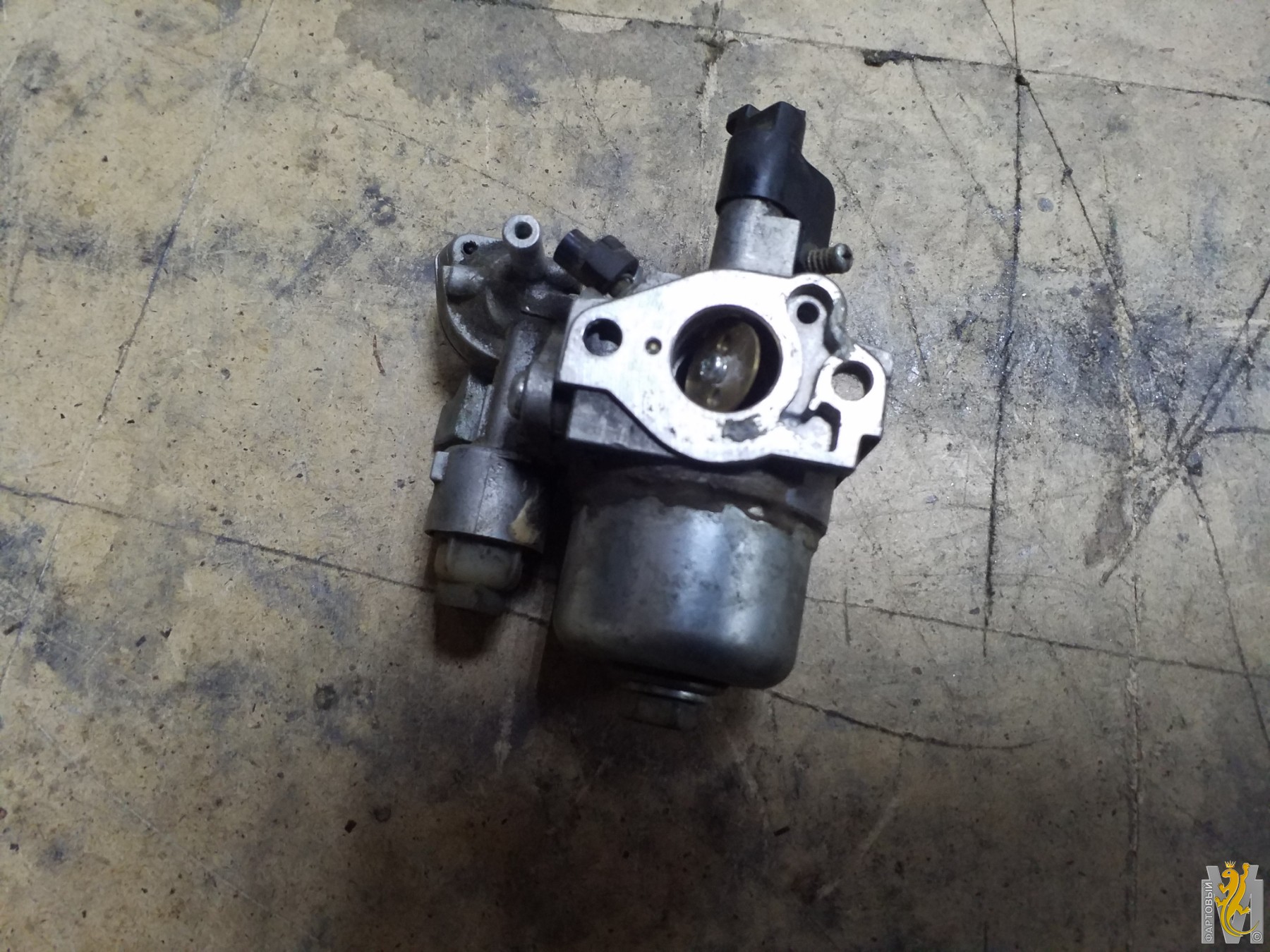

Сообщение Михалыч » 18 янв 2020, 22:42
Бола ,нашёл я его :yes
Только тут запчастей не хватает *PARDON*
Разберёшься думаю.
