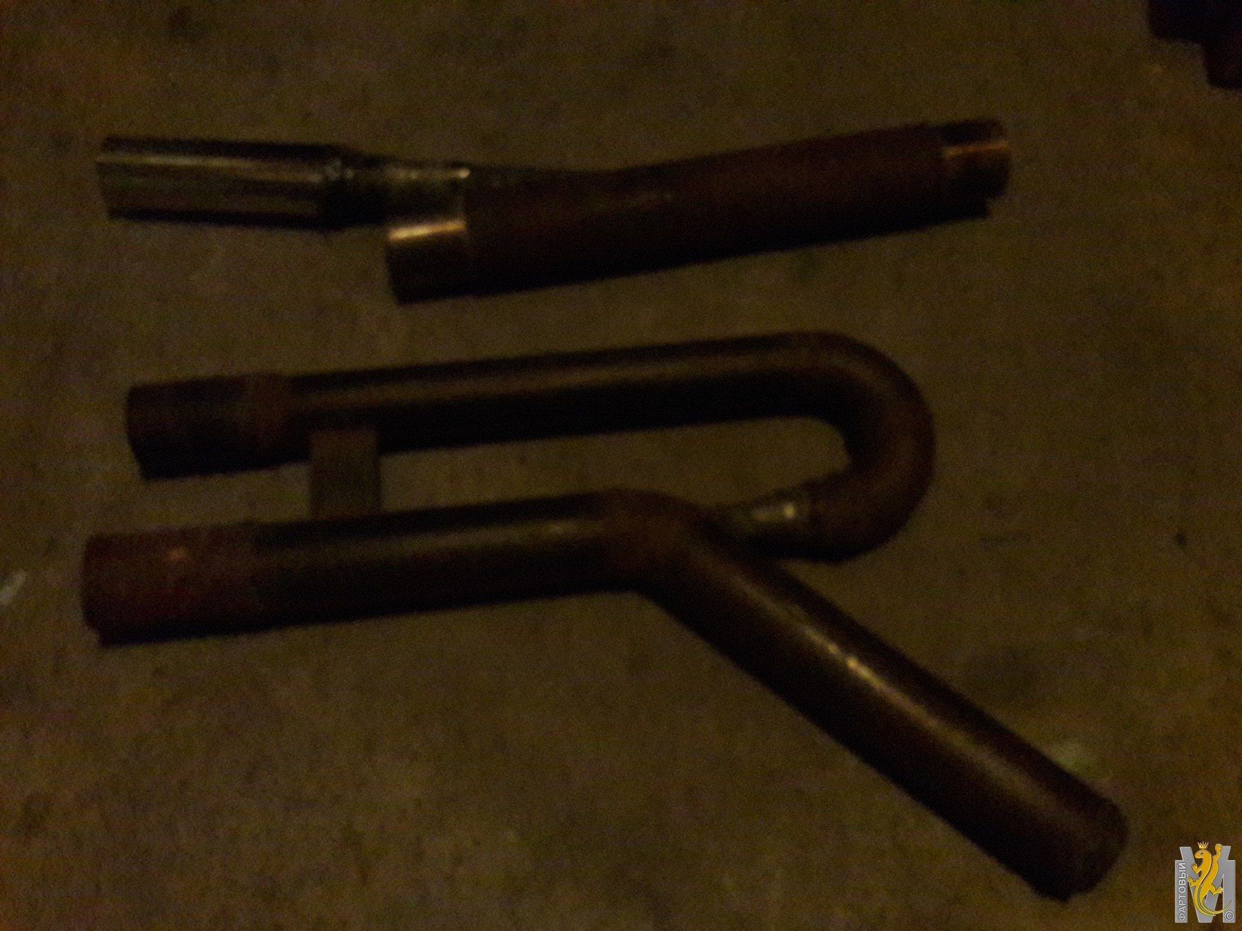

Эжектор.
Сообщение Новичок » 31 авг 2017, 16:16

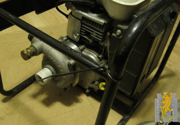

Доброго времени суток господа старатели. Есть одна сказка: геолог один говорит с заводи одной в 80-х годах пару кг. вытащили. И вот зовет он туда, а я химичу с оборудованием никак не получится. Помпу мп800 нашел, она негожая. Купить у профи оборудование финансы в романсы. Добрые люди подскажите пожалуйста, получится ли из того что есть сочинить оборудование? А есть помпа китай 26метров, у соседа точно такая же ее тоже попрошу, пульповод 2", пожарный шланг51. Качать нужно будет с заводи 5-6метров. Что если сделаю 2 верхних эжектора, один на конце пульповода, один посредине?

Сообщение Михалыч » 31 авг 2017, 16:22
5-6 метров глубина?
Для этих помп надо делать нижний эжектор.
Перенесу твой вопрос с ответами в тему учусь,иначе всю тему ты убьёшь :yes

Новичок
Сообщение Новичок » 31 авг 2017, 17:17
Михалыч вы говорите нижний. Вопрос: если в начале пульповода нижний, а в конце пульповода верхний эжектор подсоединить, пульповод 10-12 метров, будет на высоту 5-6метров качать?
Сообщение Михалыч » 31 авг 2017, 18:17
В воде поднимет на любую высоту один эжектор,при условии что правильно его сделаешь. :yes
И от зеркала воды ещё поднимет на пару метров. :yes

Новичок
Сообщение Новичок » 31 авг 2017, 19:02
Я понял вас Михалыч. Но теоретически скажите пожалуйста, что будет если подсоединить на обеих концах один верхний, один нижний эжекторы от двух китайских помп? Эжекторы на два дюйма, пульповод тоже2"(от нижнего эжектора до верхнего эжектора 10метров, от верхнего эжика до колоды2-4метра), подача51й рукав.
Новичок
Сообщение Новичок » 31 авг 2017, 19:09
Верхний и нижний эжик, струйники по 15-16мм
Сообщение Михалыч » 31 авг 2017, 19:19
Ещё лучше качать будет :yes
А если ещё и верхний в воде будет, то ещё лучше.
Но трудно робить с эжиком на 2", камней много приходится выкидывать.

Новичок, Ты эжектора сделал как я сказал?

Новичок
Сообщение Новичок » 01 сен 2017, 13:20
Нижний делал как вы сказали. Верхний вы писали на мп800 струйник 20мм, я подумал китаец не потянет сделал 15мм. Мп800 не робит, что то с карбюратором
