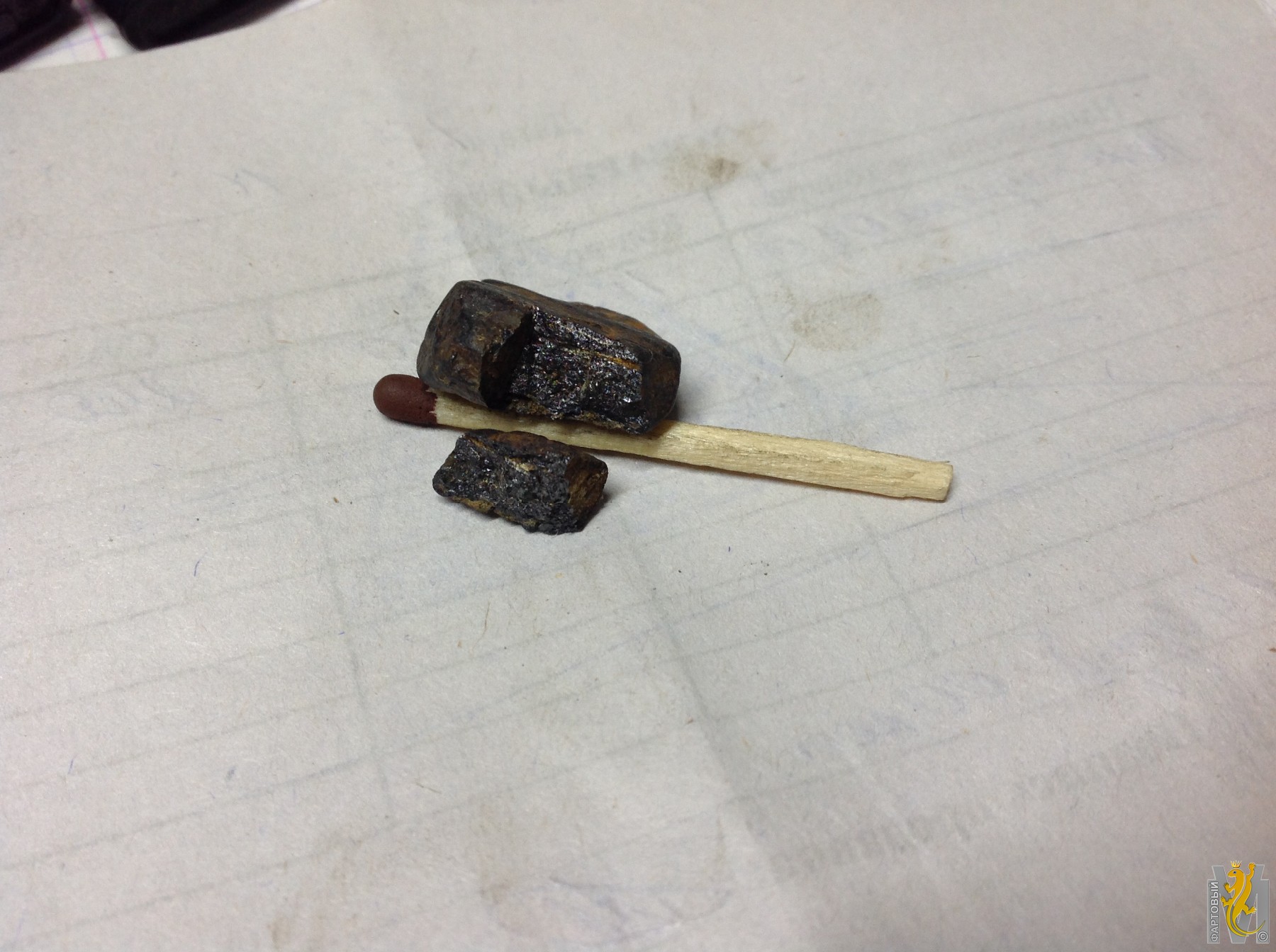

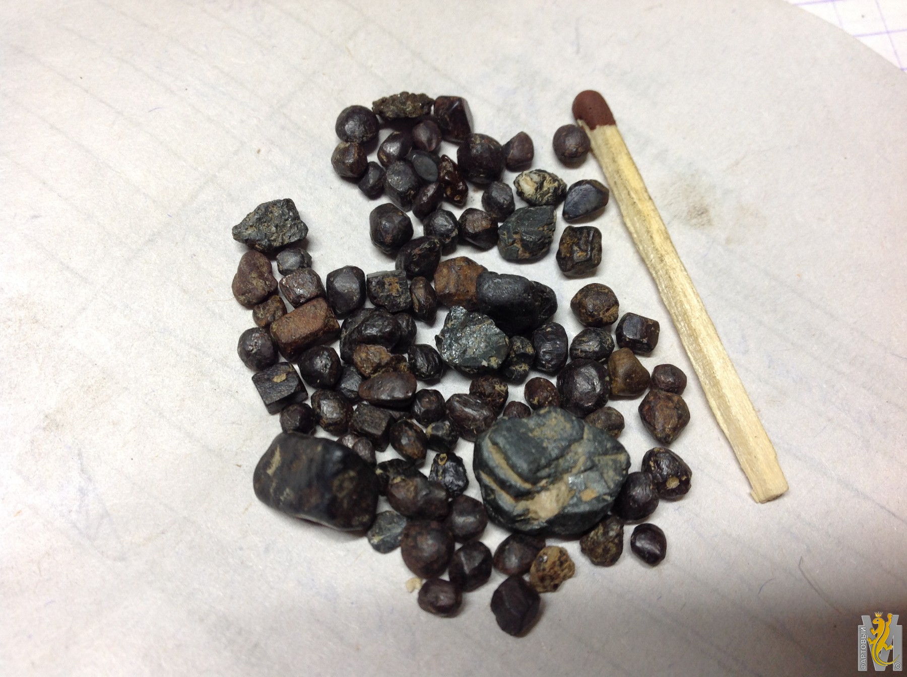

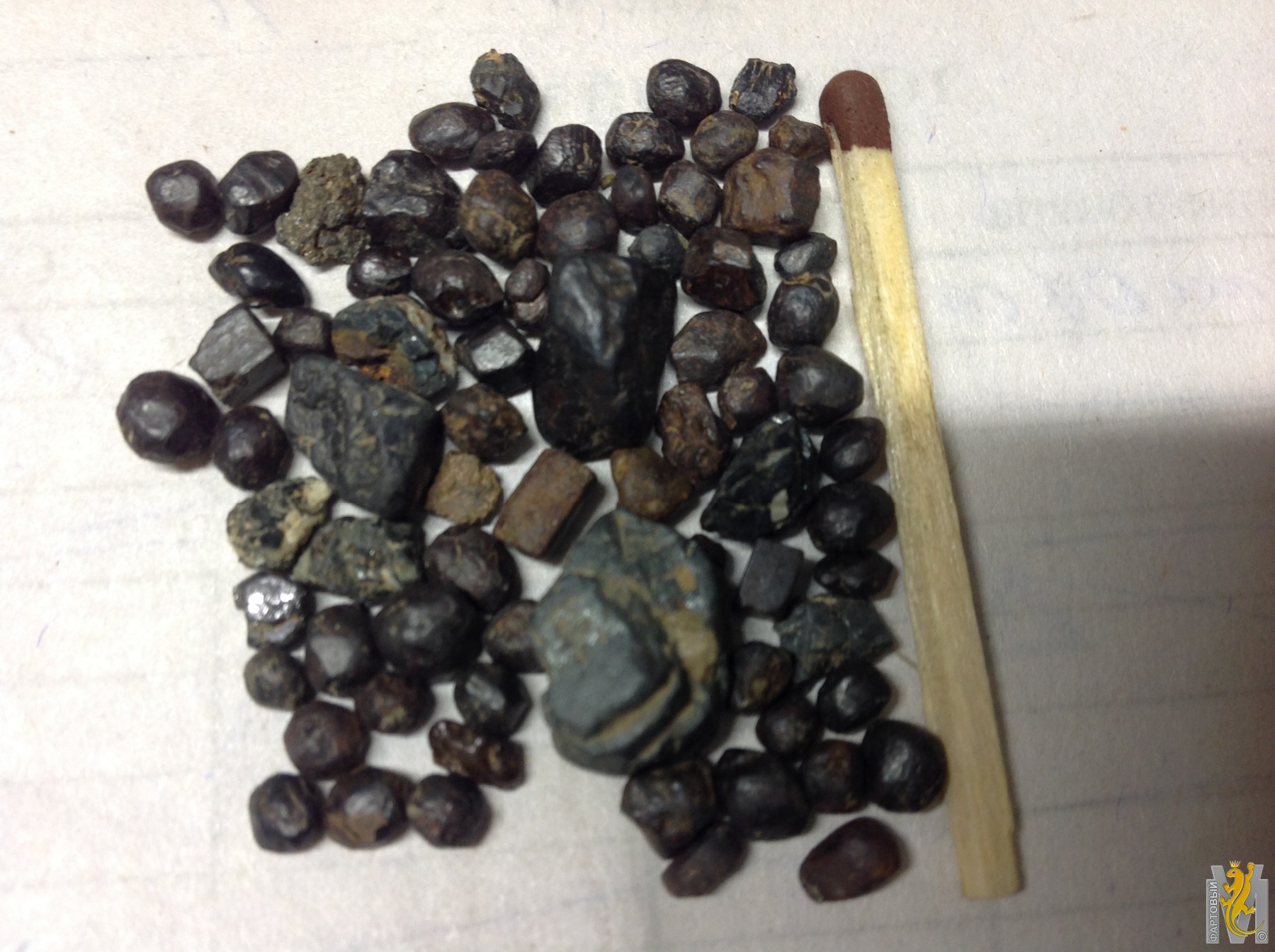

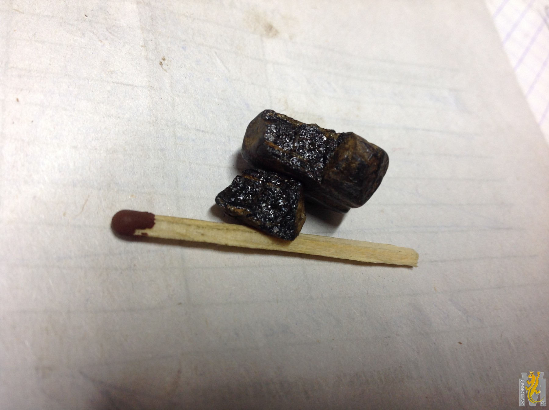

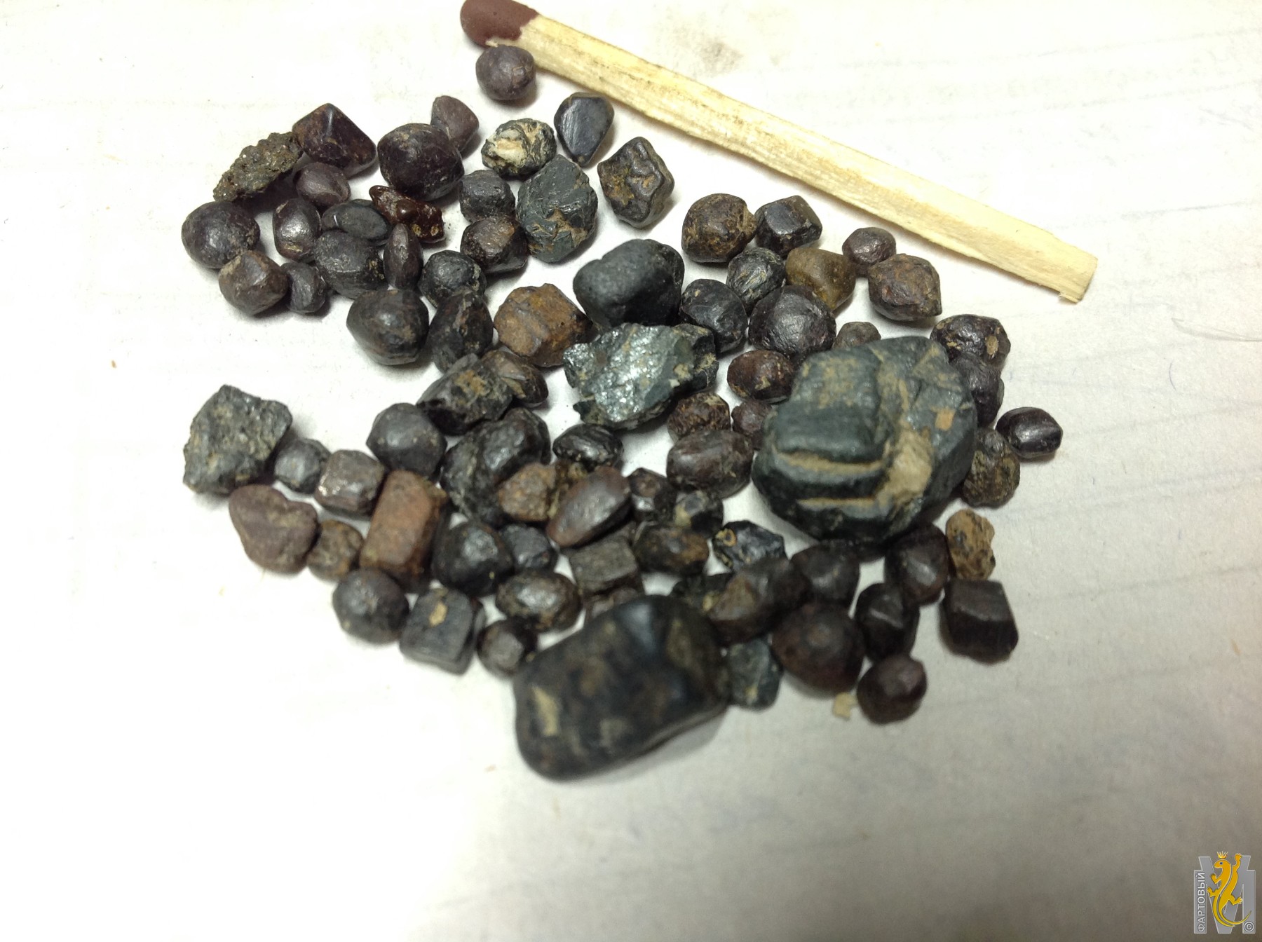

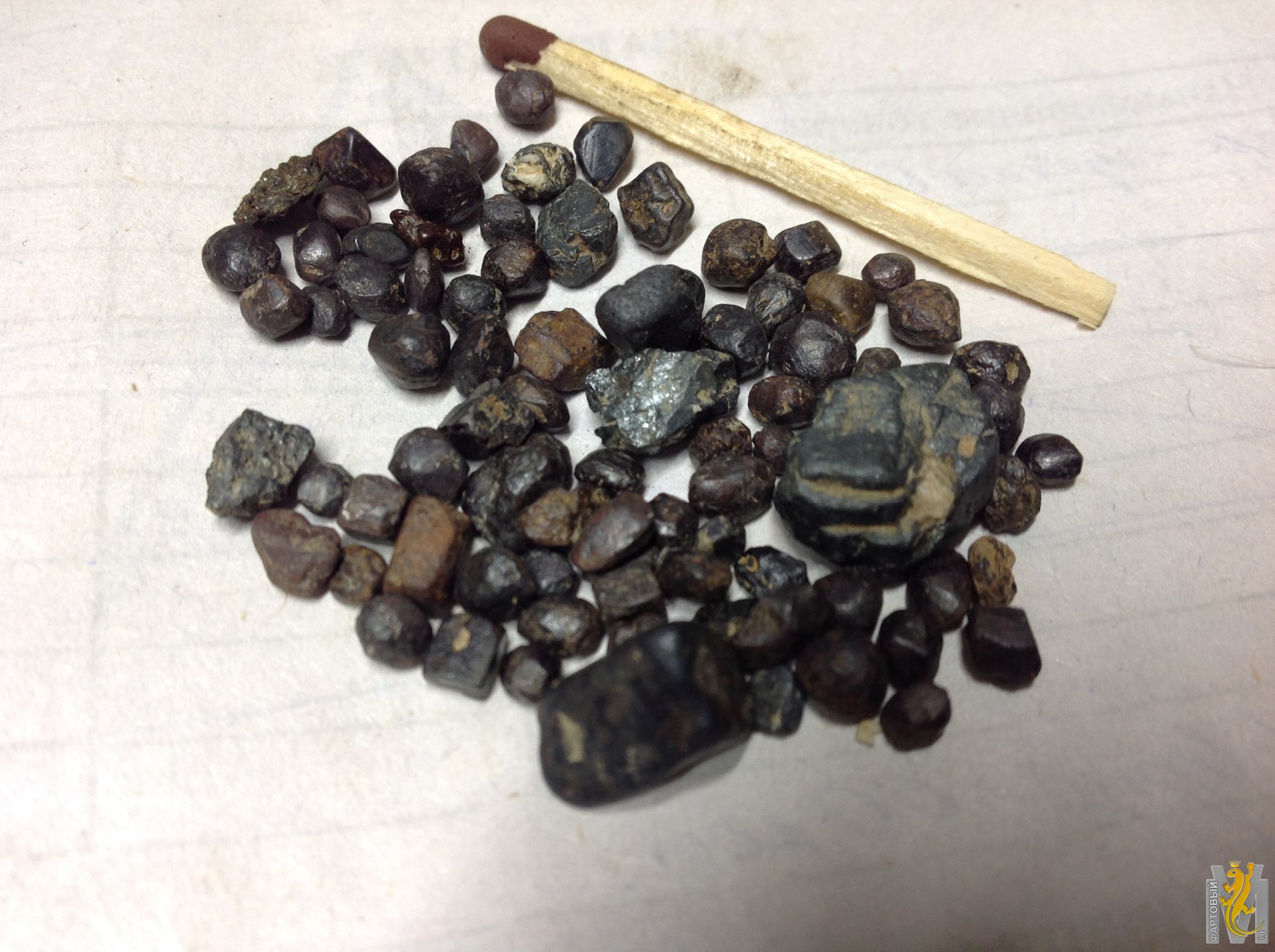

Пыль в шлихе есть и которая плывет тоже есть. Что можно собрать собрали а вот пыль осталась.Вот Я и подумал может все это дело в ступу и отделять!!!Или нестоит время убивать?И ещё вопрос : со шлиха осталась тяжёлая фракция размером от 1мм до 3мм.Восновном кристаллической формы,раскалывал их некоторые чёрные в Нутри ,некоторые стеклянные ,другие на слюду похожи при разломе.Есть такие которые молотком неберутся а только кувалдой.Вот если эту фракцию перемолоть !!!Будет толк?

Михалыч Спасибо !!!Но шлих с производственной колоды :-D , пробывал через колоду у Тебя скопировал :-[ ,но так как там все тяжёлое две лопаты и ковры забиты !!!Лотком промыл собрал что смог а пыль осталась (лоток кстати *THUMBS UP* ВСЕ ЛОВИТ СПАСИБО!!!)
вот в этих мамушках может быть металл?
Сообщение Михалыч » 26 ноя 2017, 08:18
Магнетит это и нет разницы какая колода,у меня таких камней тоже много.
Всё решает застилка колоды и вся начинка.
Разбей и удивишься,метал есть везде,но не в каждом камне.
