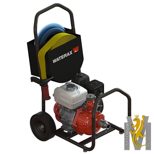

Колёса на Водолея хочу поставить, чтоб складывались при транспортировке, что то простое и не сложное.
может телескоп сделать?

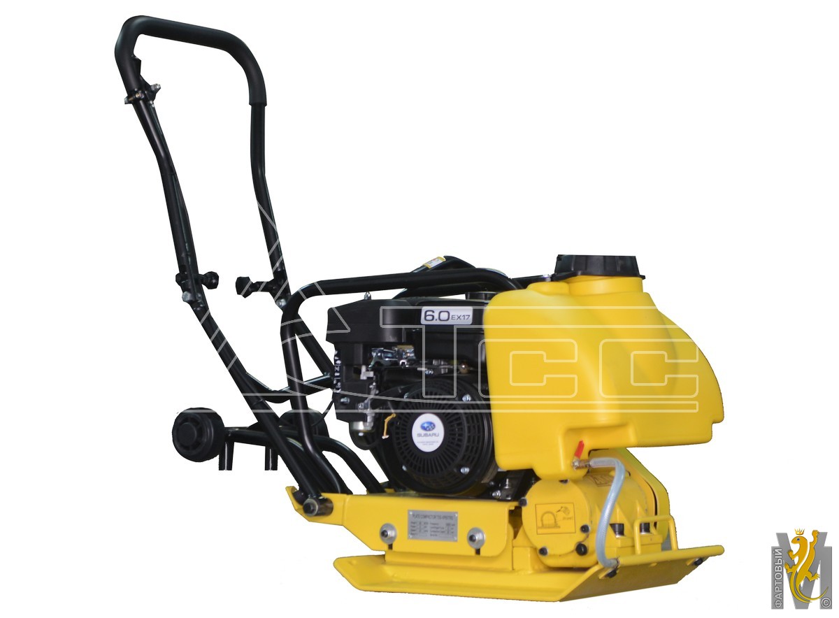

Сообщение Baranov743@gmail.com » 06 май 2017, 13:20
Сделай как на виброплите транспортный вариант. Нужно подкатить, перекинул маятник и покатил к месту работы. У моей виброплимты так сделано, удобно.
Сообщение Михалыч » 06 май 2017, 14:06
Габарит увеличится, и не к чему крепить там опоры для колёс.
во внутрь если завернуть, то может и не будет место занимать.
но идея пока жива, на месте надо прикинуть :yes

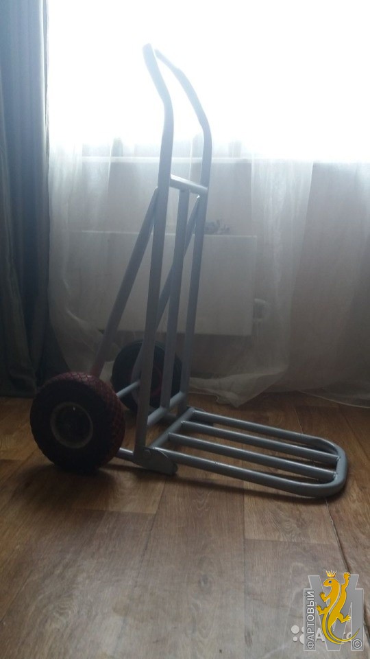

Сообщение Brobrok » 12 май 2017, 09:53
вот такая пойдет как думаете для платформы ?
Сообщение Михалыч » 12 май 2017, 10:58
У носильщиков стырил? :ugarau
Всё пойдёт, главное колёса.

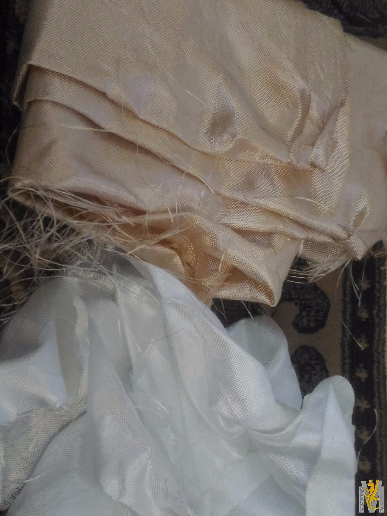

Сообщение Brobrok » 25 июн 2017, 20:11
прокалил стеклоткань как посоветовали ,красивая стала и аж хрустит все масло выгорело ,теперь наверно пропитка легче пойдет ,спасибо за подсказки ,всегда так делать буду теперь и ацетон кисточку оттер *THUMBS UP*
