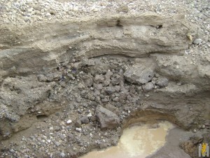

Вот работа двух парней тройкой за семь дней, картинка с водой начало работы и следующая - через семь дней. Работать надо, Всеславыч

он на камнях работал там тяжело ,а тут другая порода ,и неудобно там на течении троят по колено ,рыхлить надо было там раскачивать пласты камней ,ну по сути там в костюмах надо было работать лежа ,раком стоять тоже не дело, долго не постоишь

Brobrok, Ты думаиш что в бое на головке песок из песоницы?И кубы гали с кулак на верху 3- 4м там кто то наложил до нас.

Хорошо если гали с кулак, а не с чемодан.
