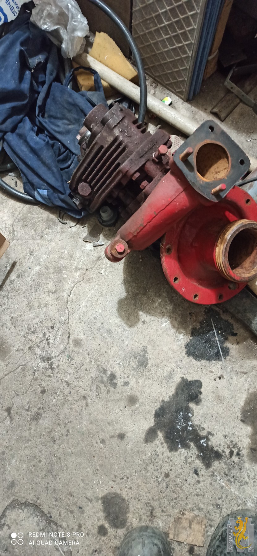

Сообщение Янде » 04 мар 2021, 22:04
Stradatel писал(а):Source of the post Всем привет!
Приветствую,пн 30 ставь, download/file.php?id=16415&mode=view
учусь
Янде
Строим сами.
Сообщение Янде » 05 мар 2021, 00:52
:yes пн 1200ла экономичней download/file.php?id=16337&mode=view, так как с редуктором :thank подойдут обе, строй успевай :yes
