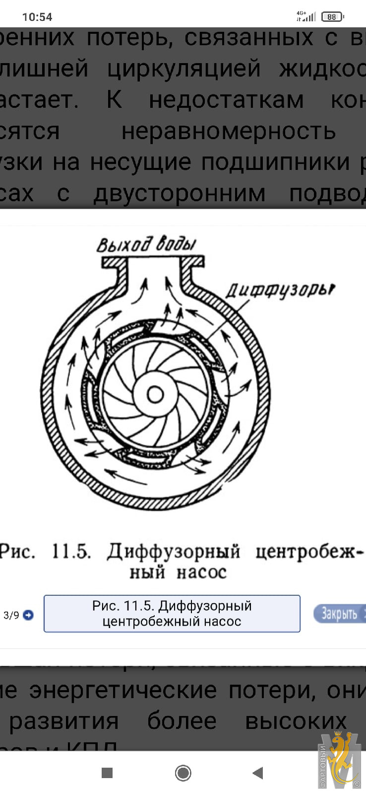

Импеллер который обзывают :ugarau (диффузор) называется :yes Может кому пригодится для общего развития *PARDON*

Хочешь сказать что это диффузор :ugarau интересно что он диффузирует :-D
Собрались специ :-D
Улитка Мп-800 ,600 установка на мотор.
Сообщение Михалыч » 19 дек 2021, 06:33
Возможно и так он называется , надо схему смотреть :yes
Сообщение НеУРАвНоБеШЕнНЫй » 19 дек 2021, 09:04
Для особо вумных, книжки с картинками :ugarau
Сообщение Михалыч » 19 дек 2021, 10:27
Да , это оно и есть :yes

Вот и хорошо определились, значит этот диск диффузор
Тогда Импеллер это одно и тоже что рабочее колесо
Главное уметь признавать свои ошибки, и не врать :yes
