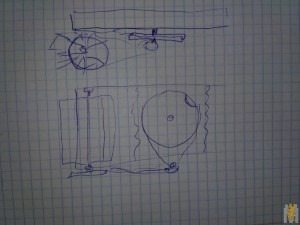

Сообщение НеУРАвНоБеШЕнНЫй » 10 сен 2020, 07:20
Может на двоечку дотяну =-O
Направление и частоту движения можно в любой плоскости направить. Хоть ремнями , хоть валами... Но только, вода не самый лучший вариант движетеля *PARDON*

Сообщение Goldentaurus » 10 сен 2020, 13:46
Добрый день всем. Соображения на предмет привода от энергии воды. Необходимо для начала этой воде дать энергию посредством высоконапорной высокопроизводительной мотопомпы. Затем часть воды пустить на колесо Пелтона (на одном валу с дебалансами, читай: для виброгрохота), а вторую часть воды пустить на отбойку (размыв) породы, песков. Вторая часть в свою очередь может быть использована периодично: для размыва и для эжектора. Проблема в том, что в РФ малые колеса Пелтона не изготавливают. Делают в Турции, Австрии, возможно в Польше. Вопрос прорабатывал. В Турции реально приобрести. Или в США. Все на стальном ободе и полиэтиленовые лопатки.
Goldentaurus
Виброгрохот .
Сообщение Goldentaurus » 10 сен 2020, 13:49
Кстати. В Италии тоже нашел. В комплекте с регулируемыми форсунками по производительности/напору.
Сообщение Brobrok » 10 сен 2020, 14:25
Он ловится засчет того что цепляется и просаживается, а вы его хотите стряхивать и смывать в хвосты, вибро это для многоступенчатого фракционного питания подойдет а у нас одноступенчатый вариант, прямоход считай, так что не наша тема на мокрый шлюз вибро городить :yes

Сообщение Brobrok » 10 сен 2020, 20:16
Вибро для чего? Чтоб сдвинуть с места, а нам зачем? Принцип колоды задержать наоборот остановить, это одноступенчатая конструкция, вибро для обьемов нужно где подача эксом идет материала либо на сухом приборе, кинул куб на фартовый и моешь стволом его 5 минут а если вибро там врубить сразу куб растает как лед в печке, вот там он нужен

Сообщение Goldentaurus » 23 сен 2020, 16:43
Brobrok, Вибро - это для того, чтобы просадить металл .... И сократить фракцию, которая пойдет на обогащение в шлюз. Принцип равноскоростности при шлюзовом обогащении никто не отменял. Поясню, к примеру: на шлюз поступает пульпа с содержанием фракции 30мм, так вот, принцип равноскоростности состоит в том, что максимальная фракция делится на 100 и вы получите 0,3мм. Это значит, что максимально уловите металл размером 0,3мм. Остальное уйдет с пульпой в эфеля... А вообще, шлюзовое обогащение драгметалла, золота в частности, является эффективным до класса +0,2мм. Дальше идут другие прибамбасы гравитационного обогащения. Рассмотрите идею о которой тут писал. Гидравлическая разработка. Отбойку песков делать струей воды, в небольшой зумпф, например, затем эжектором подать пульпу на виброгрохот (с приводом от воды) . Эжектор (тот же гидроэлеваторный прибор) дополнительно дезинтегрирует пески во время движения в пульповоде. Затем сокращается фракция на виброгрохоте. И далее на шлюз. Кстати, абсолютно точно, уверенно, заявляю, что виброгрохоты являются самыми производительными проприборами на сегодняшний день. Как транспортирующее устройство виброгрохот самый лучший.
Goldentaurus
Сообщение Goldentaurus » 23 сен 2020, 16:49
Лёха, бить по шлюзу не очень идея. При ударах он может менять угол установки, что не есть гут. В продольном и/или поперечном направлении можно дать движения, однако это сложновато. Много вращающихся узлов. Из общения со старыми мастадонтами (пред.артелей) мне рассказывали опыт. По центру шлюза, наверху ставили вибромотор, так вот, под ним, на коврах, во время съемки было пятно из золота. Но шлюз разваливался через две недели. Это промышленная добыча была.
