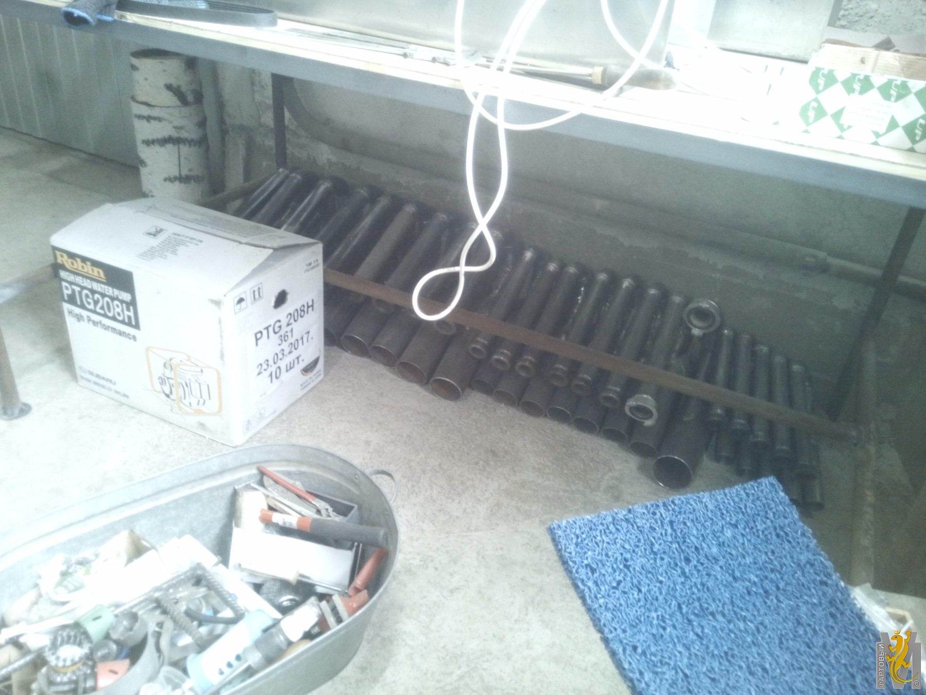

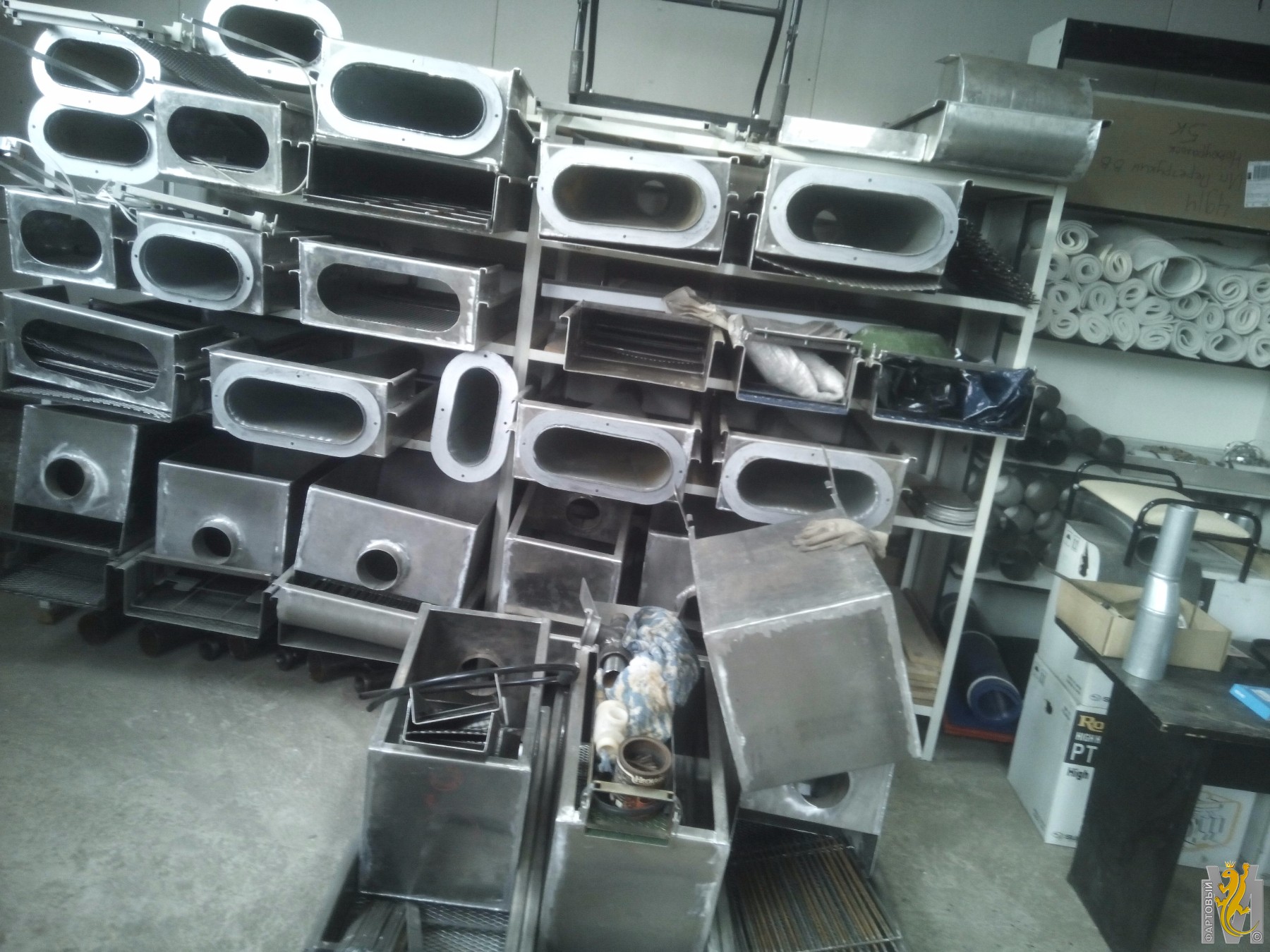

Сообщение Михалыч » 26 янв 2018, 09:26
Сообщение Михалыч » 26 янв 2018, 09:35
Это заказы в работе :yes
Шлюзы что на стеллаже имею в виду.
А это эжектора к ним.

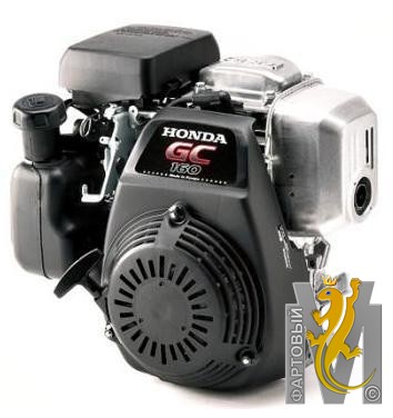

Доброго всем дня и вечера Господа старатели. Есть мотор Honda GC160, 5 л.с. 3600 об/мин. 160см³, какую можно поставить на него улитку чтоб робить эжектором 3` с речек и шурфов, перепад на всасе по высоте не более 3м. глубина шурфов не более 3м на расстоянии пока 15м. шлюз 1100х300.
Сообщение Большой » 26 янв 2018, 16:21
Моло его будет GX-270 нужна тебе хонда.
Сообщение Михалыч » 26 янв 2018, 16:30
Улитка с Патриота справится с твоей задачей.
Но отдельно их нет.
Ещё можно улитку кеене самую маленькую на него поставить,Р-90 её раньше звали :yes
Выбор не велик для этих сил. :yes
Сообщение Большой » 26 янв 2018, 17:07
Михалыч, нее Михалыч Р90 на на 2-3лошади ставят,на этот мотор Р160
