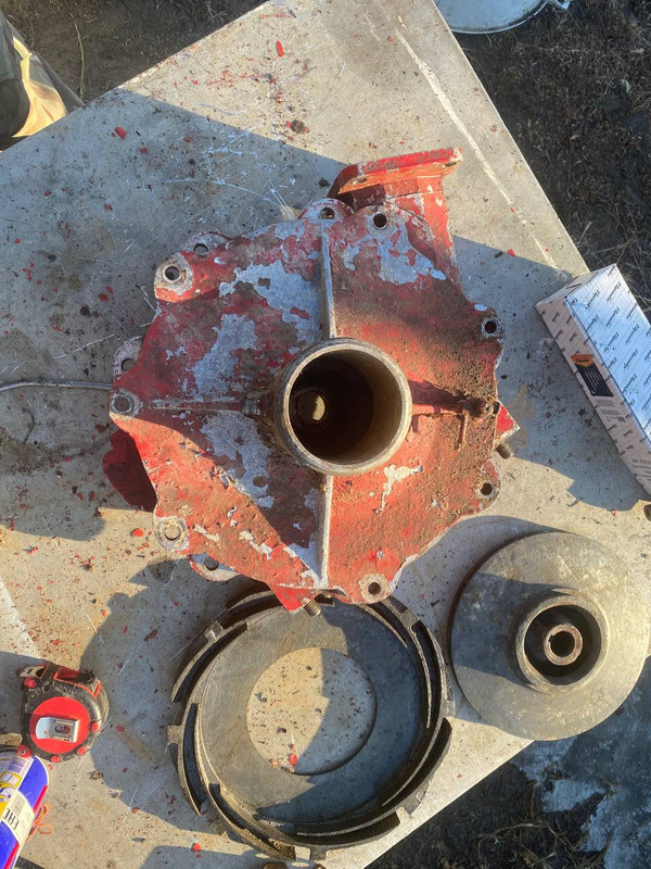

Этот диск вставляется в корзину улитки! И зажимается рабочим колесом! Крышка здесь вообще ни при чем.
Николай Котов
Улитка Мп-800 ,600 установка на мотор.
Сообщение Николай Котов » 20 ноя 2025, 16:02
Я то как раз и думаю головой
Сообщение Леший лесной » 20 ноя 2025, 16:25
Разуй глаза, на диске оттиск от крышки :-D лечи голову :yes
Николай Котов
Сообщение Николай Котов » 20 ноя 2025, 16:38
Леший лесной писал(а):Source of the post Разуй глаза, на диске оттиск от крышки :-D лечи голову :yes
Вот теперь все сложилось. Благодарю

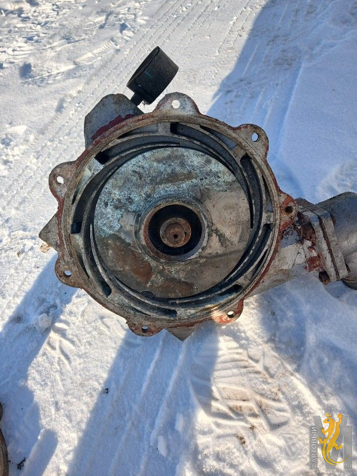

Прочитал всю тему, но однозначного нечего не уловил *PARDON* проставки нужны или ненужны, если нужны то какие лучше, как на первой странице или которые поменьше.
есть у меня двиг лифан 20 сил, одна улитка 600 и 800 с широким колесом. я так понял лучше ставить 600, т.к. для 800 слабоват вдигатель? всем Добра!
Турист42
Сообщение Турист42 » 19 янв 2026, 07:41
собирать лучше напрямую улитку с двигателем, без проставки так надёжнее, правильно?
предлагают тут улитку ещё одну 600, за 3000руб., но там колесо отломано, можно такой улиткой пользоваться?
улитка за 3000
Stas b
Сообщение Stas b » 19 янв 2026, 11:42
Выше постом товарищ делает из такой же помпы , я не делал но попробуй приставить к мотору ,и по валу длинне посмотришь надо приставку и если не надо то болты крепления к мотору нормально будут проходить через улитку , ну и герметик надо будет применить .
Турист42
Сообщение Турист42 » 19 янв 2026, 17:54
Stas b писал(а):Source of the post Выше постом товарищ делает из такой же помпы , я не делал но попробуй приставить к мотору ,и по валу длинне посмотришь надо приставку и если не надо то болты крепления к мотору нормально будут проходить через улитку , ну и герметик надо будет применить .
а что насчет скола на колесе?

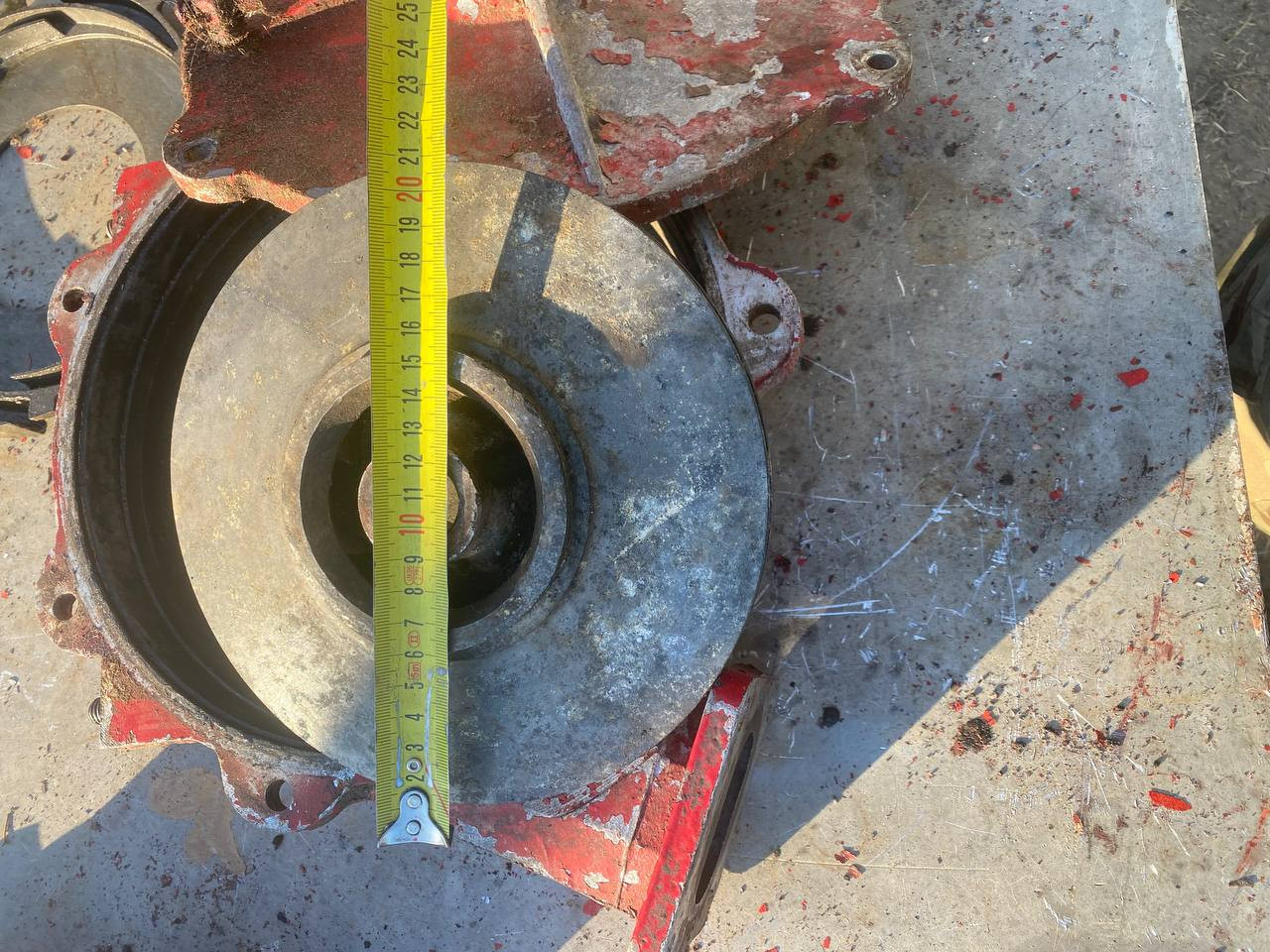

Вопрос на засыпку. Рабочие колеса МП 800 пяти и шести болтовки взаимозаменяемы или ?
Сообщение Михалыч » 23 июн 2026, 16:26
По диаметру меряй.
Сообщение Дядя Ваня » 24 июн 2026, 04:17
Михалыч писал(а):По диаметру меряй.
Да нет возможности .
Сообщение Михалыч » 24 июн 2026, 06:18
На шести болтах диаметр 180 , на пяти тоже , но толщина разная, потому без примерки ни как *PARDON*
Сообщение Gudini37 » 26 июн 2026, 12:52
Михалыч, не причëсывай, всë там разное. Диаметр на 6 шпилек 208 мм.
Сообщение Михалыч » 26 июн 2026, 14:55
Знаешь коли так чего не ответил с фотками и описанием ?
Мне попадались только на 180 мм.
На мп 600 210 мм.
