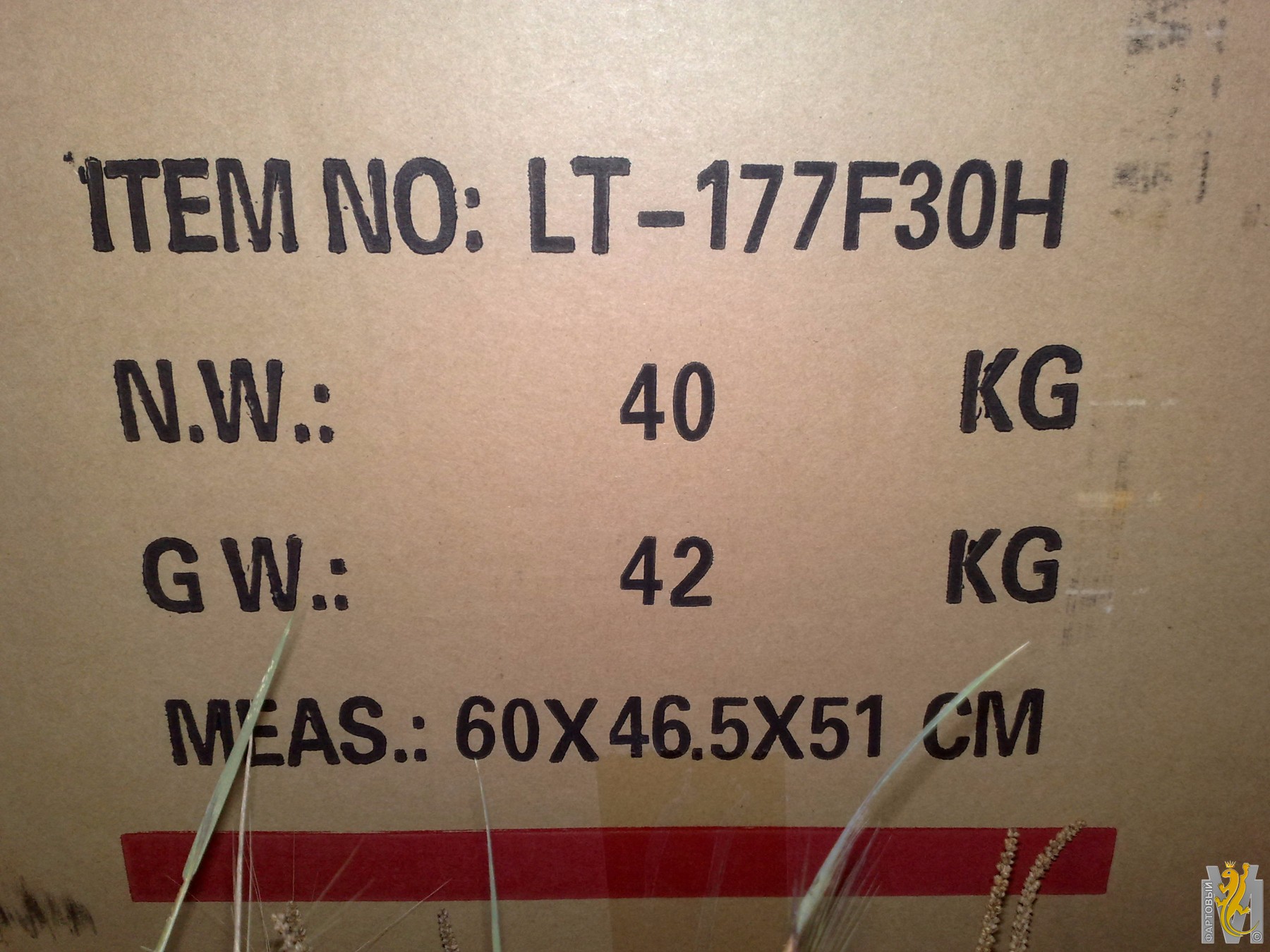

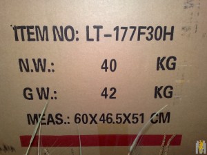

Набирусь смелости и отвечу за Михалыча - почему он стал скупать Грен Фильды 177F. Для того чтоб госпада старатели работали действительно прекрасным оборудованием.
Мотопомы Грен Фильд 177 и Рамана 177 - это мотопомпы близнецы братья. Сейчас в продаже они появились под другим названием - точнее с другими наклейками - и значительно дороже - хотя это та же самая мотопомпа.
Сейчас название Eneral с параметрами 65 подьем и 40 подача. На движке наклейка 13 л.с - хотя последнее - я думаю - это вранье, кубатура двигателя чуть меньше 400 кубиков. Цена мотопомпы в районе 31 500 р.
С виду - корпус насоса - один в один как у перечисленных мотопомп. Тем более - размер перекачиваемых твердых частиц - 3,5 мм - как я размещал фото - щели в Рамане 4,0 мм.
Грен Фильд и Рамана имеют отличия - в стартере. На Рамане колесо для шнура изготовлено из качественного полиамида - цвет слоновой кости. У Грен фильда эта деталь выполнена из черного полиэтилена - и она очень часто ломается. Больше отличий нет.
Привожу фото упаковочного ящика от мотопомпы - как видите - название отсутствует - что говорит о происхождении мотопомп на одном заводе.
Теперь как качают эти мотопомпы 177F Такая мотопомпа отлично тянет грунтик на 3" с колодой 30 х 1200 - подьем на 2 метра и дополнительно отлично тянет пожарный брансбойд - СР 50. В случае - если на полную моща нагружаем только на грунтик 3" и подьем на 3 метра - то и пульповод и колоду приходится буквально приколачивать к земле метровыми гвоздями из арматуры, наклон колоды приходится делать - ровно горизонт. Ни какие кроватки колоду не удержат при таком напоре. Так что запаса у такой помпы больше чем предостаточно. А на ручье, без подьема - достаточно работать с таким грунтиком и такой колодой на холостых оборотах - при этом одной заправки бензина хватает более чем на 8 часов непрерывной работы.
