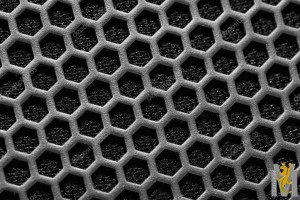

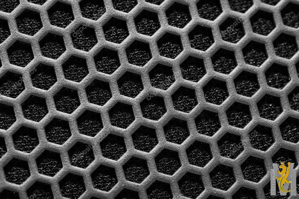

51Evgeniy, а ты какой формы задумал? можно овальные какие нибудь :yes

Brobrok, Шестигранные отверстия.на 1"

шестигранник на 1 дюйм? ну да прикольно тоже получится скорость промывки в разы увеличится :yes

Brobrok, Подобрать исполнителя по гидроаброзивной резки метала . При толщине 10 мм. Цена рез- 300 руб/метр.

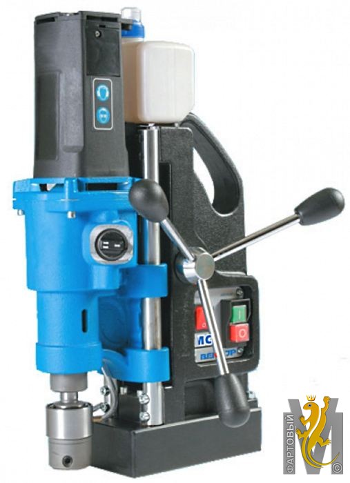

У тебя магнитный сверлильный станок есть, нет. Возми на прокат за сутки управишься и руки селы будут.

че за магнитный?

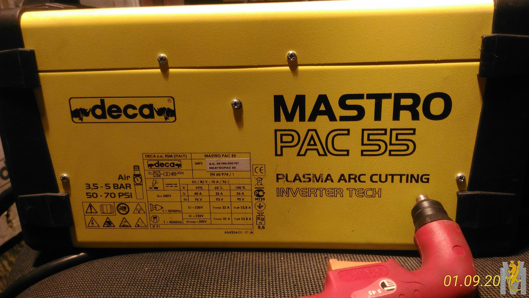

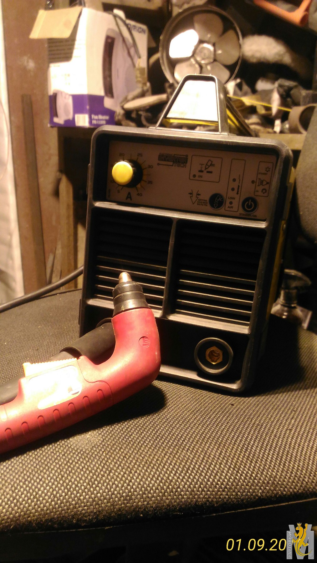

4мм сверлить? :-D нее я не умею *PARDON* Жека 21 век на дворе какие сверла магнитные :ugarau у меня плазма итальянская , 4 мм как по маслу ножом водишь :yes

Фрезой сверлить лучше , а плазморезом я умею пользоватся. У тебя ни чего не выйдет матрицы нет. Плазморез твой не для этих целей поверь

сверлить может и лучше не спорю но думаю плазмой справлюсь,таких магнитных не видел раньше

Brobrok, Не порть метал поверь не получиться скроить. Плазморез пока новый продай. Я свой продал. Бесполезная игрушка

жалко :-D ну он 12 мм режет а там больше и не будет на минике да и удобно им работать ,лучше чем китайцы режет :yes

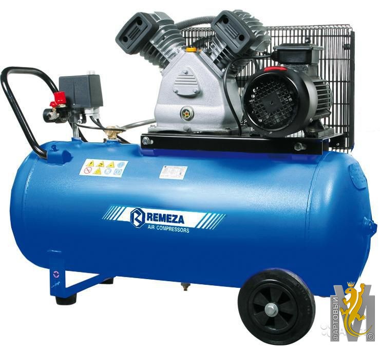

Он у тебя без компресора, потом электроды, керамика и сопла. Руков к плазматрону короткий неудобный без водяного охлождения.
Уф излучение то есть в маске работать. 12мм. При каком давлении резать будешь, компресор твой справиться литры в минуту.
Продовай его не жалей

нормальный компрессор у меня ,новый ,самый мощный который бывает на 220в

Компресор 6-8кг.., а литров в минуту. Накрутишь башку верхнее подымишь. А литры где возьмешь, придется еше один ресивер рядом с плазморезом ставить.
Продай его и купи дрель магнитную
