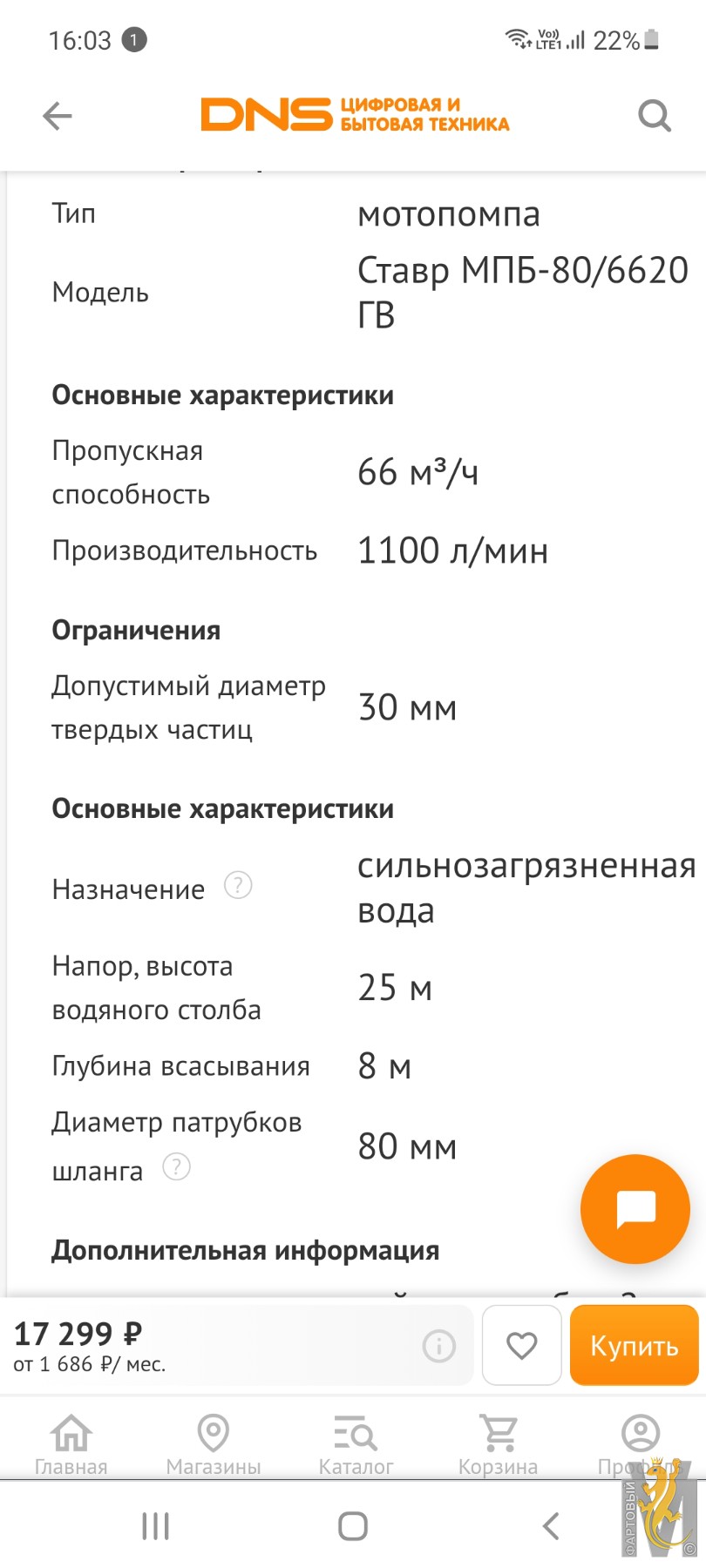

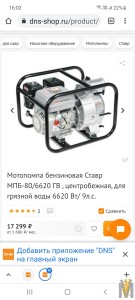

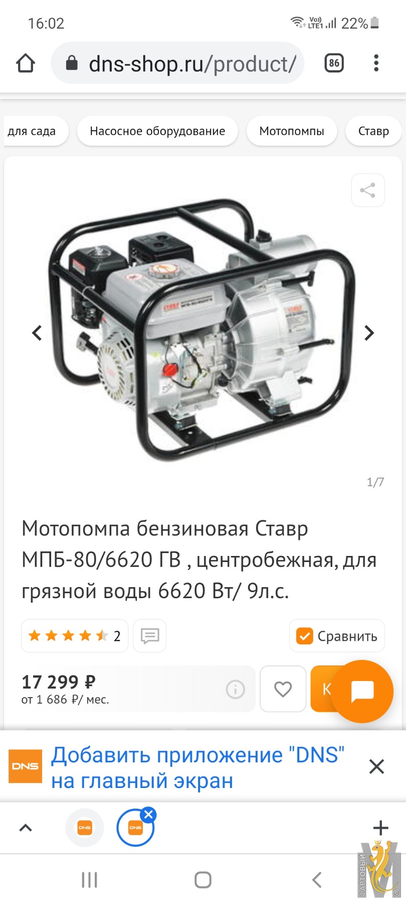

А что это за приблуда у тебя на улитке? Какая функция? Приветствую?
Янде
Строим сами.
Эт не мои насосы, тема есть куплю-продам, там смотри
, а про установку на двс всё есть на форуме, читай не ленись
учусь
Строим сами.
Stradatel писал(а):Source of the post как ты советовал 4ку шлюз
Когда эт тебе советовал ?
С таким насосом смоет этот шлюз
Шлюз под пн-40 надо не меньше 70 см ширину , и длинна шлюза не влияеет на добычу,рулит застилка.
Если застелишь китайским мохом и дырявыми коврами ,так и длинна в пять метров метал не удержит .

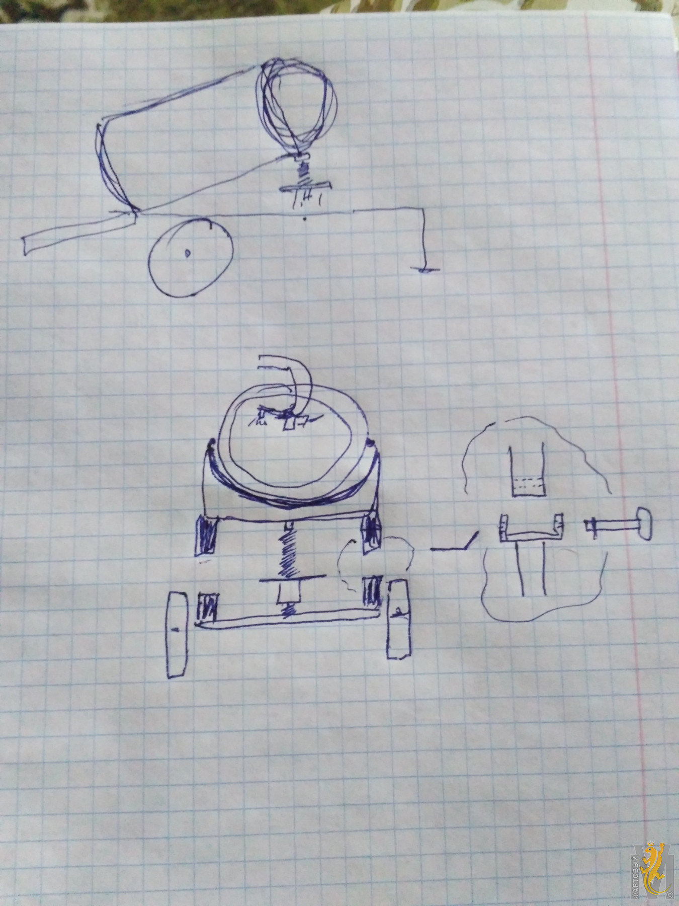

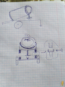

Начну с того, что давно не понимаю почему не делается. Почему не поставить кран шаровый и не повесить шланг для обмыва? Что на "флейты открытых бункеров, а на бочке (как показала практика) первое сопло практически не нужно. Вот на него бы и приладить
Бочку остановил, и промыл. Внутри всё равно на бортах разбрасывает ... . Про винт (все наверное видели принцип работы задвижки) : рабочий угол, как понимаю. Примерно такой как работала. Но иногда нужно сделать больше, или меньше (на фото как смог нарисовал
) . В транспортном положении винт затягивать и шплинт .. .
Ну как то так
Надеюсь сильно бить не будешь ! Я не волшебник, я только учусь
) . В транспортном положении винт затягивать и шплинт .. . Ну как то так
Строим сами.
Придётся ещё раз показать на трезвую голову
Есть там краны шаровые , целых два и крайний перекрывался полностью .
На двух титьках ближних стоит , дальние два на прямую.
И наклон регулируется , только крутить ни чего не надо.
Ты присутствовал на обоих съёмах ?
Трудились сперва бочкой , потом эжектором на бункер , перекидали и перекачали одинаково практически и где был съём больше ?
По прикидкам на глине около двух грам на куб должно получится
Поставил прямо под борт и кидай.
Это тебе хоть о чём то говорит ?
Испытания по кубатуре покажут за сколько минут промоет куб и будем делать выводы.
Только найдутся ли Молодцы чтоб куб накидать быстрей чем она моет
