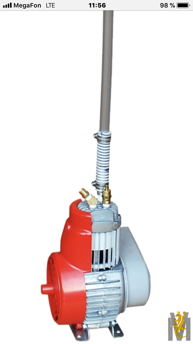

Т80 ветеран уж не стоит его рассматривать.
КАС новый он уже и двух водолазов тащит и вашпе современее и проще.

Большой писал(а):Source of the post КАС новый он уже и двух водолазов тащит и вашпе современее и прощ
А полное имя напиши пожалуйста этой модели

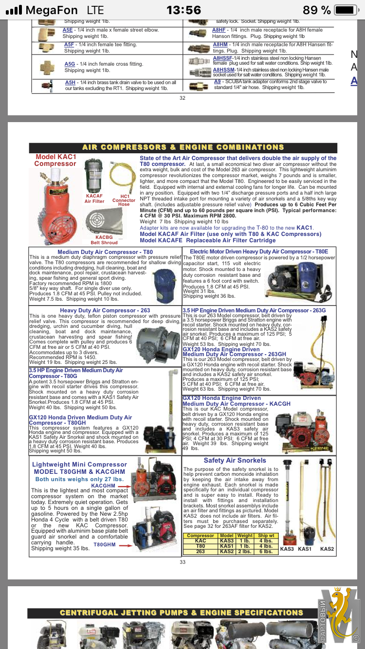

Сообщение Большой » 18 янв 2018, 11:57
Brobrok писал(а):Source of the post нету у него такого
А это что тогда

Сообщение Большой » 18 янв 2018, 12:59
Это каталог в нем много чего в магазине не представленно. Пиши письмо и будет тебе счастье :grabli

Сообщение Большой » 18 янв 2018, 17:12
Через «геолазер» в раше.Все остальное в пендосии.
Паспорт от компресора внизу сайт.
