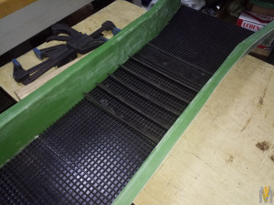

Советуйте как быть ?
Толи сразу рифли укоротить , толи на месте ?
Но на месте не удобно будет .
Ковры эти оставить или сборные Зделать ?

Сообщение Романтик » 15 фев 2022, 14:26
Половину смело убирай *THUMBS UP*

На ютубе и в личку потенциальные покупатели другое пишут .
Сами говорит лишнее уберём , коль промывать не будет.
Сообщение Романтик » 15 фев 2022, 14:38
Высоту рифлей имею ввиду :yes
Последние 5 рифлей вообще отрезать можно *DRINK*

Михалыч писал(а):Source of the post Сами говорит лишнее уберём , коль промывать не будет
Илить в конце будет.

Мне кажется эти рифли хоть на тихой воде хоть на сильном потоке не будут работать . Ну с тихой водой все просто и понятно , а на сильном потоке мне кажется их просто пригнёт и они собой ещё перекроют ячейки. Но это просто теория , практики с такими коврами у меня нет

Делал такой шлюз уже , он прошёл испытания в Приморье , рифли турист подрезал на половину , но там обще стоячая вода можно сказать была.
Так что всё решается по месту.
Наклон поможет чуток , порода разная у всех , ну и вдруг кто то захочет бункер поставить на такой и промывать помпой , общем пусть пока так будет.
Может вставлю третий кусок в конец , просто вафлю.
И слеплю поуже , на 160 например .

Часто рифли на ковре :убрать через одну :yes не на разведчика по моему :-)

Конечно эти ковры для промприборов больших :yes
Но ковры и рифли мягкие .
Испытания продолжаются , ни чего личного , ищутся варианты доступные.

Обрежешь , потом не приклеишь :-D Кому будут мешать, сами думается смогут подрезать :thank
Сообщение Михалыч » 15 фев 2022, 22:20
Эти рифли будут собирать все шлихи , песок вынесет .
А со шлихами что надо делать ?
Так же и камешки самоцветные останутся все и кварц помазанный не слетит.

Поясните мне сирому и неразумному , а как будет выглядеть этот ковер прижатый трафаретом ? Чет ни могу сообразить .

Михалыч, через 50 мм рифли :yes чуда не будет *PARDON*

Рифли эти не прижимают трафаретом.
Рамкой можно чтоб не унесло .
Ну и стелят их в нахлёст , видимо для шлюза мелкого наполнения , а там поток слабый.
Красполимер налил их , а что с ними делать не знают .

Зделаю этому шлюзу размыв , может и ковёр клеить не буду.

Для разведчика , да и для шлюза по сути рифли не нужны .
Но нас уже приучили к этому , боимся что метал слетит , потому и делаем преграды :-|

Вот в таком виде будет , сперва с наклонной ячейкой, потом с ушами , дальше вафля квадрат.
Но приклеить не могу , хз на чё первый клеил , забыл :(
А может клей другой ....даже на пену пробовал , не клеится резина к стеклоткани.
Надо супер клеем попробовать , тот что от рук потом хрен отмоешь .

Обезжиривать?
Сообщение Михалыч » 20 фев 2022, 20:29
И зачистил и обезжирил , совсем думаешь тупой?
Сообщение Леший лесной » 20 фев 2022, 21:19
Клей тогда на эпоксидный клей :yes
Сообщение Михалыч » 20 фев 2022, 21:25
К резине не пристаёт, лопается.
