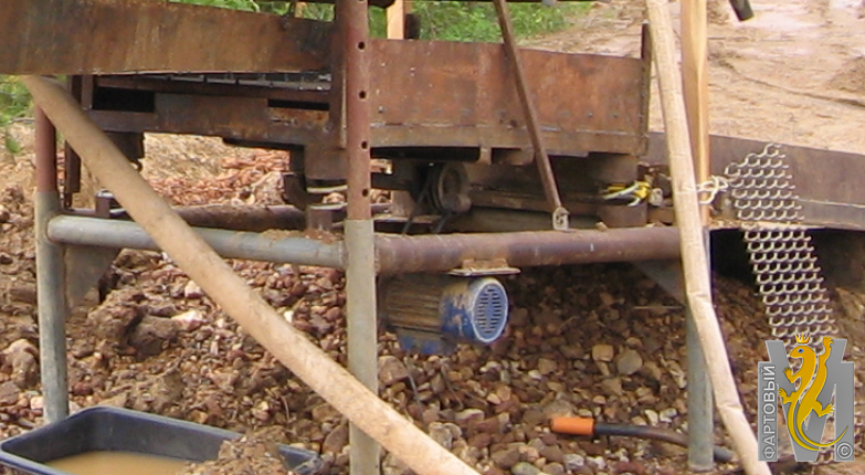

Brobrok писал(а):Source of the post нельзя вибро на шлюзе выдавливать будет рифли это раз а вибрация будет способствовать перемещению концентрата во все стороны хаотично и грош цена тогда вашим застилкам когда вы будете вопреки ее работе действие вибро применять работа шлюза построена на принципе осаждения закона физики а вибро нарушит силу притяжения
Ведь не пробовал,а ещё и рассуждаешь,как знаток,вибрация,если правильно приложить и к грохота и к шлюзу одновременно,да ещё и не слабую,а сильнейшую то ещё и сильней металл в ячейки ковриков притягивает,рифли вообще почти не нужны,это нужно видеть своими глазами,а не в теории рассуждать *PARDON*
Сообщение Семьдесят девятый » 10 мар 2018, 10:21
Спартак, вот тебе часть установки
Сообщение Спартак » 10 мар 2018, 13:08
Видно наобум ставленно,без расчётов и вибратор не тот
Сообщение Спартак » 10 мар 2018, 13:09
Жаль своих фото не сохранилось
Сообщение Семьдесят девятый » 10 мар 2018, 15:18
Спартак писал(а):Source of the post Видно наобум ставленно,без расчётов и вибратор не тот
вот когда у тебя что то будет из оборудования вот тогда и будешь критиковать,а пока лишь я видел подобие шлюза :club
*PARDON*
Сообщение Brobrok » 10 мар 2018, 15:28
:ugarau
Сообщение Семьдесят девятый » 10 мар 2018, 15:37
Brobrok, чё ржом????? :-D :-D :-D :-D :-D
Сообщение Михалыч » 10 мар 2018, 15:45
Солярки обнюхался,вот и хохочет :yes
Сообщение Brobrok » 10 мар 2018, 15:47
да че не ржать то ,вибро не даст же сидеть на одном месте тяжелому будет его перемешивать с легким и вымывать потихоньку вот в качестве грохота согласен польза а на самом уловителе не думаю что без потерь обойдется

Сообщение Bola » 10 мар 2018, 16:56
А как же например сепараторы с вибрацией работают и отсадочные машины? Тупо получаются при помощи вибрации всё добро под хвост себе сливают :-D Так-то на Золотодобыче была статейка про небольшой шлюзик с низкочастотной вибрацией от кривошипа, в советские времена который работал. А как же гидрорифли например, которые тоже создают своего рода вибропотоки в слое мха?
Вибрация на шлюзах применяется редко в виду зачастую ненужного усложнения и утяжеления конструкции, так как при правильном подходе хороший шлюз и так всё ловит вплоть до пыли. Хочешь ловить пыль - сделай шлюз как у Михалыча, не можешь сделать, но хочешь ловить - купи :-D
Сообщение Brobrok » 10 мар 2018, 17:29
сепараторы грохоты отсадочные имеют дальнейший путь отсеяного материала а у шлюза путь один в хвост
Сообщение Bola » 10 мар 2018, 17:51
Сепаратор и отсадка никак не грохоты - это доводчики мелкого и у них тоже есть хвосты. Кормилица Михалыча своего рода сепаратор, только без вибрации, ненужный шлих уходит по тарелке вниз в хвосты в тазу, а нужный металл в центральное отверстие в тару под него. Доводочный стол - тоже сепаратор, у которого есть хвосты и есть направление для очищенного металла. Шлюз и грохот - тоже сепараторы. Различное назначение и различные режимы сепарации не означают однако наличие одинаковых путей для материала. Некоторые сепараторы, например отсадки, шлюз, бубль-гум и ещё кое-какие машины, часть нужного материала накапливают в себе, а ненужное сбрасывают. Может быть и наоборот. Также по принципу действия они разные - гравитационные, центробежные, вибрационные, мокрые, сухие и т.д., вплоть до смешанных принципов действия.
