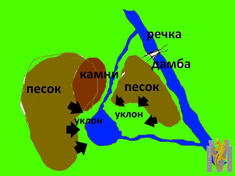

Сегодня ещё значков насмотрелся... :-D Мелкие какие-то... Это сколько их надо чтоб весы с места сдёрнуть... %) Гуру, помогите определиться как деды работали... вот схемка
Сообщение Чича » 13 апр 2018, 18:52
камни из под грохота,песок-отвалы хвостов,вот в между ними и надо смотреть-в районе синего кружечка :yes на труселя похоже :-D
Сообщение Медоед » 13 апр 2018, 19:27
Я понимаю, что камни - это отсев. Смотря старые фото, так-же думаю что двигали бутару между камней и песком... Смущают объёмы... Неужели отработаный песок могли лопатами так далеко оттаскивать? Там 30-40 метров от места предпологаемого хода бутары... =-O На срезе песка видны слои сантиметров по 5-10... Головки в таком месте быть не может, как понимаю... т.е. то что сходило с бутары, лопатами оттаскивали в сторону? Так? И ещё вопрос. Камни толком не обмытые, т.е. с глиняным песком вперемешку... Это говорит о плохой их промывке? т.е. воды мало лили?...
Сообщение Чича » 13 апр 2018, 19:57
могли просто ситовать,если изначально знать что нет крупного,на тачках могли и за километр растащить,глина на камнях не показатель-время могло что угодно сверху накидать,сам вокруг таких труселей весь прошлый сезон прошурфил,пока разобрался(люди добрые подсказали) думал черти со свету сведут :-D
Сообщение Медоед » 13 апр 2018, 20:06
Чича, помоги разобраться....Тачкой- да могли отвезти...не подумал... :grabli Какому месту отдать предпочтение? Камни перетряхнуть? Вряд-ли нанесло туда песка с глиной... Песок подряд шуровать? Или место предпологаемого движения бутары шурудить? Про пробы понятно... Я чтоб время не терять... :-)

Сообщение Чича » 13 апр 2018, 20:14
на месте надо смотреть,если поток по апендиксу не большой,пробовать воду отводить,синее пятно -заманчиво,если подболочено то наверняка туда с прибора хлестало.сядь покури,с чертями пообщайся,посмотри как у тебя прибор работает-все поймешь,не спеши оно рядом само тебя найдет :yes

Сообщение Медоед » 13 апр 2018, 20:45
Чича писал(а):Source of the post инее пятно -заманчиво
Думается воду с этой ямы брали. На речке дамбочкой поджимали, через канал направляли в эту яму. С ямы канал обратно в реку... Засорять её наверно нет смысла было... Яма не заболочена. %)
