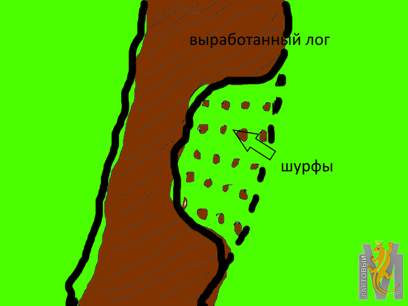

Сообщение Медоед » 14 апр 2018, 21:51
Да! Спасибо! Сегодня всё дошло, что, как и почему... *WALL* Прошёлся по низу выработанного лога, хотел посмотреть что такое плотик... Капнул, а там песок с глиной... Промыл три тазика... чуть чуть шлихов, и больше ничего... :-D Как на дне большой выработки, совсем пустой песок... :expect Даже в хвостах шлихов больше... В других местах глина... Плотик глиняный получается?
Сообщение Медоед » 14 апр 2018, 22:17
Ещё вопрос плиз- Почему пропущена часть лога? Что могло не устроить? Содержание, глина....?
Сообщение Brobrok » 14 апр 2018, 22:25
никто не скажет только проба :yes может содержание может забухали или война началась :-D
