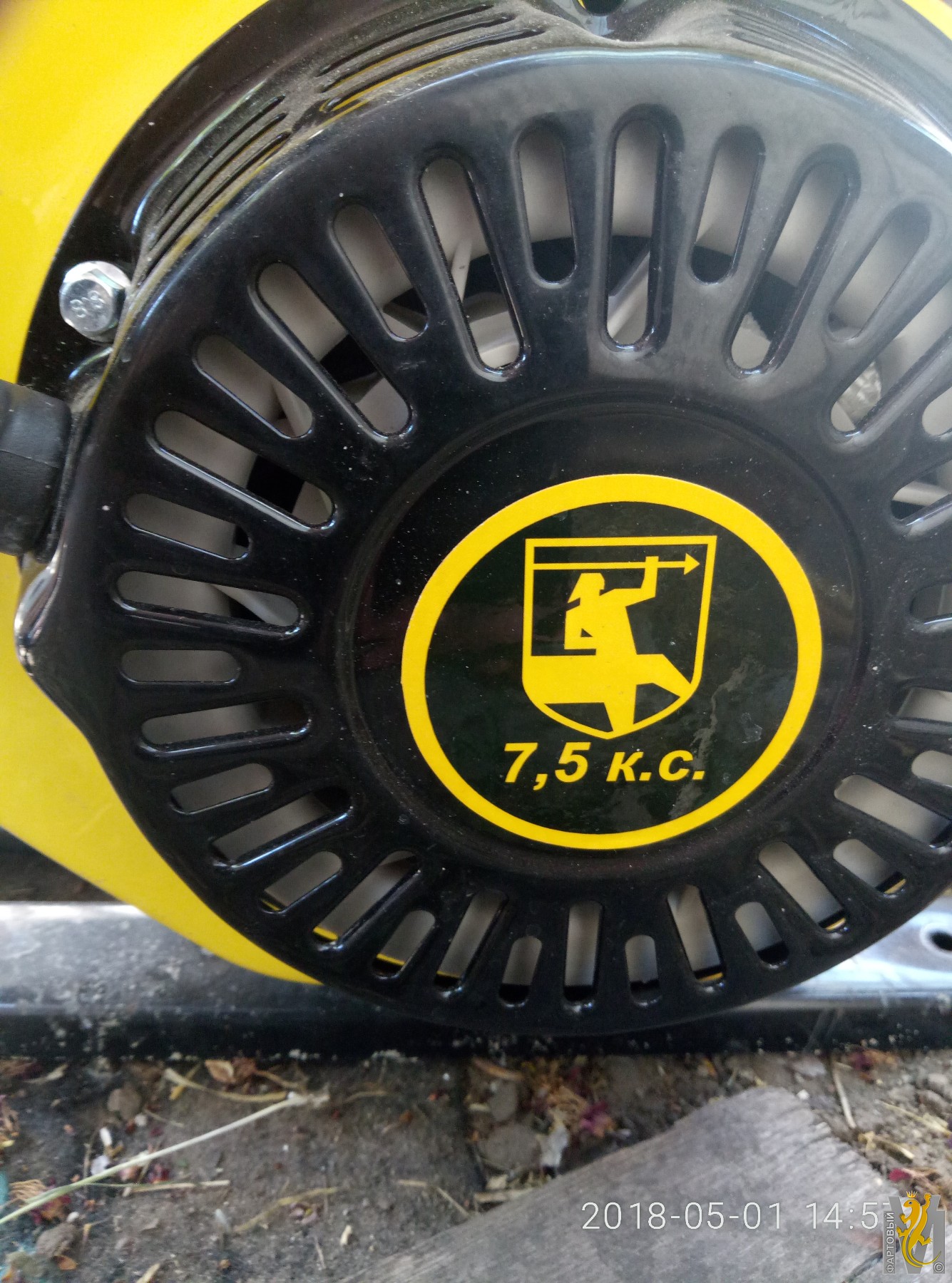

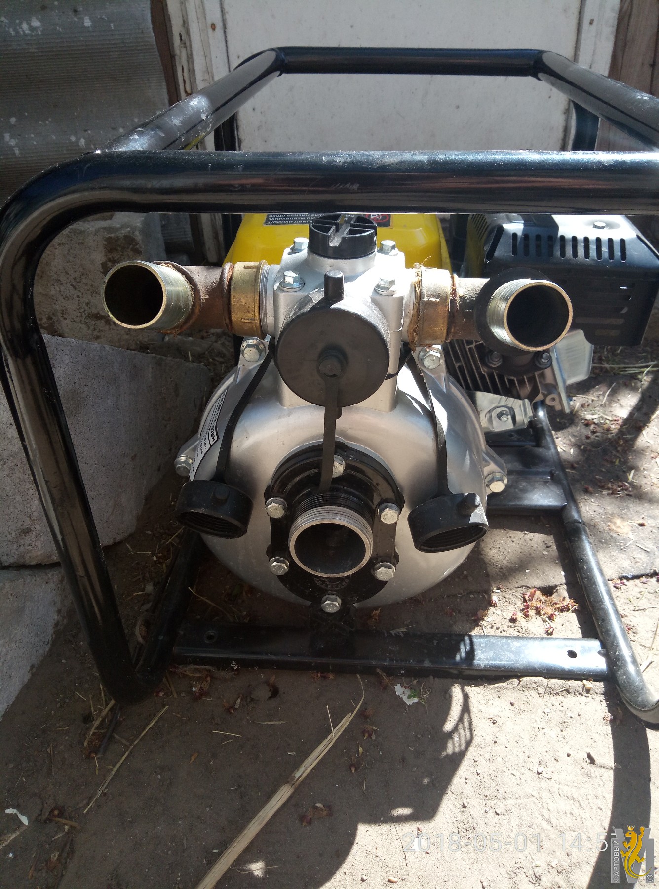

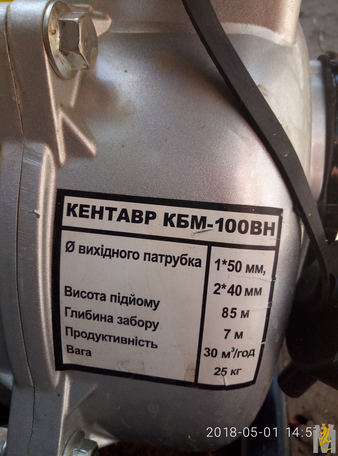

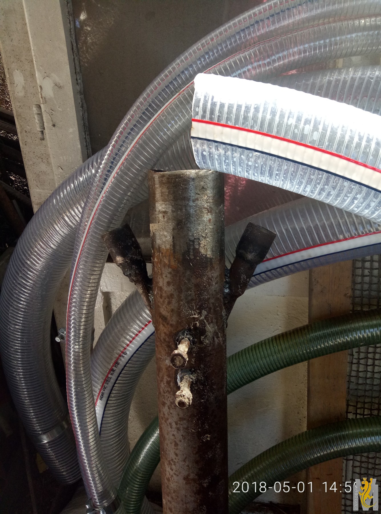

:hiclub . Коротко о себе: 1.Среда обитания - песочные пляжи. 2. Хочю искать но спользой для окружающей среды, поэтому решил замутить очистную минидрагу. 3.Плот, шлюз для промывки песка , бункер для шлама , пульповод ∮100- 5м , шланг для подачи воды на эжектор ∮40- 4м, мотопомпа есть. 4.Сделал верхний эжектор ∮100 с двумя соплами с 40 на 16 приэтом качяет пульпу пару минут и все полный шланг песка. Прочитав тему понял что все нетак просто как думалось. 5.Нужен совет по выбору эжектора для моих данных. 6.Если нафлудил то сильно непинайте.

Пляжник писал(а):Source of the post пару минут и все полный шланг песка.
В смысле забило? Мне кажется ты не в ту тему написал. Тема учусь больше подойдёт в теме вопрос ответ. Здороваются у нас на полянке, в теме привет старатели. А вообще думаю дело не только в эжекторе *PARDON*
Эжектор.
Сообщение Андрей5 » 04 май 2018, 19:07
http://krasdosk.ru/c86-252887.html Глянь фото минидраги с верхним эжектором. Подача воды на шлюз от мотопомпы меньше метра. Потери мощности у тебя большие. Забор воды на мотопомпу обычно не более трех метров. Пульповод для забора пульпы до шести метров. И и как только ты пульповод из воды вынул и хапнул воздуха он перестает качать. Нижний эжектор и с воздухом качает. Пропорцию воды и песка соблюдай. Если мало воды все и забивает. Воды обычно больше 75 на 25 процентов.

Приветствую Михалыч. Прочитав темы и сам понял ,что накроил не то пальто. Но всетаки может что-то посоветуете под данный вид деятельности и помпу.
Сообщение Михалыч » 06 май 2018, 20:03
Троешный делай под эту помпу.
Фотки и тема есть про эжектор верхний.

Сообщение Пляжник » 07 май 2018, 08:30
Спасибо за совет. Темы прочитал но так и непонял каже всетаки сделать правильный верхний. Восновном подробно описан нижний , и схемы и размеры и углы даже размеры струйника под разные помпы, а вот с верхним беда . Если Вас незатруднит можете хоть схемку сбросить, с правильным струйником.
Сообщение Михалыч » 07 май 2018, 13:36
Перегружал планшет мне один юзер,и всё стёр :ugarau
В ватсаб выходи и покажу.
