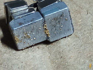

Чистое!
Сообщение Михалыч » 07 май 2022, 19:07
А когда напильником шоркал , прилипала пыль к нему ?
Romati Au
Откуда: ДВ
Сообщение Romati Au » 07 май 2022, 19:10
Дальше, конечно же, я уже не мог остановиться :ugarau Получается не всё так просто и однозначно!
Поглядим внимательно на магнит ....... :levsha:
И ,что мы видим?... =-O
Romati Au
Откуда: ДВ
Сообщение Romati Au » 07 май 2022, 19:11
995 не меньше
Romati Au
Откуда: ДВ
Сообщение Romati Au » 07 май 2022, 19:14
Не прилипала,просто падала себе на бумагу :levsha:
