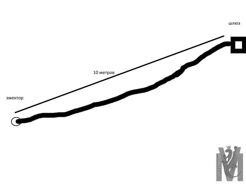

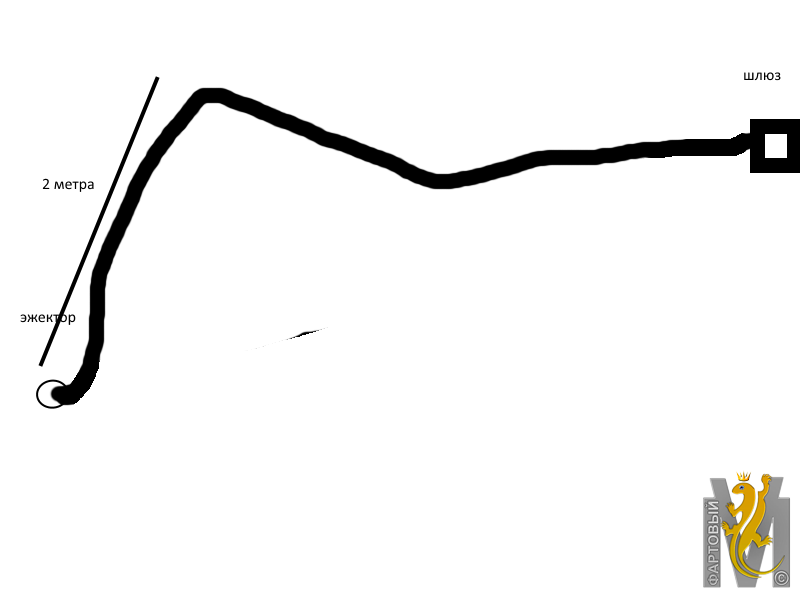

Сообщение Медоед » 02 июн 2018, 21:36
Михалыч,
на втором рисунке помпе будет легче толкать пульпу?
Сообщение Михалыч » 02 июн 2018, 22:29
Нет,на первом легче.
Сообщение Медоед » 02 июн 2018, 22:47
Михалыч, но в первом случае вся длина пульповода является столбом подьёма... Во втором длина подъёма меньше , меньше масса толкаемой пульпы... ведь после высшей точки пульпа сама будет стремиться вниз...
Сообщение Михалыч » 03 июн 2018, 07:07
Попробуй,потом отпровергать будешь :yes
Для твоей помпы такие подъёмы критичны в любом случае.
Но когда плавно то веселей будет.

Медоед, строй помпу нормальную и прикупай рукава на 80, и не будешь голову забивать с массой толкаемой пульпы :yes

Сообщение Медоед » 03 июн 2018, 09:51

На бункер даааа :yes но один и тот же эжектор на расстоянии 3 рукава с ней и мп600 это очень разные вещи :-D
Сообщение Медоед » 03 июн 2018, 10:01
Это у вас высота подъёма большая... У нас равнина... С 211 потренируемся... :yes
Сообщение Михалыч » 03 июн 2018, 13:07
С шурфа всегда рукав идёт полого :yes
