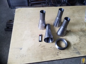

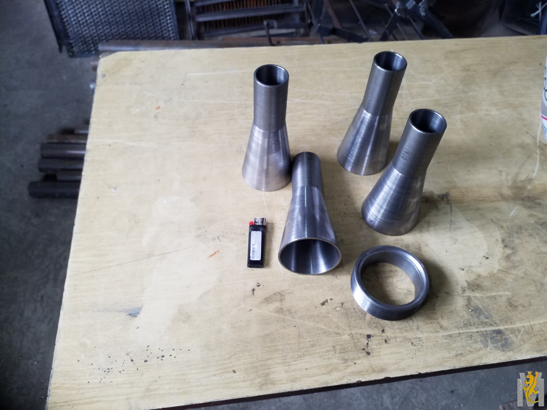

Сообщение Михалыч » 10 июн 2018, 09:38
Вот струйники на эжектор 133, и представь какой эжектор ,выше показывал уже. :yes

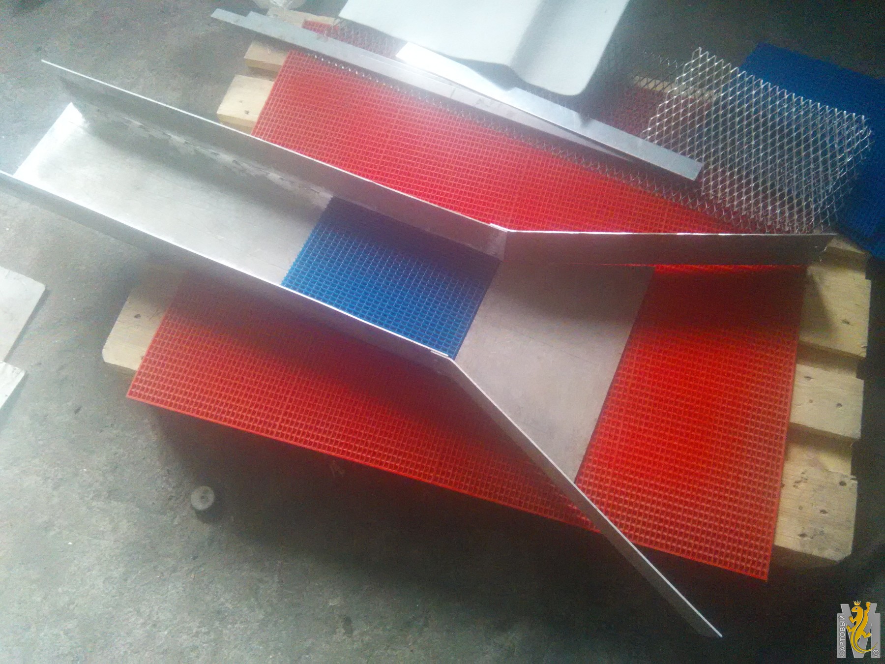

Копатыч
Сообщение Копатыч » 19 июн 2018, 11:18
Бродяги зацените делаю первый в жизни разведчик пойдет такой расширитель 220-400 пока ухи неотпилил
