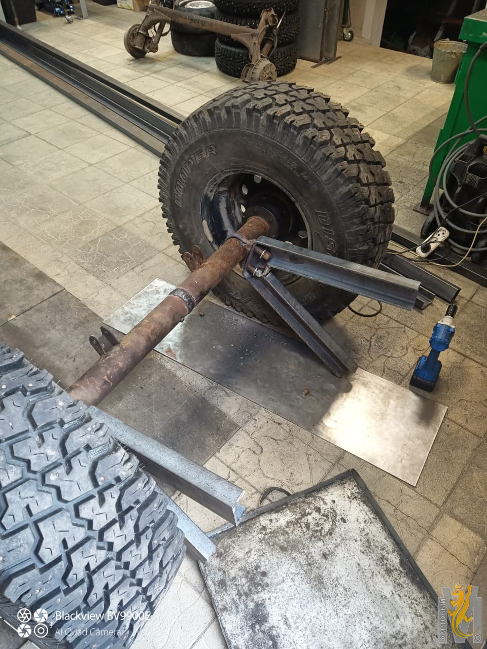

VID-20230921-WA0016.mp4 [ 3.96 MiB | 3675 просмотра ]
Сообщение Дядя Ваня » 22 сен 2023, 15:12
Вот же не благодарный. Мы ему советов вагон а он бездельниками нас нарёк. Мост говоришь задний а кулак поворотный перед. И что за флянцы на мосту перед ступицей
Сообщение Дядя Ваня » 22 сен 2023, 15:15
А полуоси зачем оставил ? Лишний вес , или просто обрезал их и прикрутил к ступице ?
Сообщение Михалыч » 22 сен 2023, 16:30
Мост задний был без одной ступицы , взял с кулака только ступицу , крышки с моего Уаза , мост пустой , с чулка редуктор срезал.

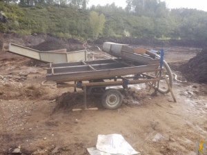

Видео загрузилось посмотрел , Для себя я бы опустил шлюз как можно ниже и убрал второй ярус . Продлил лучше . так как уменьшил бы подъем пульпы на наверно 70 см , расход бензина в тайге это надо учитывать . и поток я думаю во втором шлюзе вся пульпа пойдет по середине и заилится Надо разделять при такой ширине на 2 потока
Сообщение Михалыч » 15 янв 2024, 14:49
Вот и строй смело как придумал :yes
Такое уже проходил , и на два ручья и на пять .
Ну и следи за форумом прежде чем подсказывать и учить Батьку :-D
